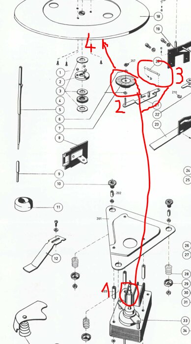

Après nettoyage, re-nettoyage,re-re-nettoyage, la platine tourne et le diamant touche bien le disque. Ce serait quasi parfait si le disque tournait à la bonne vitesse. En effet, il a tendance, surtout quand le diamant est dessus, à ralentir au point de se retrouver avec des voix tout droit sorties d’un extrait de film en slow motion.
J’ai eu beau nettoyer, le problème persiste et je vous avoue ne plus trop savoir quoi faire, si ce n’est passer la main à une personne qui maitrise bcp mieux le sujet, comme @dalton ou @americanradios .
Qu’en pensez-vous, tous ?

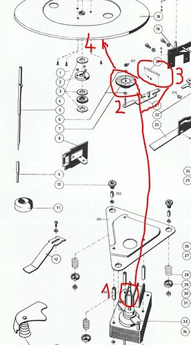

la chaine mecanique qui definit ls vitesse est celle la
la poulie etagée ( 1) du moteur doit etre parfaitement degraissée
le galet en caoutchouc ( 2) degraissé et passer un coup de gomme a dessin sur le pourtour
verifier qu’il tourne librement sur on axe et que le ressort ( 3) le plaque bien sur la poulie moteur et le plateau
bien degraisser le plateau la ou porte le galet (4)
lubrifier l’axe su plateau
le moteur est peu puissant tout doit tourner tres facilment
un ressort avachi et un galet dur causent ce probleme
J’ajouterai juste le contrôle des silent blocs du moteur. S’ils sont détériorés, le moteur peut trembler ou se placer légèrement en biais entrainant soit un pleurage très important soit un ralentissement de rotation du plateau. La poulie étagée doit être parfaitement perpendiculaire au galet et le galet au plateau.
Bonjour à toutes et tous,
@Blondin7717 le galet d’entrainement est souvent durci par les ans et ça patine plus ou moins sans oublier l’usure de la partie caoutchouc.
De la gaine thermorétractable placée sur le galet d’entrainement devrait remettre tout ça en ordre, c’est ce que je fais habituellement après un nettoyage minitieux comme vous l’avez fait.
