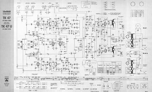

Problème pour enregistrer Grundig TK47

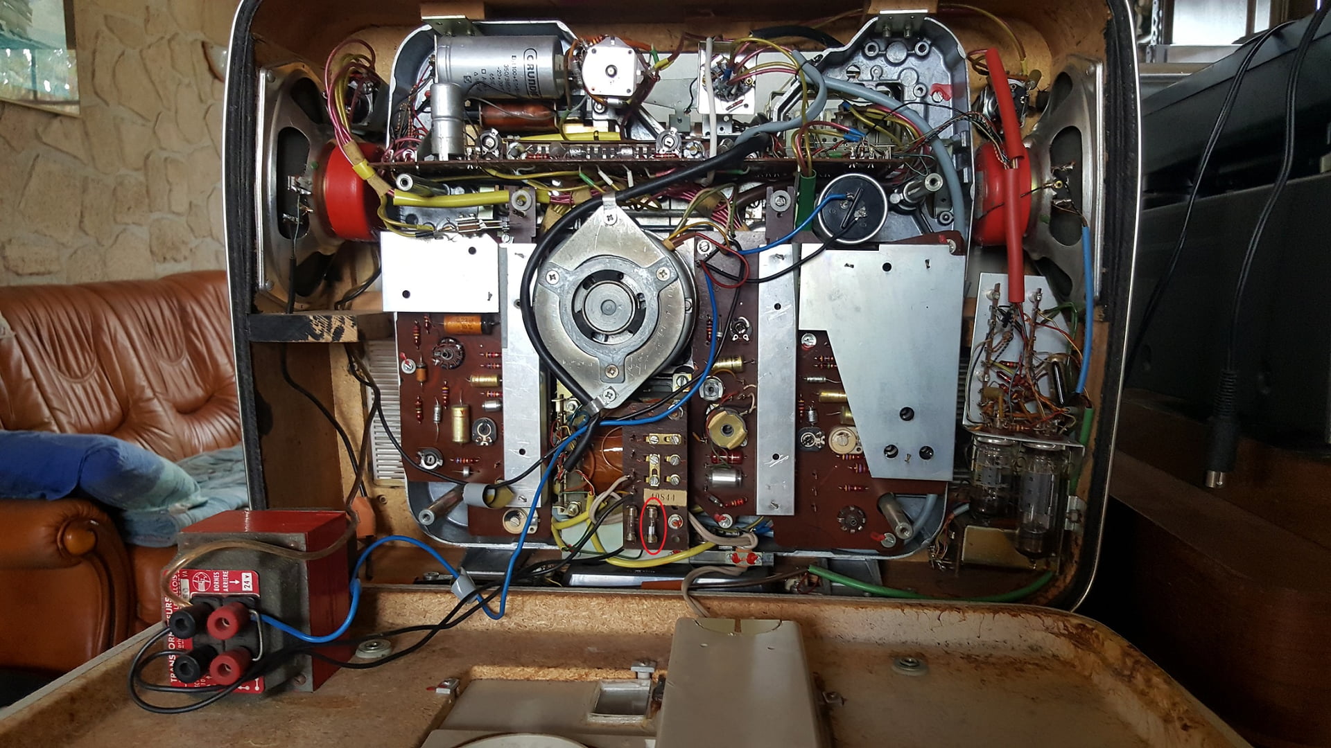

j’ai récupéré ce magnétophone chez ma voisine
j’ai la notice d’emploi et le schéma

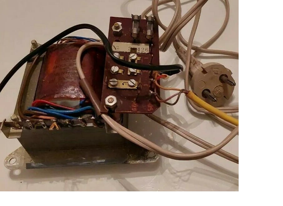

il avait été modifié car l’alimentation n’avait plus toutes ces fonctions
aprés avoir trouvé un transfo je l’ai remplacé
il fonctionne trés bien sur la lecture des bandes enregistrées
mais quand je veux faire un test pour enregistrer l’oeil magique réagis bien a la musique sur un disque ou la radio mais j’ai un son trés faible et des grésillements j’ai essayé de changer de cordon (prise din 5 broches ) et ampli
aucun résultat toujour pareil
je voulais savoir si quelqu’un pourrai m’aider a résoudre se probléme
cordialement
Patrick

On a un Magnéto avec un transfo remplacé par un identique ou un semblant ?
On ne sait pas dans quel état sont l’électronique, les lampes, les commutations ?
Aucune mesure d’effectuée pour savoir si tout cela peu fonctionner ?
Il est équipé de têtes de Lecture et d’enregistrement séparées ainsi que d’effacement !
Avec si peu d’infos, on ne peu pas vous donner de piste de dépannage !

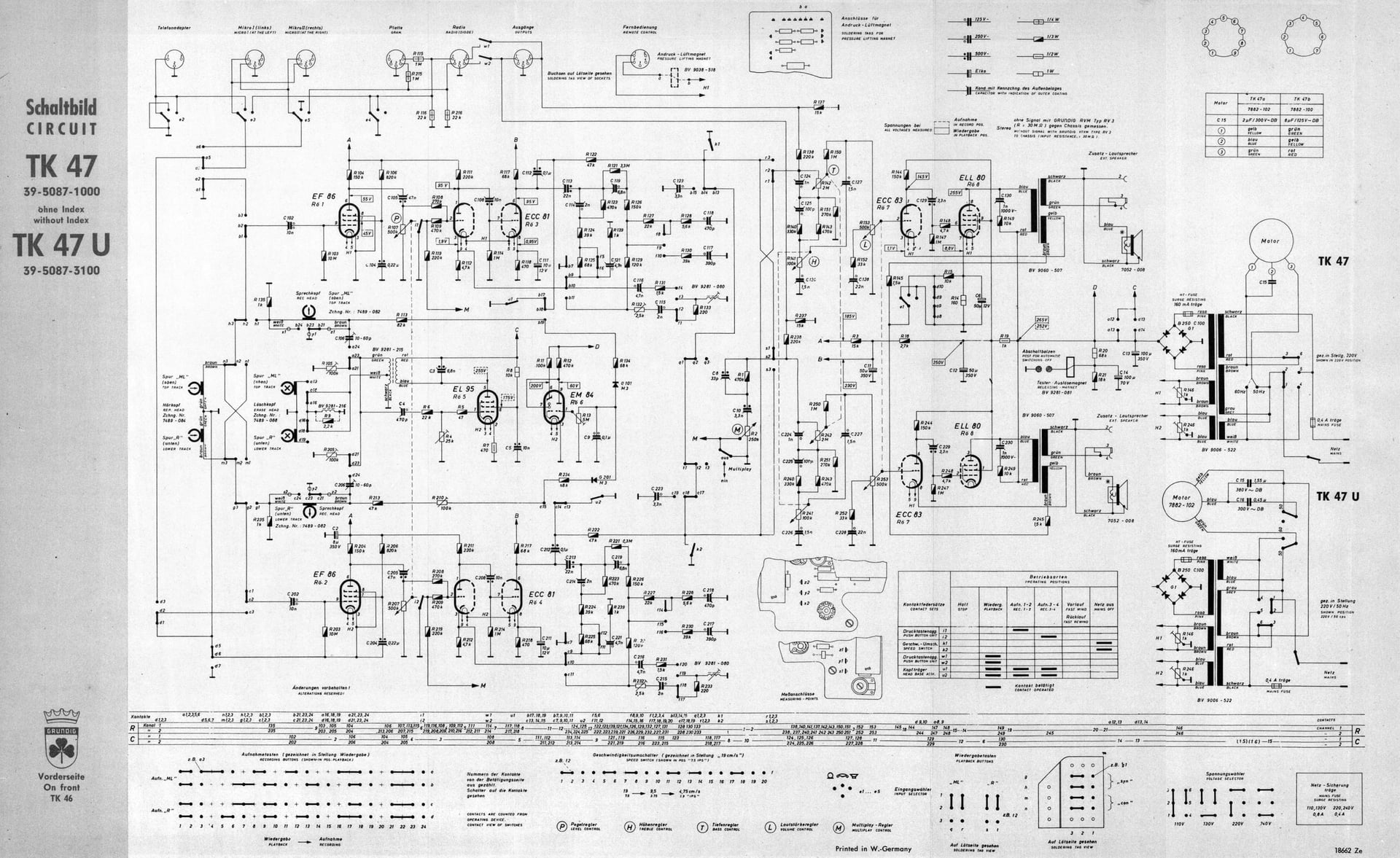

Un Schéma d’origine :

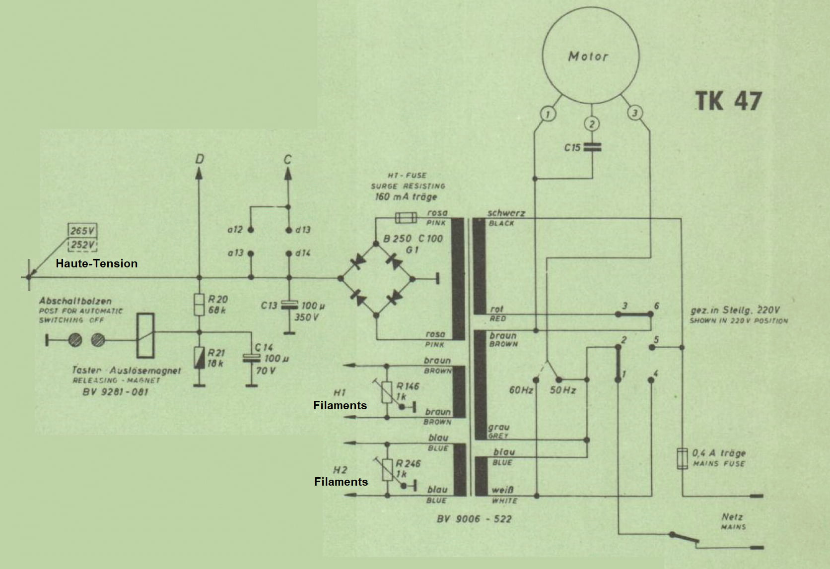

Le Transfo secteur :

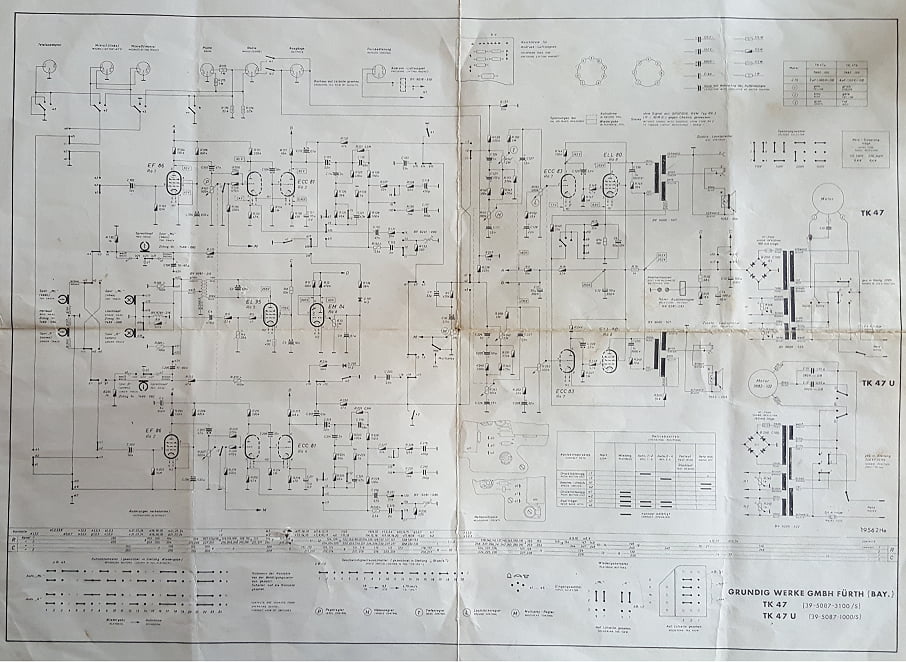

merci quand même pour votre aide aprés avoir changé le transfo qui vient d’un Grundig TK47 jai contrôlé les tensions et elles corresponde au schéma que vous m’avez envoyé et que j’ai également en ma possession fourni avec la notice d’utilisation et l’appareil’ magnétophone TK47

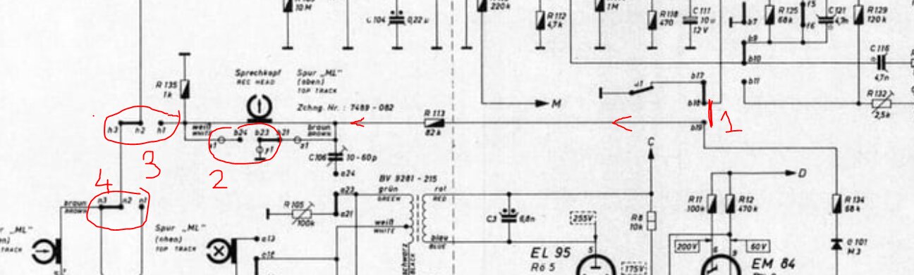

si l’oeil magique reagit en enregistrement c’est que le commutateur 1 est en bonne position
apres il faut controler les commutation 2 , 3 et 4

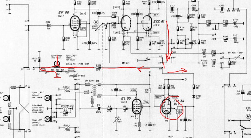

je penche pour un faux contact car si l’oeil magique fonctionne toujours et indique la modulation enregistrée entre lui et la tete d’enregistrement il n’y a que 1 contact et une resistance
cela se traite avec un ohmmetre

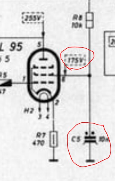

    El95 Rö5 V5    borne 5 220V   pour 255V
                          borne 6 0V      pour 175V
toujours bessoin de vos conseils la lampe est HS ou un composant
cordialement
Patrick
la je ne comprends plus vous aviez dit que ça effaçait correctement les bandes
don j’en avais conclu que l’oscillateur fonctionnait correctement
et la votre mesure indique que l’oscillateur d’effacement ne fonctionne pas…
la cause du manque de tension est sans doute le condensateur en C/C
avez vous de la tension en 5 ?
bonsoir
oui j’ai 220V SUR la borne 5
ou la R est coupée ou le condensateur en C/C ou les deux si la R suite au C/C de la capa a cramé
Si la EL95 n’a pas ses 175v sur la broche 6, ça ne fonctionnera pas , il n’y aura pas de prémagnétisation, ni d’effacement non plus … Or, vous dite avoir pu effacer une bande ?
