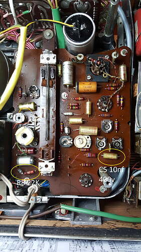

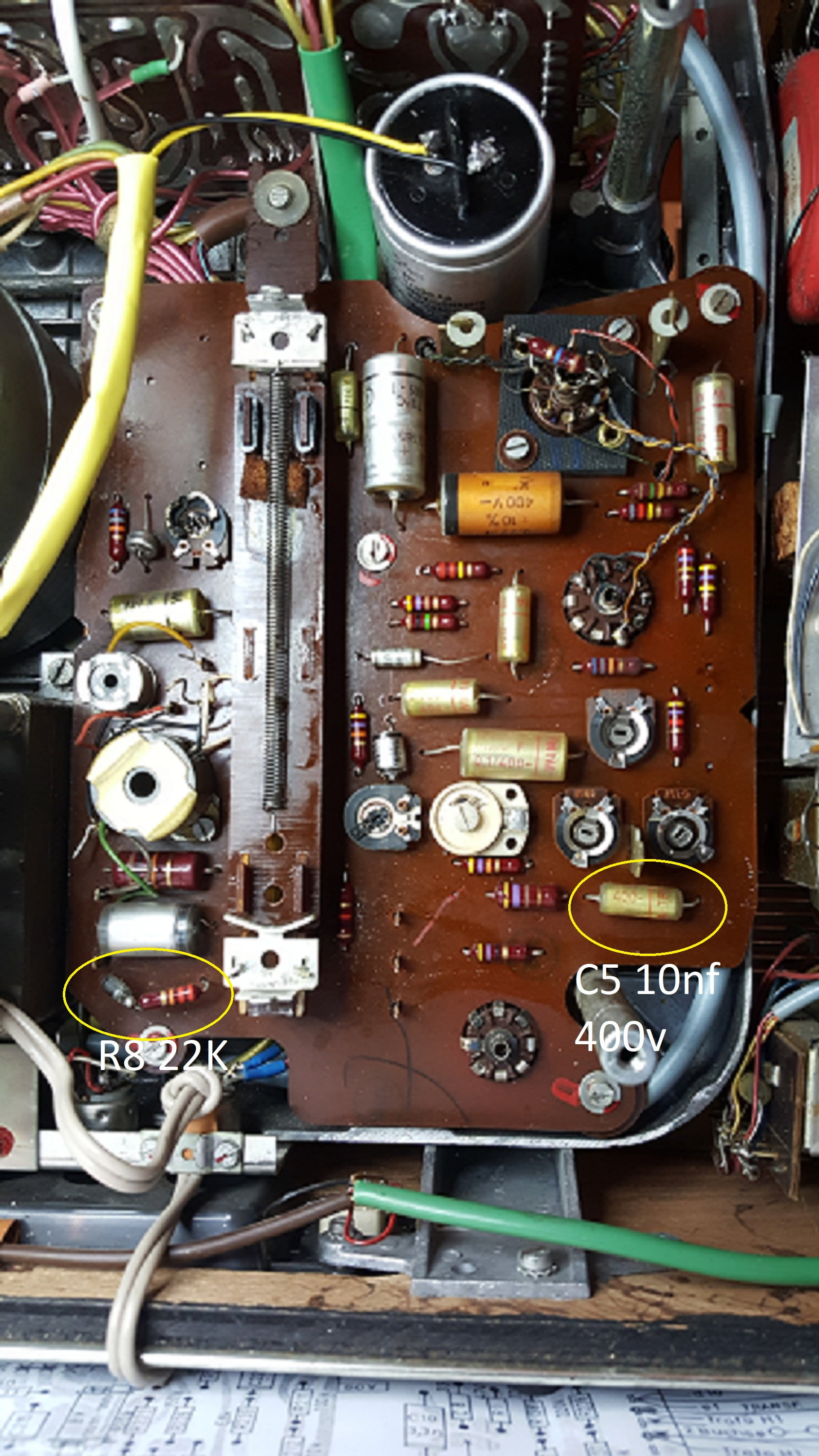

je vous joint une photo

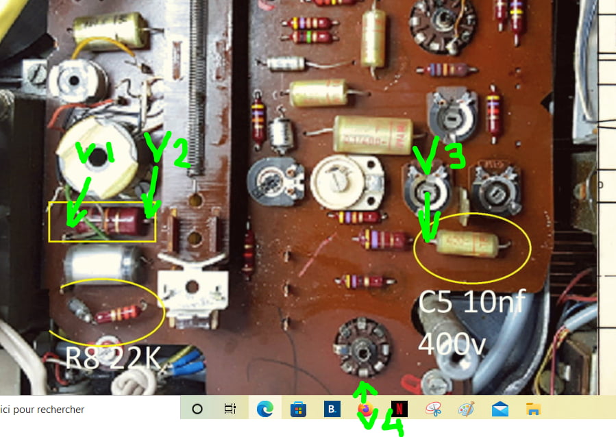

vous parlez bien du condo C5 10 nF 400v et de la résistance R8 22K
si c’est bien cela je ne comprend pas un bout est relié sur la cosse 6 et le condo C5
et l’autre bout est branché en serie avec un condo
cordialement
Patrick

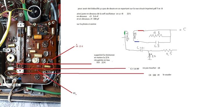

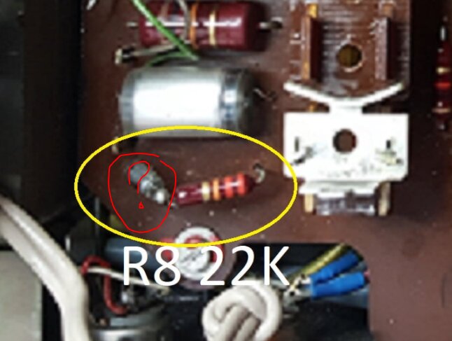

C’est quoi ce truc ? c’est le condo serie ? si oui ça sent la bidoulle

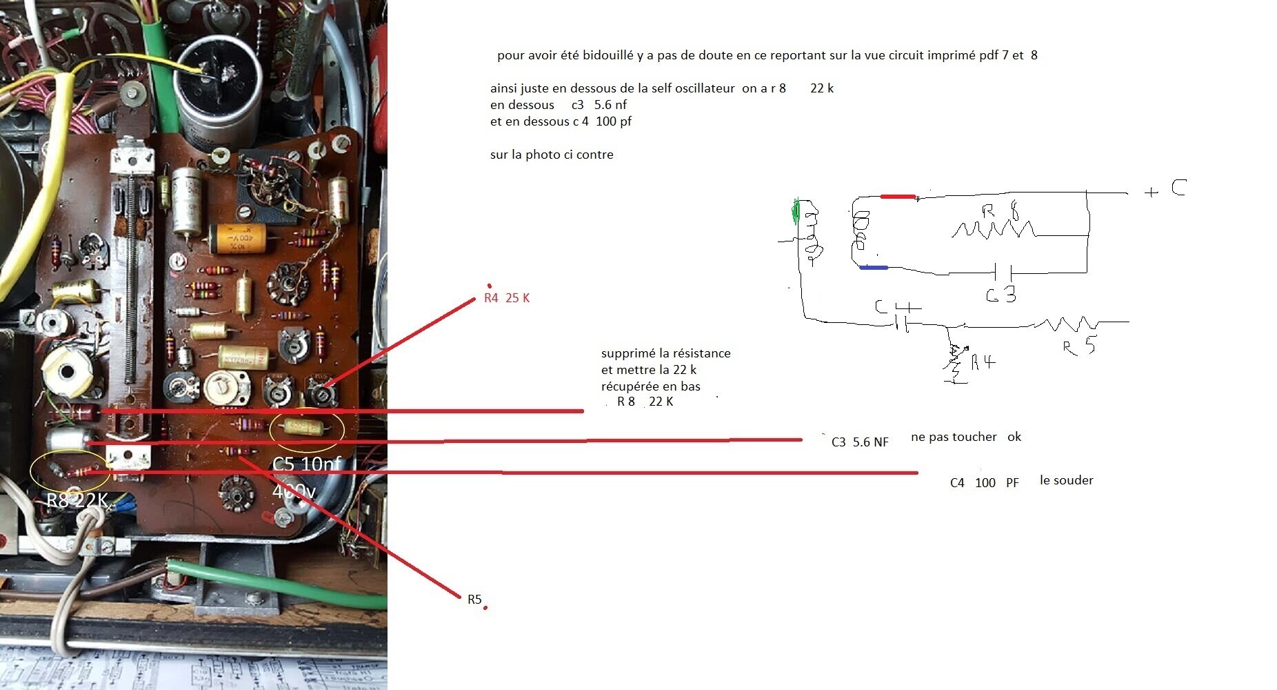

a cette endroit c’est C4 seul est pas en série avec cette 22 k
J’ai pas les bonnes couleurs
Je voyais orange orange jaune
330 K du coup!
Au temps pour moi

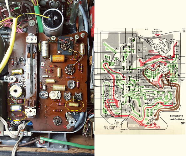

Apparemment il y a eu une modif officielle , portée sur le schema mais pas sur les implantations
C4 est bien en serie avec une 22K d’ou le montage « pagode » car pas la place sur ce CI
et R8 fait bien 10K
tout est bien en place et conforme au schema
qu’attendez vous pour mesurer la 10K a l’ohmmetre pour voir si elle n’est pas coupée ( inutile de debrancher quoi que ce soit pour cette mesure) et ensuite si la 10K est bonne debrancher la capa C5
et re mesurer le 175V

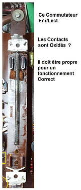

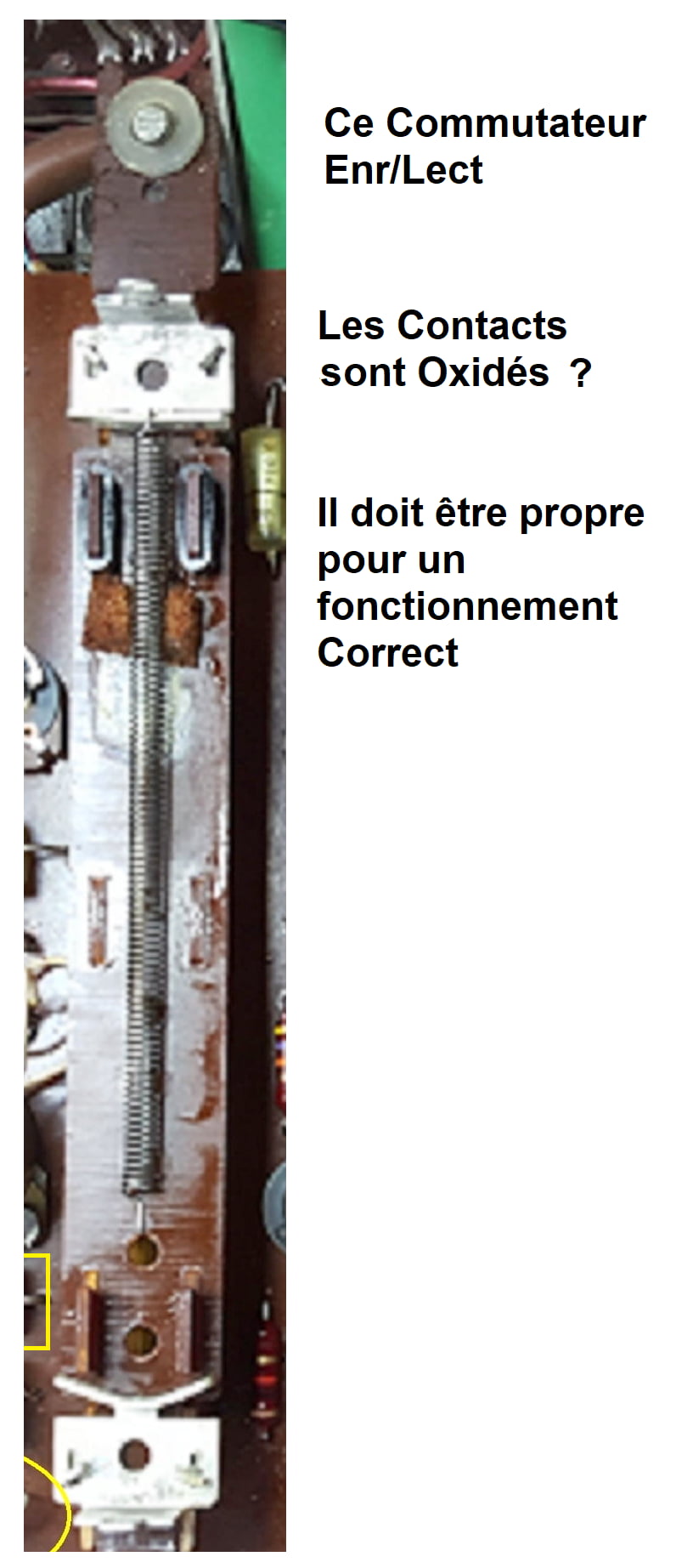

C = HT n’est alimenté qu’en Enregistrement !
C5- 10 nf = 500 volts
Commutateur Enr/Lect :
Bonne suite…

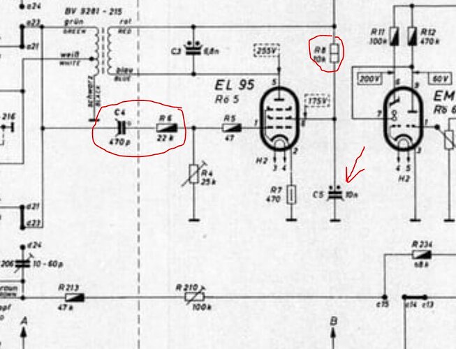

je me disais aussi la 10 k n’a pas l’air d’avoir été tripotée ? prochain coup prendrais le bon schéma avec les modifs
avec mes excuses :grinning:
@schoser
également avec mes excuses
cette fois j’ai pris le bon schéma :grinning:
apparemment il nous dit que sur
El95 Rö5 V5    borne 5 **220V**   pour 255V
                      borne 6 0V      pour 175V
l’alim C me semble donc bien commutée
vous avez raison la résistance a bonne mine mais bon elle peut être coupée
c5 en cc ? la 10 k aurait eu chaud
pourquoi pas le tube ?
bon reste plus qu’à attendre notre mesure de cette fameuse résistance 10 k et de c5 si pas en cc
@Radiolo l’a assés par logique réclamé :grinning:
pour verifier j’ai demandé la mesure de la tension plaque , il a trouvé
j’en ai donc deduit que cela se passait entre la resistance et la capa
j’ai omis de penser a une piste de circuit imprime coupée ou une soudure foireuse
il faudrait qu’il reponde a nos demandes de mesures…

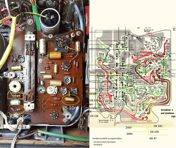

bonsoir à tous

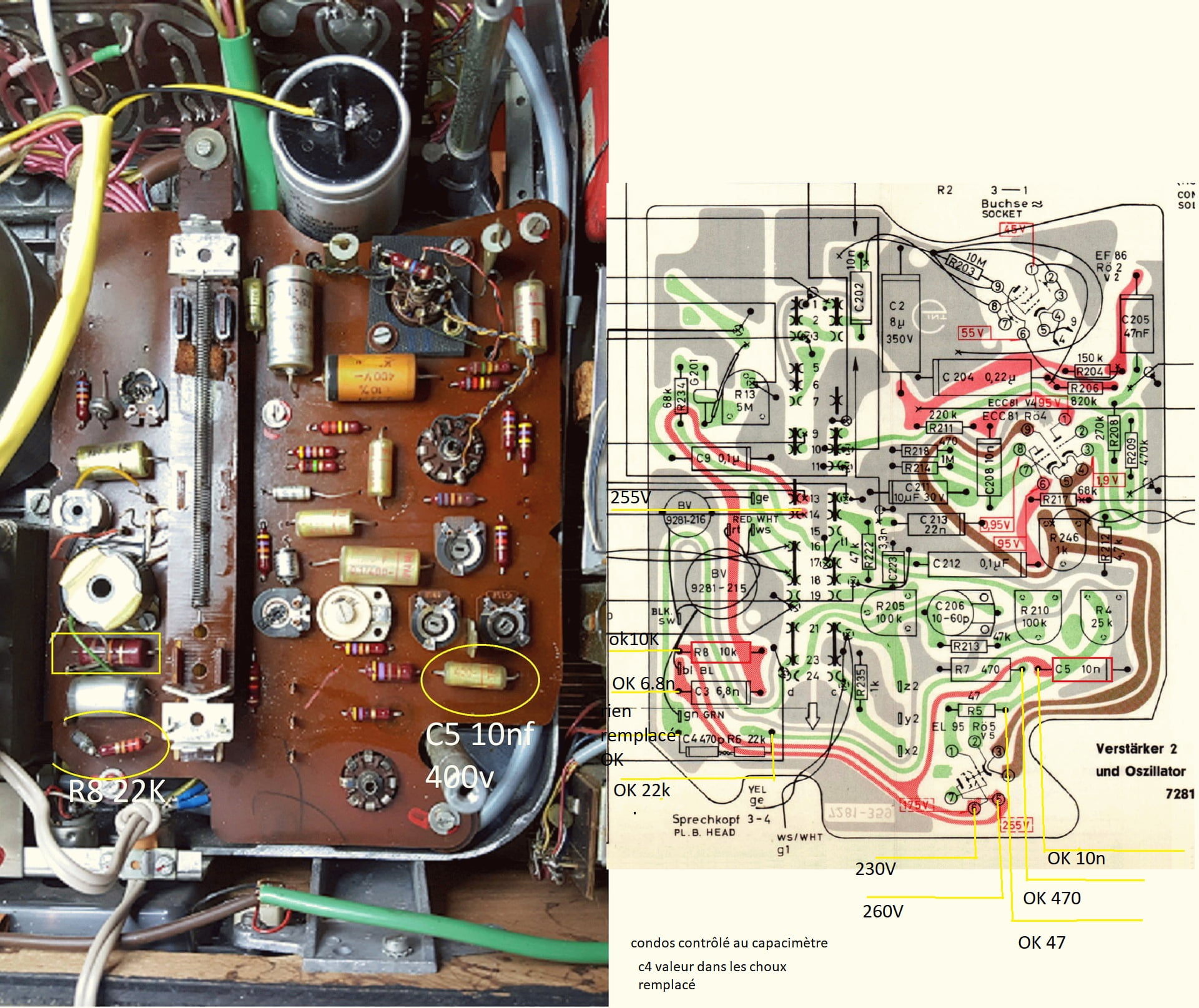

aprés quelques contrôles sur cette sacrée machine
j’ai refait des relevées et nettoyé les contacts et contrôlé les condos et résistances
merci schoser pour le schema
j’ai retrouvé du 260v sur la cosse 5 et du 230v sur la 6
j’ai remplacé le condo c 4 470pf ( valeur dans les choux)
je vous met les relevés ci desous
j’ai une mellieur amélioration sur le son mais toujours un son grave et hachuré
comme le dit Radiola je suis sur deux forums TSF-Radio:forum et Forum Retrotechinque-Radio
mais comme vous avez fusionné emsemble je pense que vous serez conciliant
cordialement
Patrick 41
il y a une anomalie tension d’ecran trop elevée 230V au lieu de 175V
quoi que je ne comprends pas bien la doc de l’EL95 donne un courant G2 de 4.5mA
peut etre une EL95 fatiguée ? ou un mauvais reglage de R4 qui fixe la le courant grille 1 de l’oscillateur donc son courant G2
consultez la doc pour savoir comment se regle R4
verifiez aussi la valeur de R7
