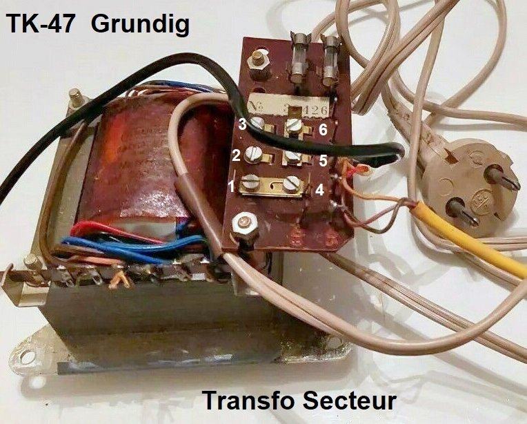

Avant de remplacer… EL 95 et Autres ?

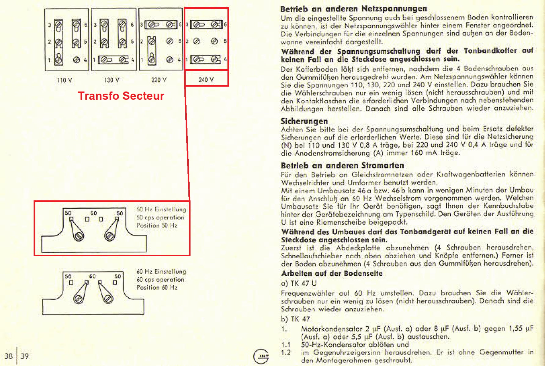

  • Vérifier que le Transfo Secteur soit sur les positions 240 volts !.. et non 220 Volts ?

bonjour schoser et tous les autres
le tranfo est sur 220v je l ai passé en 240v
les tensions borgnes 5 et 6 sont changées 242V pour 5 et 214V pour 6

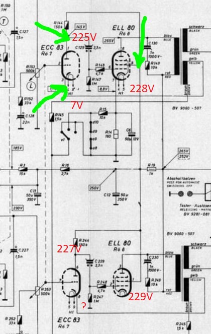

si le son evolue en mode ampli c’est qu’il y a un probleme dans l’ampli BF
sans signal le mode ampli enclenché mesurez les 3 tension
les Vg1 doivent etre nuls
la tension cathode conforme au schema + 8.8V
si ce n’est pas le cas remplacez les condensateurs indiques
bonjour Radiolo
j’ai contrôlé les tensions Vg1et Vg2 elles sont nul
la tension cathode et de 7,5 V

vous ne saturez pas en niveau l’entré de l’ampli ?
si ce n’est pas le cas reste a mesurer
La tension Vg2 de l’ECLL80
les tensions anodes et cathode des preamplis ECC83
je vous envoi les relevés que j’ai prise
7V sur la cathode c’est beaucoup trop
en fonctionnement normal on devrait avoir 1.7V
verifiez que le circuit qui genere la polar cathode de la ECC83 fonctionne normalement
sur que vos commutateurs sont dans la bonne position pour que l’ampli BF fonctionne ?
d’apres les caracteristique du tube a 7V cathode il est bloqué
ou c’est une erreur de mesure ou il y a un probleme

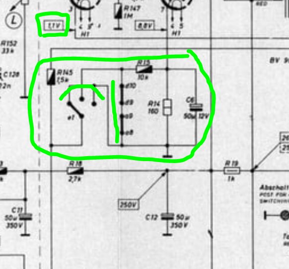

pour que l’ampli fonctionne les 4 touches marqués sont enfoncées
pouvez vous me dire a quoi correspont le selecteur dans le cercle rouge

on doit trouver dans la doc
par contre pour verifier qui on est bien dans la bonne position le point marque « ef » qui est relie a R145
doit etre relie a la masse
verifiez le a l’ohmmetre
c’est bien dans cette configuration que vous avez fait la mesure ?
trouvé dans la doc le selecteur sert a passer sur les fonctions
micro téléphone radio ou tourne disque
pendant les mesures le selecteur etait sur radio tourne disque
« ef » qui est relie a R145 et R245 sont connectés sur les transfos des hps
sont il reunis a la masse lorsque vous estes commute pour faites fonctionner l’ampli BF ?
comment je peus le contrôler
bien avec votre multimetre en position ohmmetre on doit trouver un C/C entre ce point ef et la masse
bien a la masse si je me suis pas trompé
27357adc6bc6fdb64d81a054d9cc89153a679391_2_537x500
alors si c’est bien a la masse la 7V sur les cathodes est illogique
bonjour Radiolo
aprés passé une bonne nuit et laisser la bête tranquille
j’ai refais des relevés pas facile
tu as raison 1V sur la cathode
passe un bon réveillon du nouvel an
cordialement
Patrick
donc a priori ton ampli BF doit fonctionner correctement
