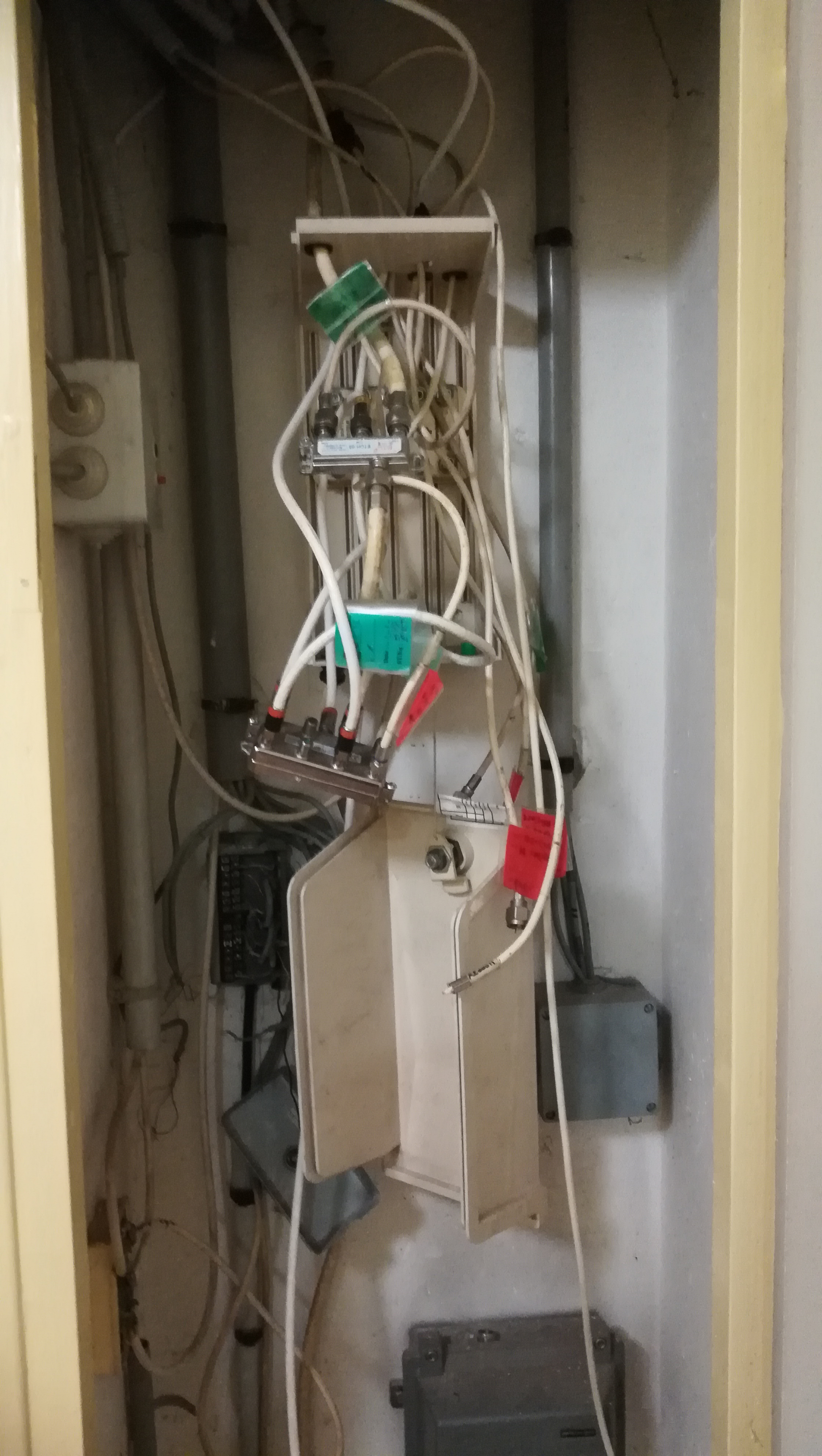

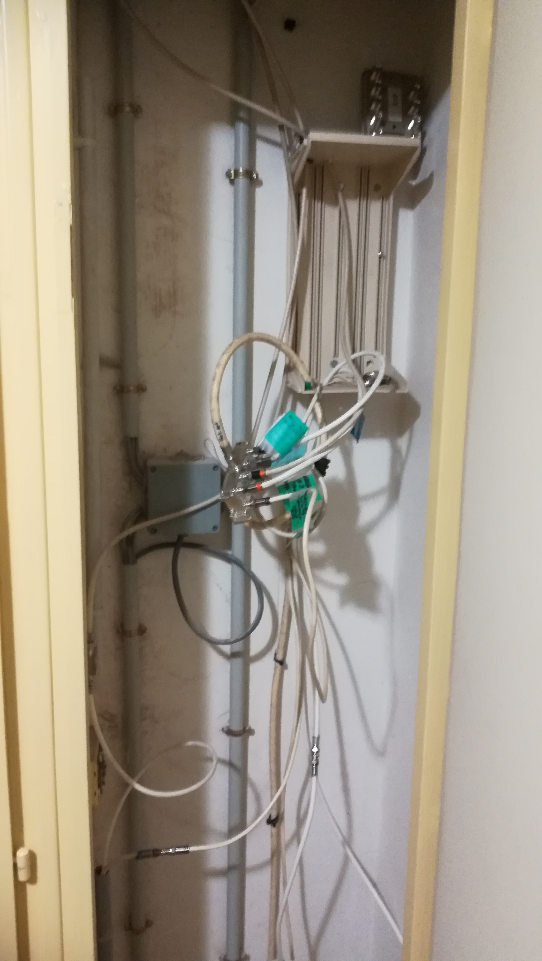

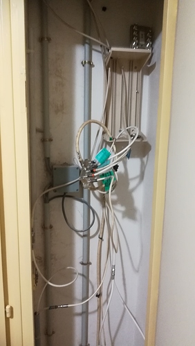

Pierre, peux tu faire une photo de la tête de distribution (ampli, filtres, répartiteur …) qui se trouve généralement dans un placard au dernier étage (gaine télécom ou passe aussi le téléphone si l’immeuble n’est pas trop ancien).

Je suis syndic privé d’ un petit immeuble de 8 logements sur 2 étages . Quand la TNT est arrivée , bien sur les filtres existants ne correspondaient pas aux canaux dévolus à la dite TNT et des chaines étaient donc manquantes . Sans faire appel à un " technicien attitré ", il n’ y en avait d’ ailleurs pas , j’ ai tout bonnement strappé ces filtres en les déconnectant de l’ entrée de l’ ampli et toutes les chaines de la TNT sont alors apparues sans pb !
Par la suite nous avons fait installer un filtre 4G - ainsi que chez moi - , technicien envoyé par l’ agence des fréquences aux frais de l’ opérateur perturbant , Orange - quand celle ci est arrivée sur le relais " Orange " situé à moins de 1km , en plein dans l’ axe de l’ émetteur .
