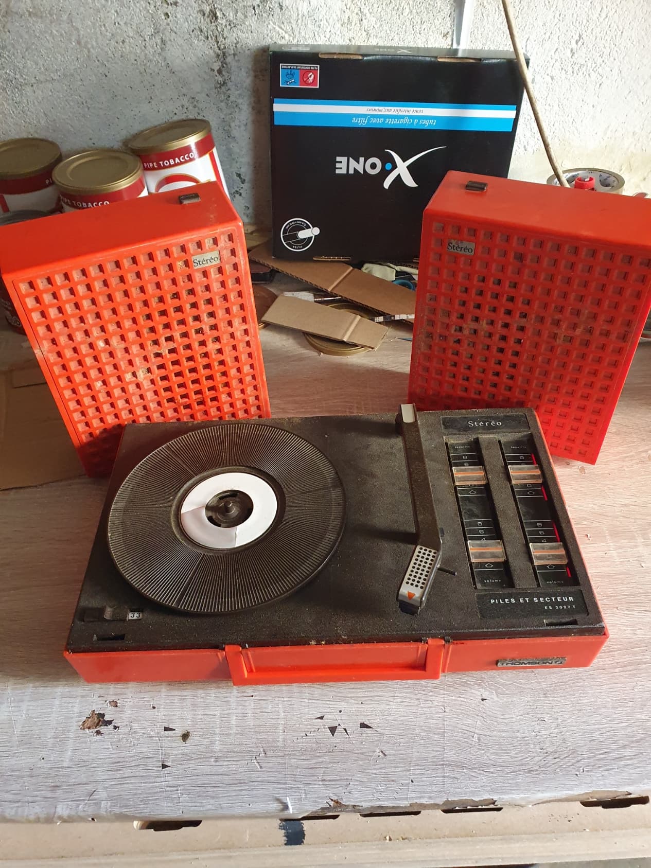

bonjour tout le monde. j’ai récupéré un tourne disque Thomson ES3027T que j’aimerais remettre en état de marche.
Après un bon nettoyage et remplacement de la pointe de lecture, il fonctionne sauf qu’il tourne trop lentement.
y’a t’il une solution pour remédier a ce souci?
merci

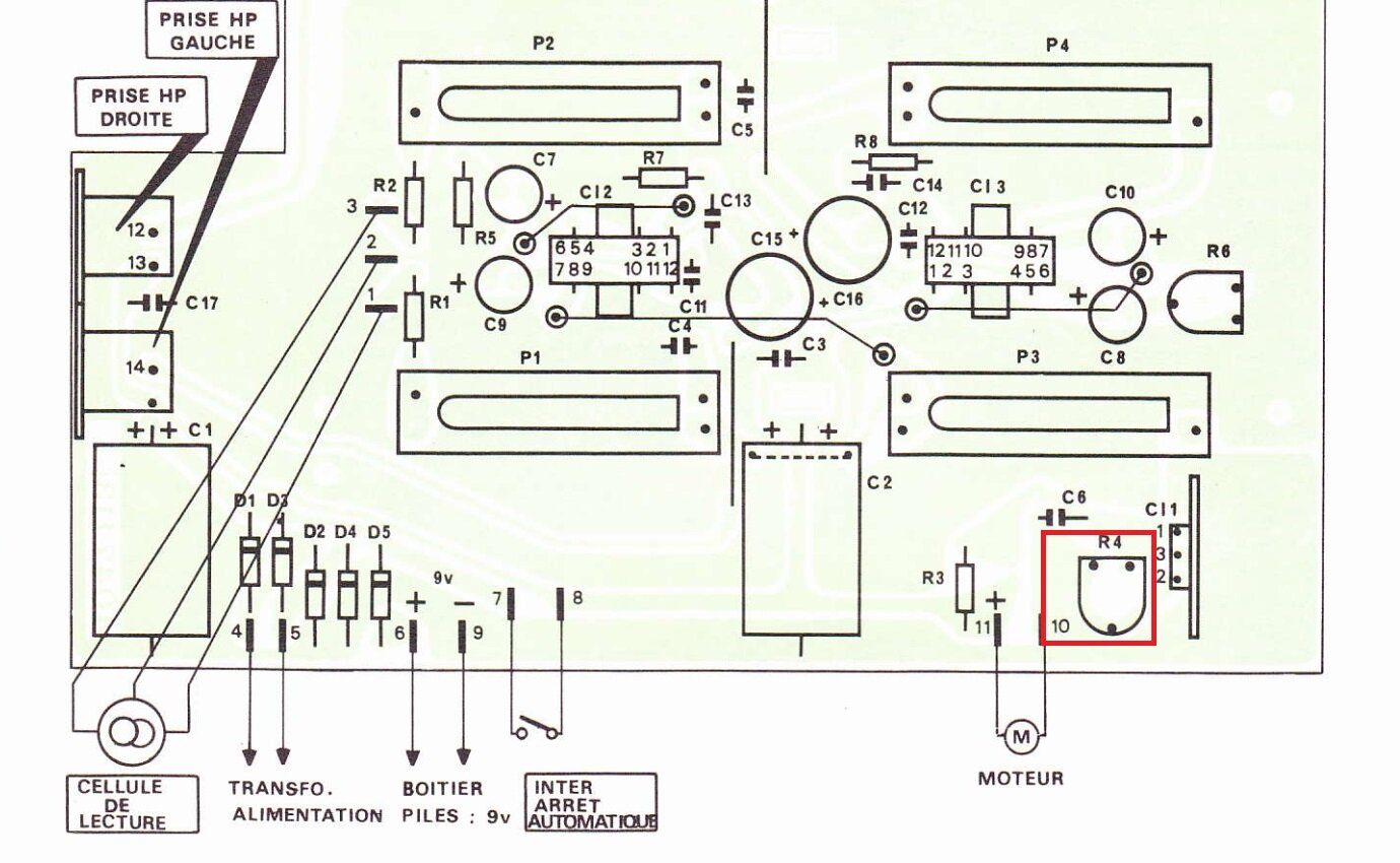

dans la notice ils parlent d’agir sur une resistance ajustable R4 pour regler la vitesse,je ne peux rien faire de ce coté la?
merci

ces petits electrophones utilisent un petit moteur à courant continu piloté par un circuit intégré de régulation de vitesse TDA1151
le réglage de la vitesse se fait par R4 sur le circuit imprimé:
A faire apres avoir bien nettoyé ensemble galet plateau!

pour info, R4 est noté R10 sur mon circuit.
