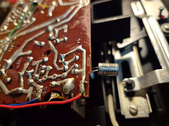

Je suppose que cela doit venir d’un composant du circuit imprimé et en y regardant de plus près , je vois que le fil rouge sur le circuit est relier a un petit composant qui est entourer d’une bague en laiton qui elle , est fixée sur une lame en alu.
je suppose que c’est un genre de protection thermique mais la , je ne sais plus comment faire …
il faudrait le tester mais la , je ne sais pas .
Sur ce composant il est écrit : AC 187 et en dessous J7627

le composant marqué AC187 est un ancien transistor au germanium ( et non une protection thermique) et la lame d’alu sur lequel il est fixé est un dissipateur (pour dissiper les calories et éviter qu’il chauffe trop) il doit servir a commander et réguler le moteur.
Ce transistor se teste comme les autres transistors usuels, a ceci près que les tensions de seuil des jonctions sont plus basse (0,25 à 0,4V , au lieu des 0,6 à 0,7V des transistors usuels au silicium)
Il faudrais, si possible, la marque et le modèle exact de ce tourne-disque , pour en savoir plus , en trouver si possible le schéma, et faire d’autres suggestions…
La deuxième inscription J7627 indique la date et le lieu de fabrication (27ème semaine de 1976, J étant l’usine de Caen).

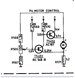

ca ressemble à du Philips-Radiola ! Le moteur est un petit moteur à courant continu, basse tension, régulé par un petit circuit électronique à 2 transistors… Le AC187 est un de ces 2 transistors…

hello,
voici le schéma de la régulation moteur :
controler r571, ainsi que les tensions sur les 3 pattes du transistor AC187

Bonjour Radioman33 , bien recu ton schema …merci !

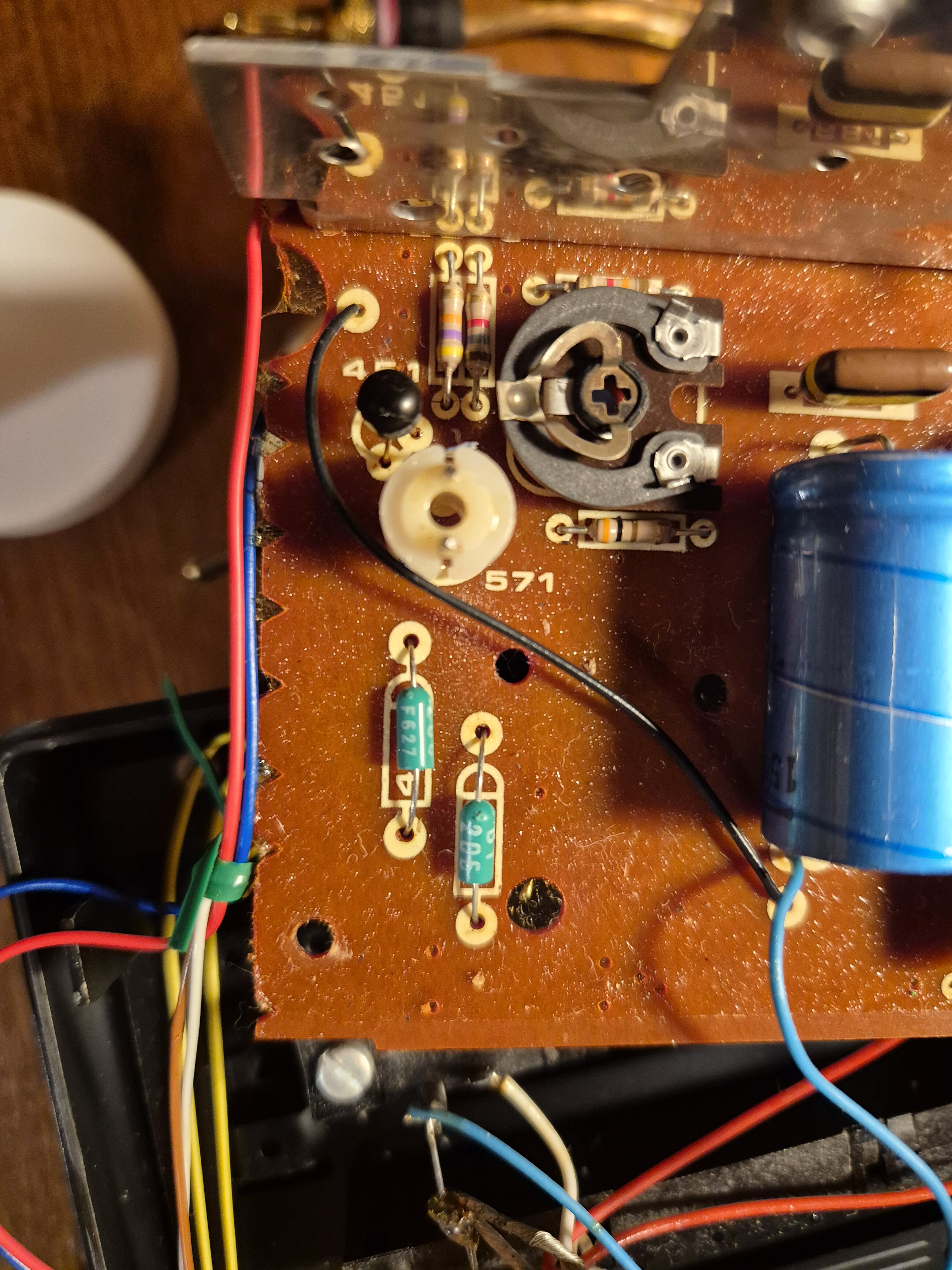

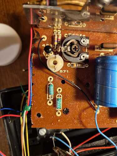

la R751 , je l’ai trouvé ( youpi ) elle etait sous le circuit imprimé que j’ai demonté . Je suppose que je dois tester la continuité ?

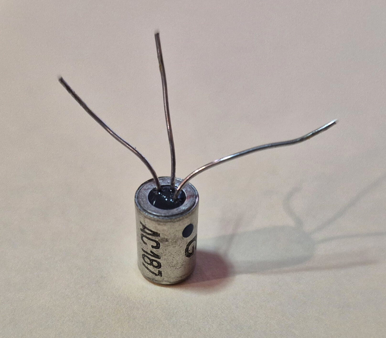

Pour ce qui est du transistor , je l’ai dessouder et pour le tester , je ne sais pas comment faire :frowning: .

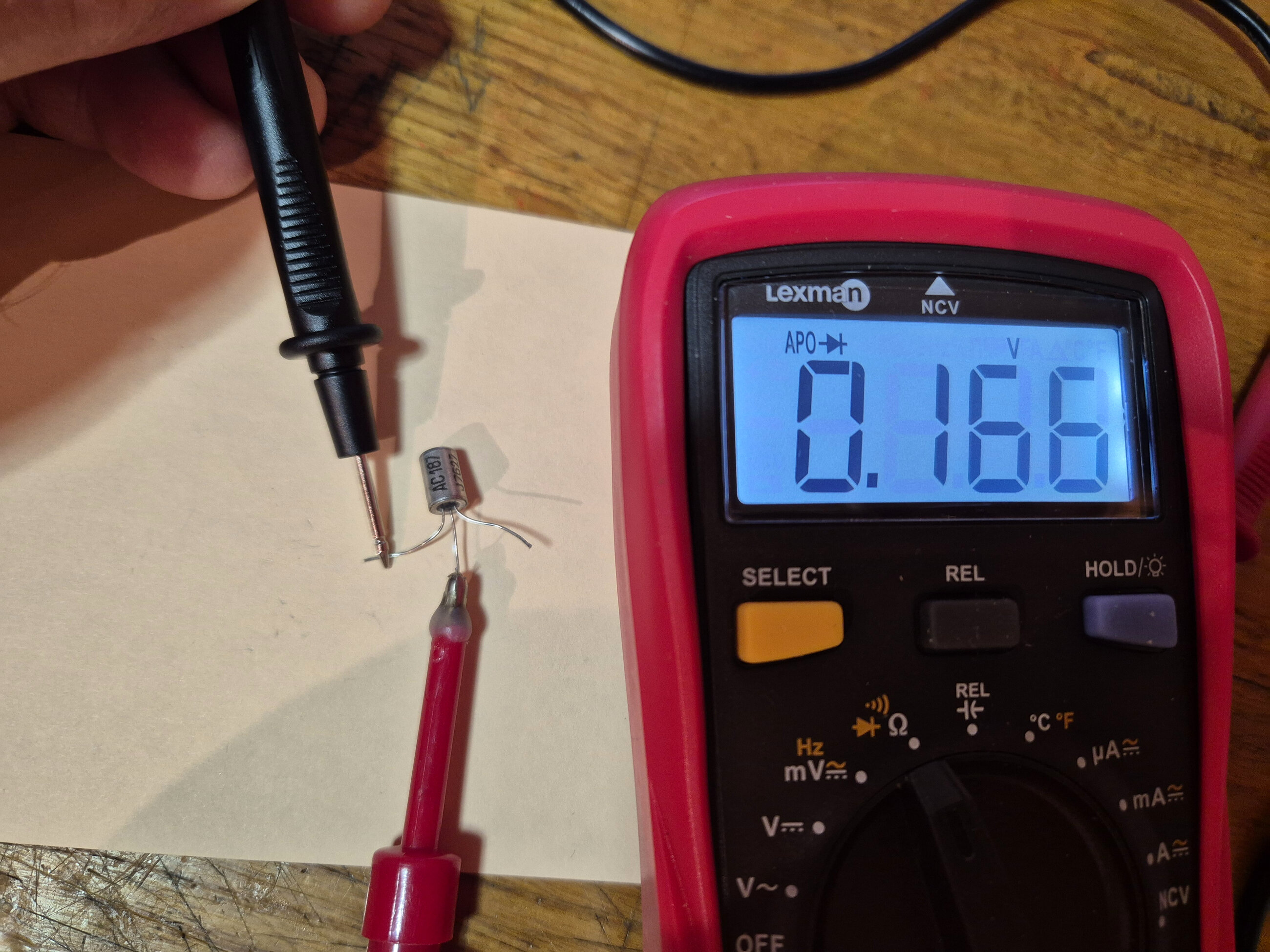

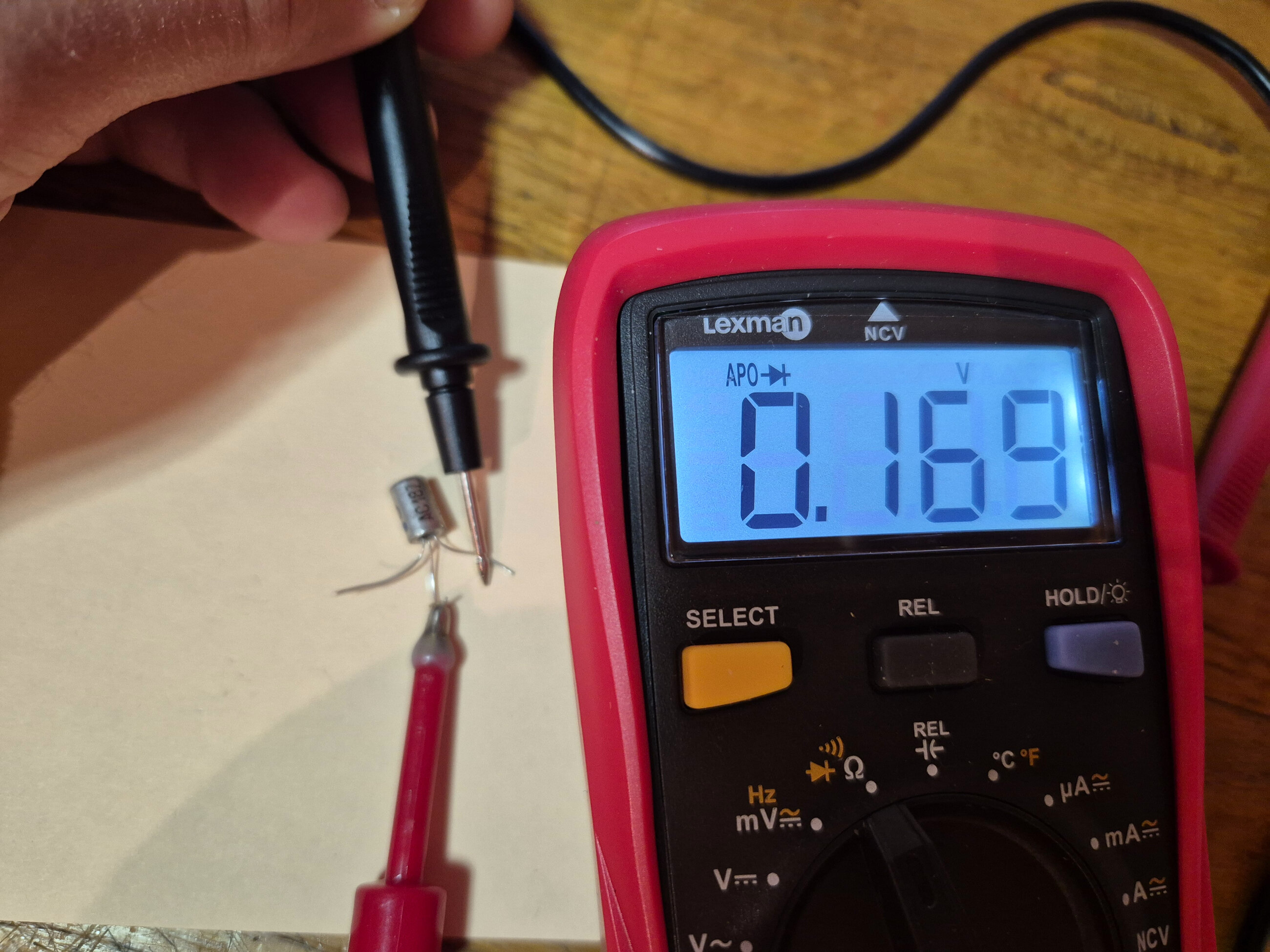

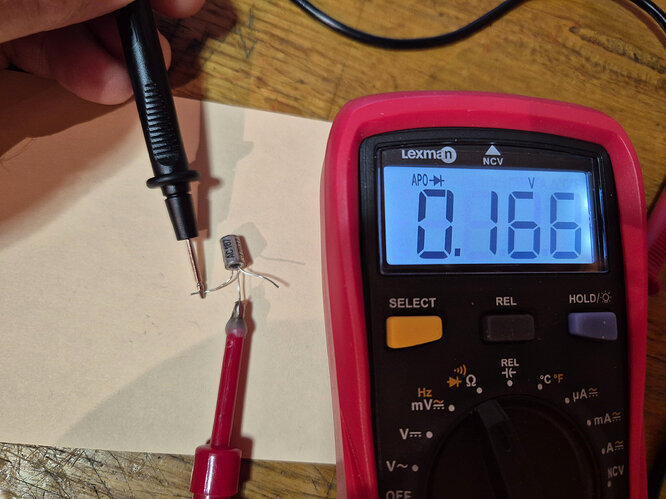

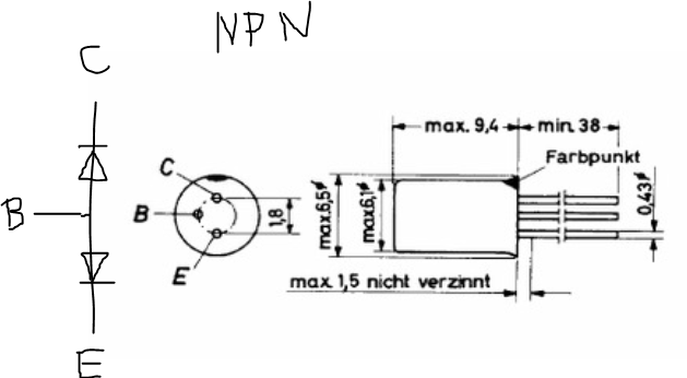

Pour le transistor : tu mets ton multimètre en position DIODE, et tu mesures :
  • entre les fils extrêmes du transistor et le fil milieu : dans un sens tu dois mesurer environ 0.3V, et dans l’autre sens rien (même valeur que quand pointes de touche non raccordées).
  • entre les 2 fils extrêmes : rien (même valeur que quand pointes de touche non raccordées)
Si tu mesures 0V, ou différent de ce qui est mentionné : le transistor est HS.
Bonjour jean-marc , mon transistor a 1 petit point bleu avec la lettre G .
Ce repère est sur le coté , coté correspondant a un fil extérieur .
Pour la mesure , faut-il que je mette la pointe de touche rouge coté point bleu ?

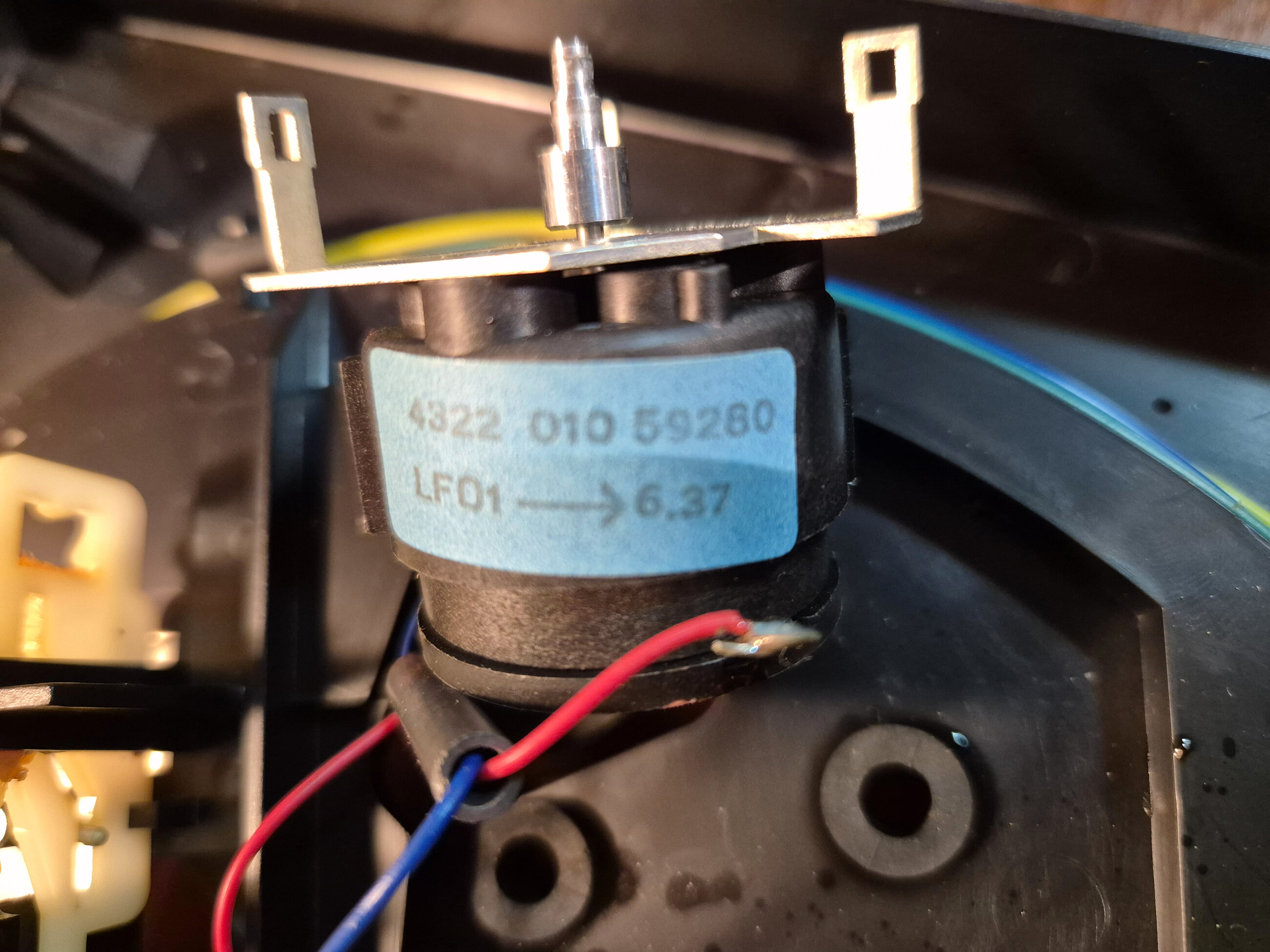

Me re voila avec des photos .

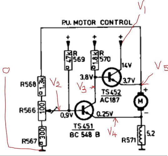

on est bien en présence d’une commande électronique régulée du moteur
Le transistor AC187 est bon aux mesures(avec des valeurs plus basses mais normales, compte tenu du type de transistor et du multimètre utilisé
Si on ne trouve pas d’anomalie a ce niveau mais que rien ne se passe, je suggérerais de vérifier
  • Si il y a une tension aux bornes du gros condensateur bleu …(Si oui, de combien de volts)
  • L’état des 2 diodes , apparemment des BY206 (a tester comme une diode normale, on doit trouver 0,5 à 0,75V )
encore une question d’ignorant … est-ce que je dois dessouder les diodes pour le test ??
il vaudrait mieux faire qq mesures plutot que de chercher au pif
le depannage c’est mesurer et reflechir
