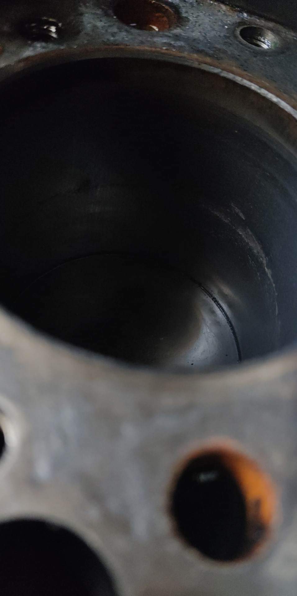

bonsoir,
au final : remplacement du moteur en cours…
récapitulatif de l’ancien bloc moteur :
chemise de droite : marque qui se sent a l’ongle sur la largeur, usure haut chemise OK (usé en tonneau sur la longueur), pas de bruit lorsque le piston est basculé en avant/arrière. (-> 20 bars)
chemise de gauche : forte usure général inégal en longueur avec ovalisation vu de dessus (1/2 mm), grosse marche en haut de chemise, claquement lorsque on bascule le piston en avant/arrière. (-> 14 bars)
(je comprends maintenant pourquoi mon moteur émettait un cliquetis assez fort…)
patte a joint blanche visible sur la calle de pompe HP signe qu’ils y a déjà eu de gros soucis avant.
les soupapes : piqués sur les 4 au niveau de la portée (voir presque complètement noirci) donc peu étanches…
