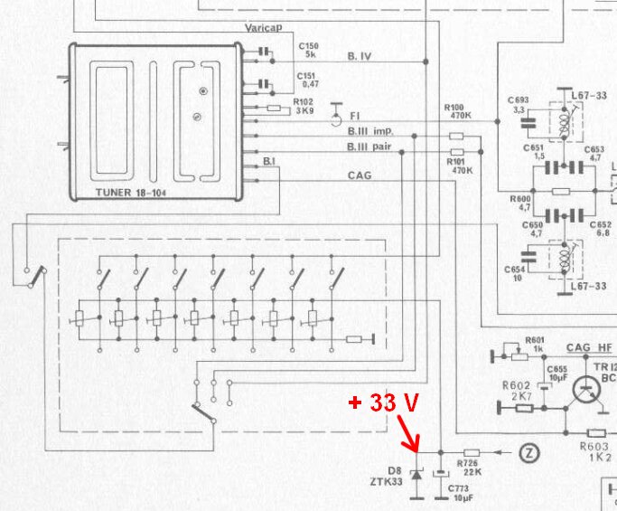

Pour aller avec mon intellevision PAL et mon atari vcs (VHF) j’ai récupéré une tv monochrome 14" ITT Océanic TN 366100 chassis Prandoni FN 45/73 (schéma dispo dans la partie doc du forum)
j’ai procédé au remplacement de tout ses condensateurs par des neufs pour repartir sur un truc un minimum potable (tout les condos étaient hors valeurs), contrôler les tensions et ajuster le +5v (il y a que le +5v qui tombe juste, tout le reste est à environ ±2v, j’immagine que c’est pas si gênant que ça..)
Le problème que j’ai c’est qu’il m’est impossible de capter un seul canal
Testé avec l’atari qui crache sur canal 5, testé sur la mattel qui crache sur le canal 36-37, testé avec un magnetoscope Hitachi de 85 sur le canal 30-33, absolument rien nada (testé et contrôler avec une tv crt de camping portable avec tuner a molette)
J’ai juste un début de quelque chose canal 3-4 avec l’atari (qui est sensé craché canal 5..) mais Hormi ça rien nada (hormis de la neige)
J’immagine que le problème vienderais de mon tuner qui serait déréglé ?
En lisant le manuel de service j’ai crus comprendre qu’il y a un réglage pour la fréquence 39.2MHZ qui serais le réglage de la porteuse (j’immagine que c’est le réglage pour caler le tuner)
Est ce que c’est bien ça et si oui, est t’ont obligé d’utiliser un wobulateur pour le régler et si non, comment je peut le réglé ?

As tu vérifié la présence du 33 V (tension pour les varicaps)
(le schéma : FN 45-73 )

Si Immaginont j’ai les +33v, d’ou ça pourrait venir ?
J’ai oublié de presciser mais quand je sélectionne le sélectionneur(?) canal 5(?)6-12 j’ai une image blanc-gris avec très très peu de neige à l’écran (presque pas visible) et aucune réaction quant ont touche l’antenne (j’ai de la neige qui apparaît uniquement quand ont branche un ampli d’antenne (+18db) sur l’antenne

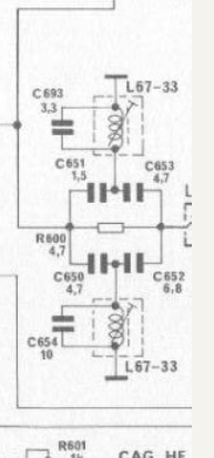

J’espère que ceux là (par exemple) n’ont pas été remplacés.
Les valeurs me disent rien, je contrôle en rentrant
J’ai juste remplacé les électrolytique aluminium pour précisé, les petits pois vert (céramique?) j’y aie pas touché
C’est bien sinon ça aurait été la catastrophe
Ducoup j’ai bien contrôler et j’ai pas touché aux condensateurs que tu m’a parlé
Pour le 33v que je devrais avoir au niveaux de D8 j’ai 32,72V
De l’autre côté de D8 j’ai 0v et sur R726 j’ai 139,1V
Et le fil P5 est bien connecté au selecteur de canaux
J’immagine que de ce côté tout est bon ?
Oui c’est bon pour la tension des varicaps. La valeur n’est pas au volt près, c’est sa stabilité qui est essentielle.
Sur le côté de D8 où tu as 0V, c’est vraisemblablement parce que c’est de l’alternatif à cet endroit et que tu mesures en position DC.
Je viens de mesurer en alternatif et pareil toujours 0v (sur le chassis et avant D8)
ll faut regarder sur le schéma la fonction de D8.
D8 c’est la diode zener de régulation du 33 V , l’autre côté est à la masse, donc 0 V !!
je remets le schéma
Non c’est bon je viens de regarder et c’est normal, il est relié au plan de masse du chassis-
Par contre il faut que le 10µF de découplage soit en bonne forme.

Le 10pF?
Tu veux dire le 10uF « C773 » ?
Si oui il est tout neuf
J’avais bien écrit 10µF, tu m’as fait douter.
