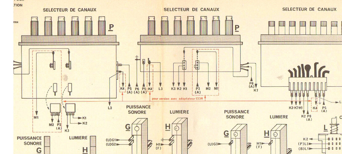

Problème tuner(?) TV ITT châssis Prandoni FH 45/73

Il faut mesurer les tensions pour voir si les commutations se font bien, quel est le canal utilisé sur le petit téléviseur ?
Le petit téléviseur est réglé aux proche du canal 5 UHF-H en Secam L’
Où je peux faire la mesure de tension de la commutation ?

Tu me parle bien de mesurer les tensions sur L3, K1, K2, K3 et K7 en commutant de UHF à VHF-H et VHF-L ?
Si c’est ça j’ai:
Tension L3=0v
Tension K1=-9,49v(mesuré sur k5, j’ai pas accès à k1..)
Tension K2=0v
Tension K3=10v (commuté sur canal 21-69)
Tension K7=10v (commuté sur canal 2-4)

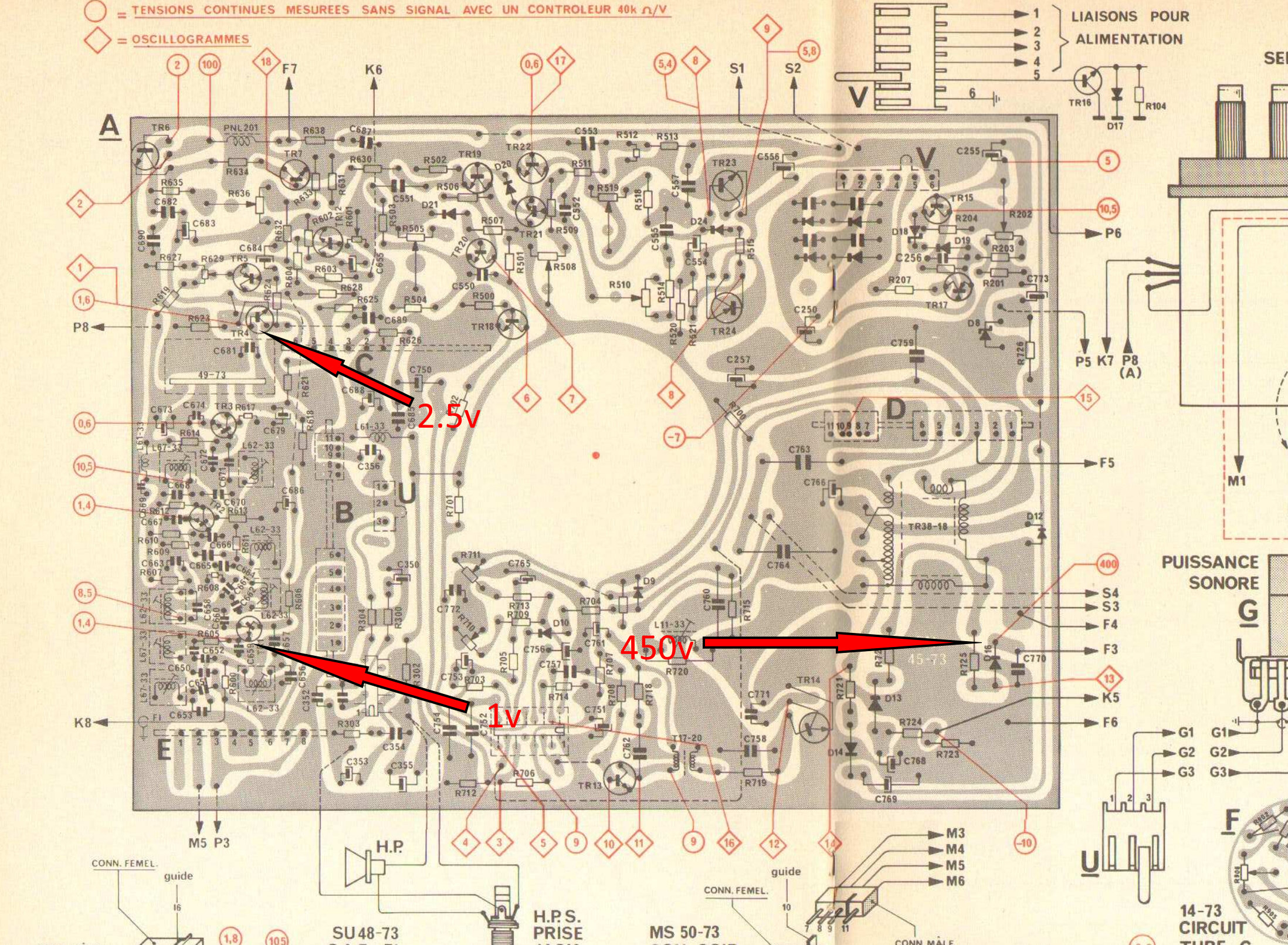

j’ai aussi refait le controle de toutes les tensions indiqué sur le manuel et 2 me paraissent plutôt élevé, il y à aussi le 1.4v qui laisse à désiré à l’endroit indiqué sur le schéma..
j’immagine que ça pose problème ?
Je ne comprends pas où sont ces points de mesure ? :thinking:
Là où ont vois le dessin du selecteur de canaux où il y as les pcbs
Il y as les flèches avec les fils nommé avec leurs sens entrées-sorties (c’est le selecteur de canaux du millieu)
