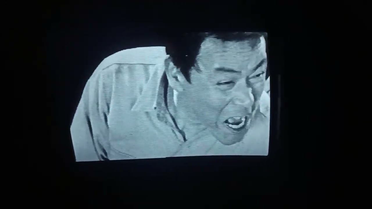

Là depuis ce matin la tv tourne et marche nickel :+1:
J’ai même regardé un film avec (Rodan de 1956)
Fais juste attention à la linéarité verticale… Mais ton TV a l’air ok…
Il te faudrait une image de mire de référence pour vérifier les bons réglages de l’image, mais là ça a l’air pas trop mal…
Après pour la linéarité vertical il y a pas grand chose en réglage (linéarité général et linéarité supérieur)
Pour l’instant j’ai bricoler un réglage qui a l’air plus ou moins bon-
Pour la mire j’ai essayé de me faire une vhs mais impossible d’en faire une (je ne sais pas pourquoi)
Je vais acheté un bête demodulateur composite vers rf pour refaire un réglage propre
Voilà avec un film avec l’écran réglé:
