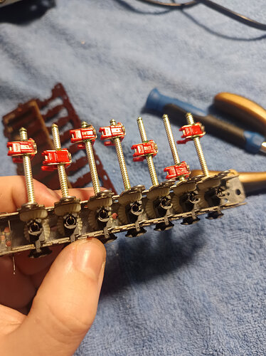

Tu as simplement mis de la bombe a contacts? Ou tu as démonté et nettoyé puis retendu tous les contacts?
Je pense qu’il va falloir tout démonter et tout réviser, le coup de nettoyant contact est insuffisant a mon avis…
J’ai plusieurs claviers refaits à mon actif, je n’ai jamais dû y revenir…
Je revendais mes téléviseurs j’étais obligé de faire une prestation qui donne pleine fiabilité…
Ouai bombe contact..
Même moi j’ai pas était convaincu
Normalement démonté ça ressemble à des potentiomètre à glissière ?
Ducoup juste a nettoyer (gomme ?) remetre les lamelles brilliante et normalement ça repart ?

Faut démonter, nettoyer les lamelles et les retendre, tres important, nettoyer délicatement le circuit imprimé avec du papier essuie tout avec de l’alcool isopropanol idéalement sinon du produit contact non gras (pas du WD40) comme le Contact60 sera suffisant.
Il faudra pister ce Uvaricap qui ne va pas au tuner… Et attention aux tensions de commutation, elles semblent cheloues…

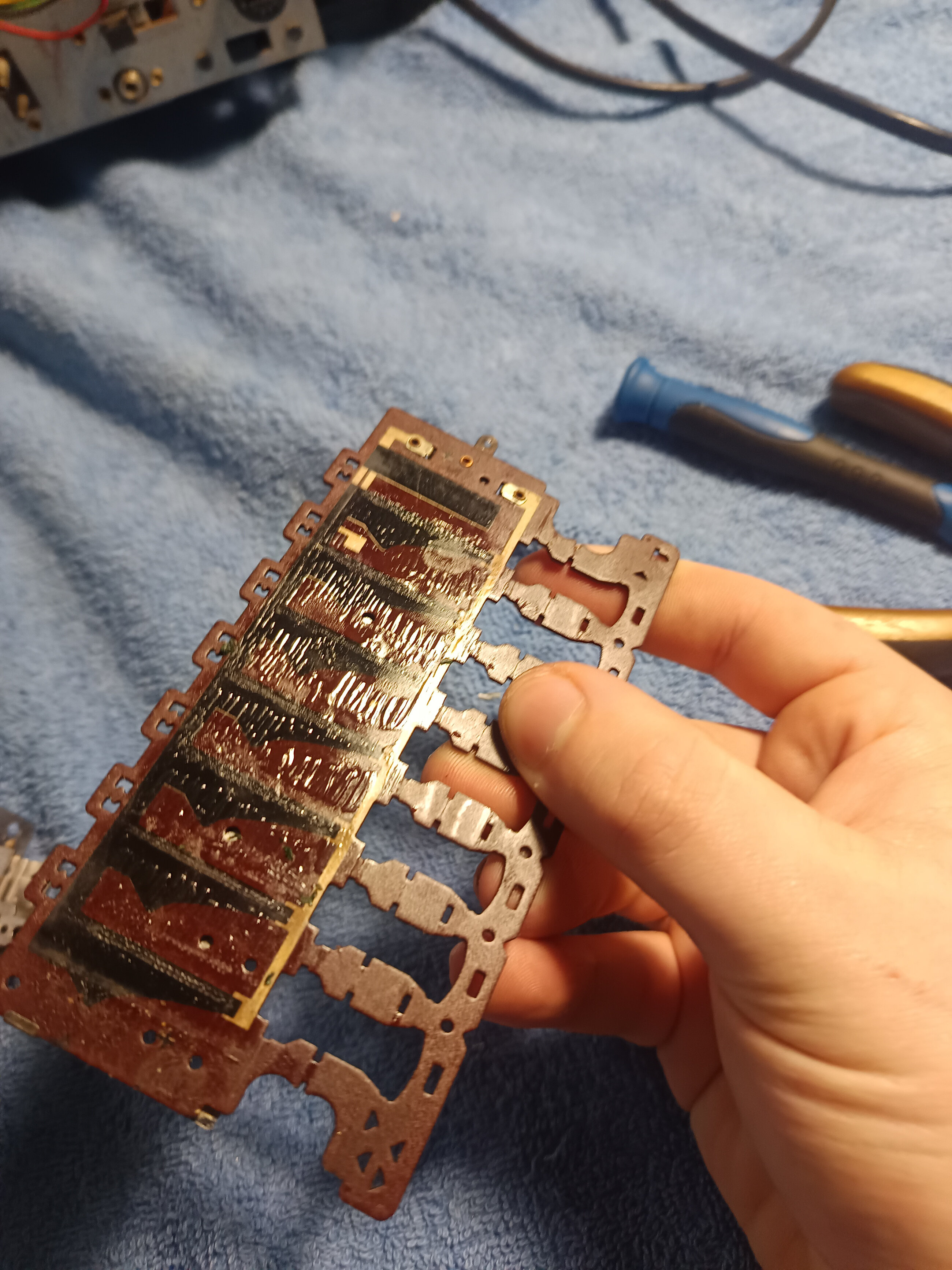

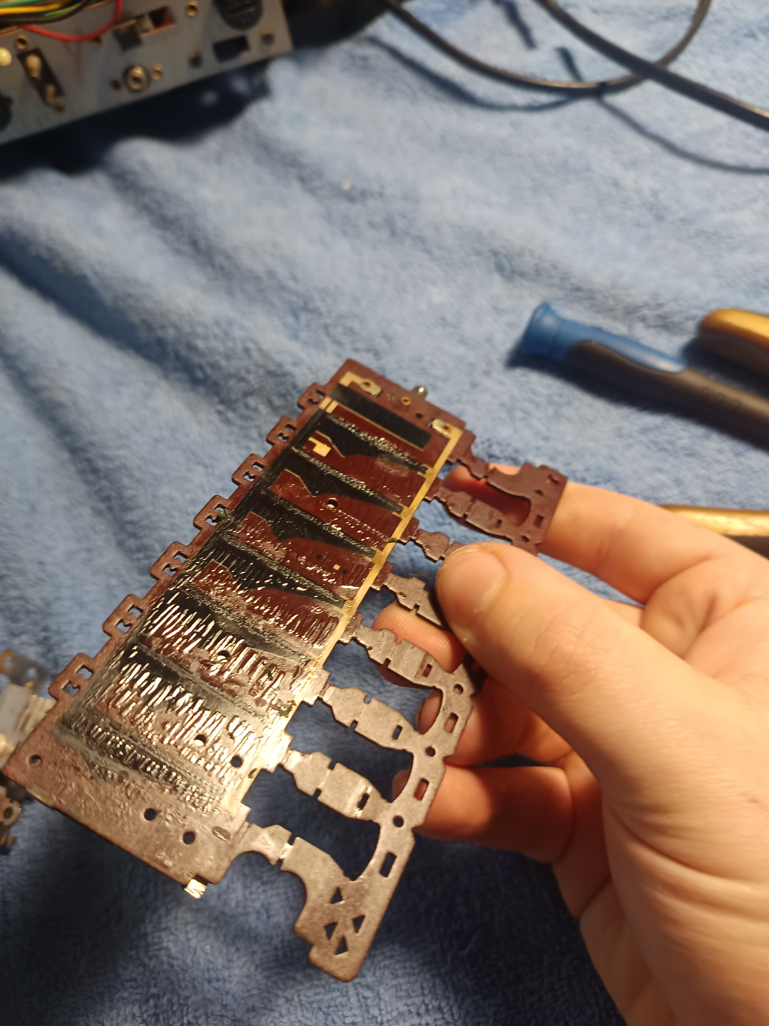

Bon bah ducoup j’ai ouvert le selecteur de chaine et je comprends mieux pourquoi ça marchait pas-
Ça ressemble à de la glue verte, il y en as partout et c’est un enfert à nettoyer-
J’ai crus comprendre que à l’origine c’est une huile ? (j’ai déjà vus le même truc sur des vidéos de restauration d’horloge vintage)
On avance… Tu sais ce qu’il te reste à faire. Nettoyage+dégraissage doucement pour ne pas flinguer les pistes résistives des potentiomètres de réglage présélections.
Et surtout nettoyer et retendre les lamelles élastiques des commutateurs et potentiomètres. Et ton clavier va retrouver une première jeunesse…
Ça se fait petit à petit, par contre qu’est ce que c’est long, je l’ai même pas encore remonté alors que j’arrête pas de le nettoyer depuis ce matin-
Il y avait pas grand chose qui fessait contact là dedans-

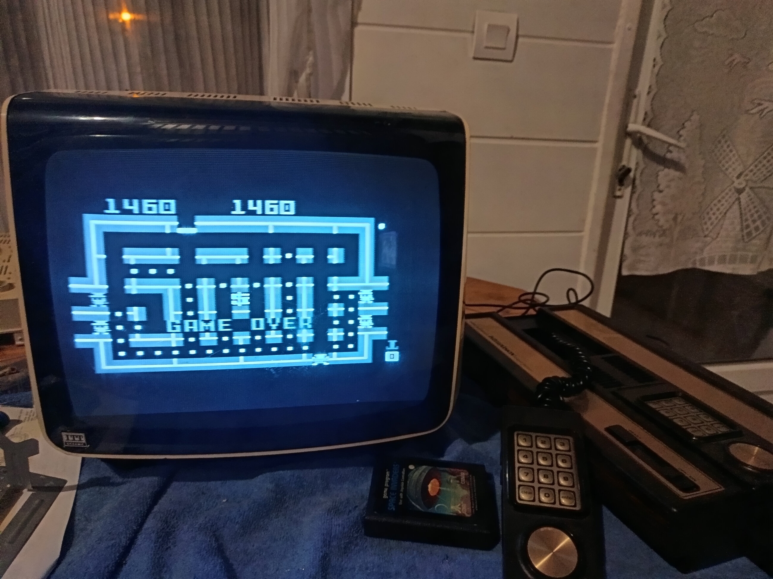

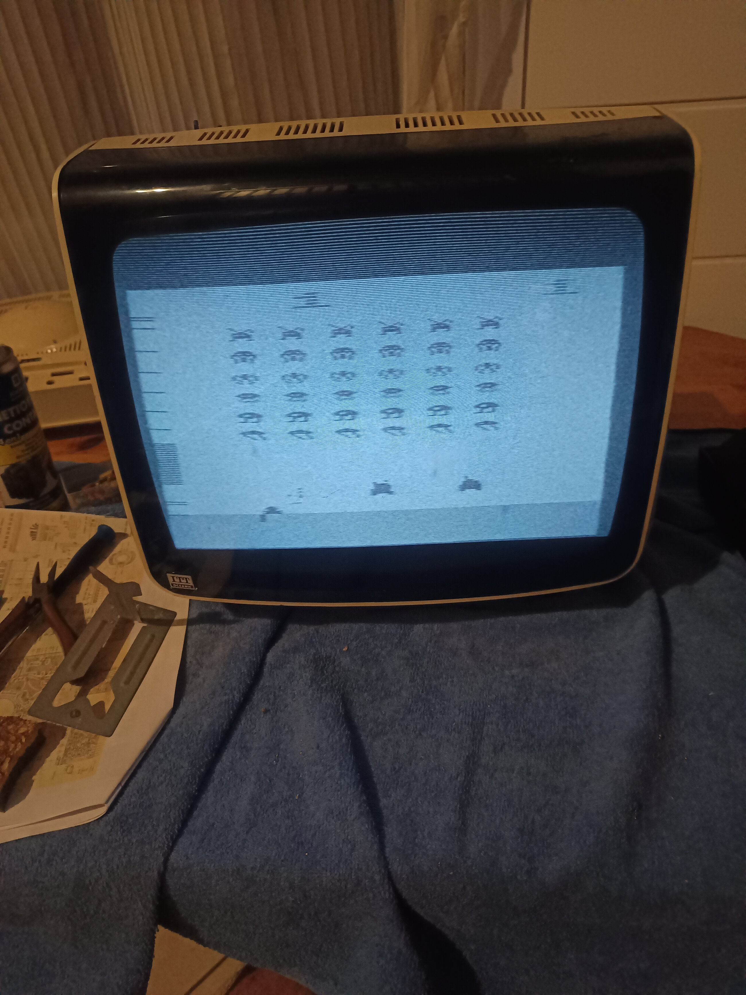

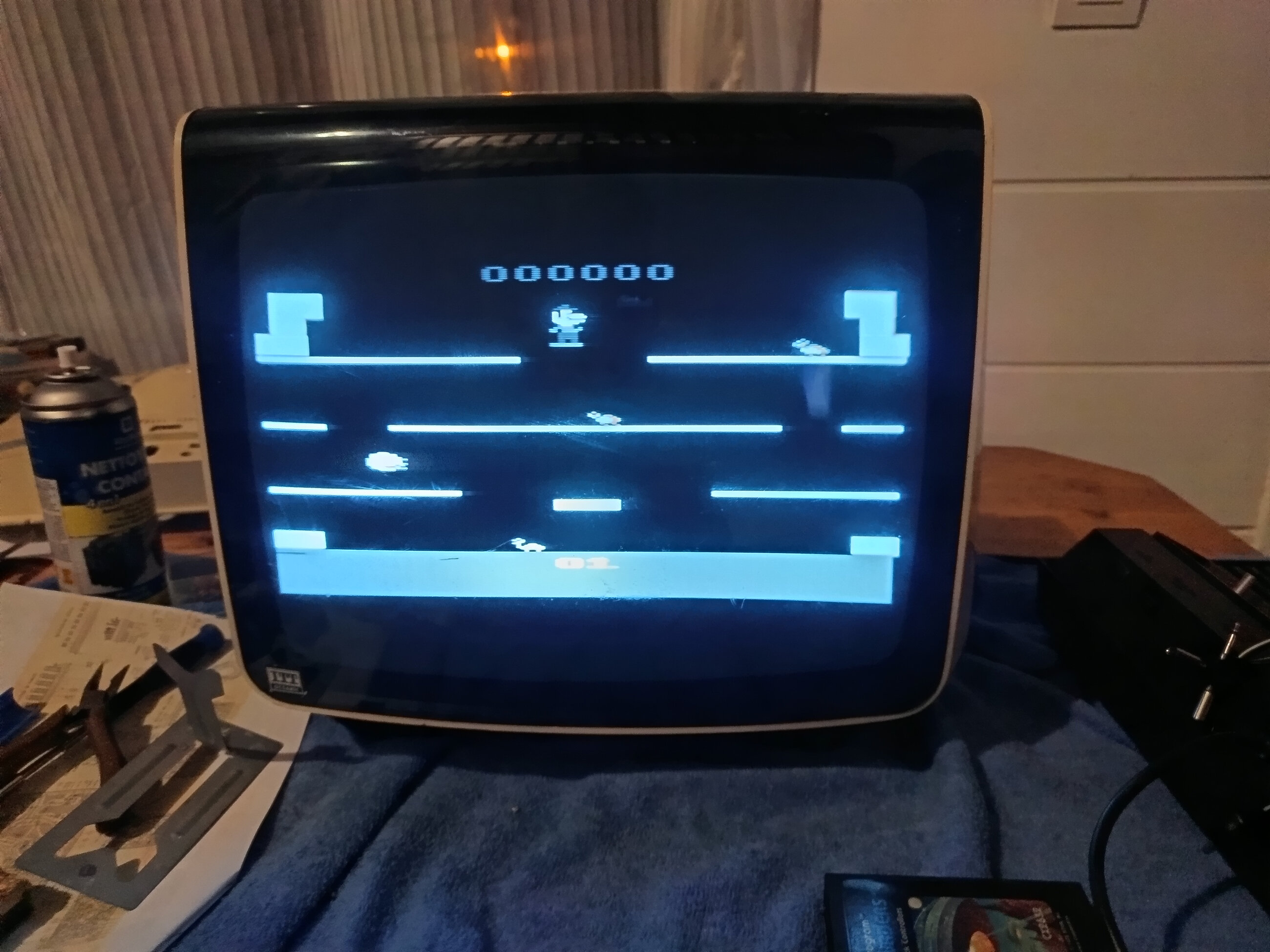

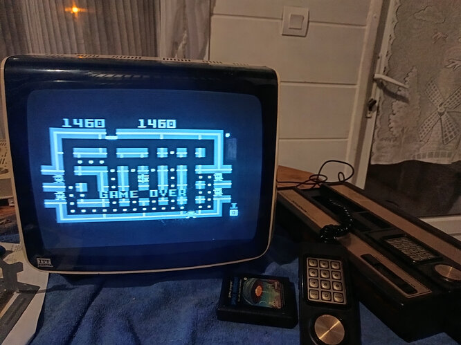

Et avec l’intellevision:
