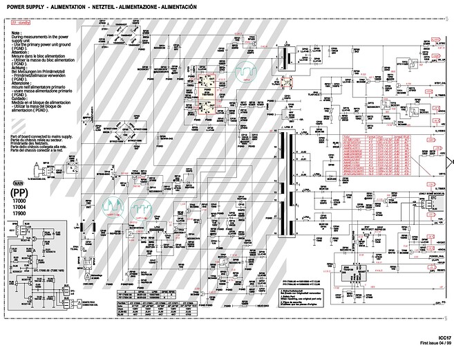

29DL22E : probablement un Thomson ICC17
Il faudrait l’ouvrir et nous faire des photos pour voir l’étendue des dégâts (condensateur chimique explosé ? )
On a des documents techniques
Peut-être @Bozec connait-il bien ce châssis :wink:

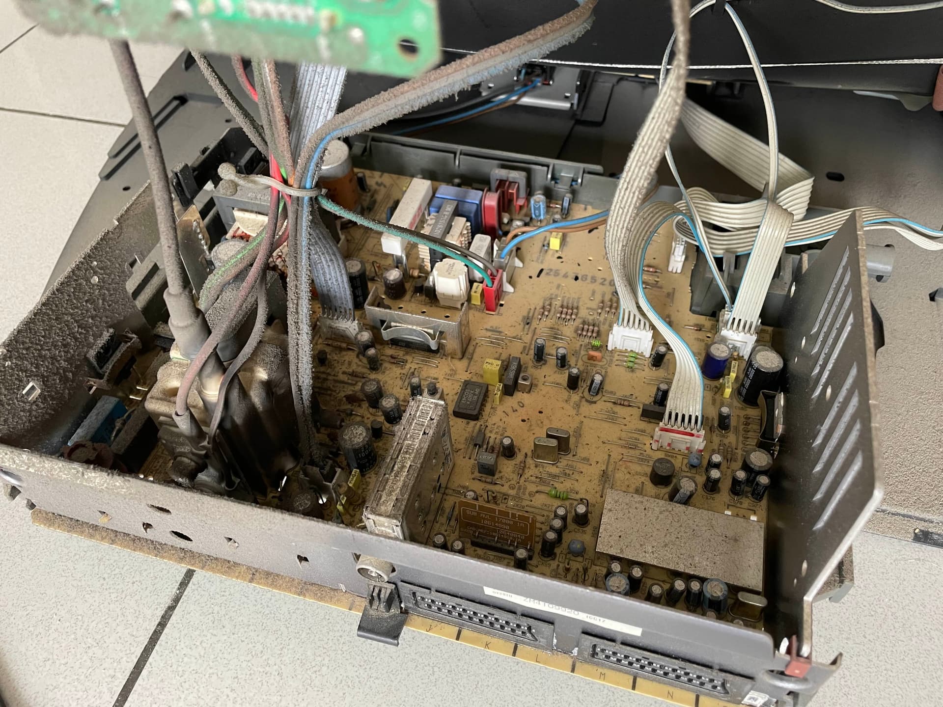

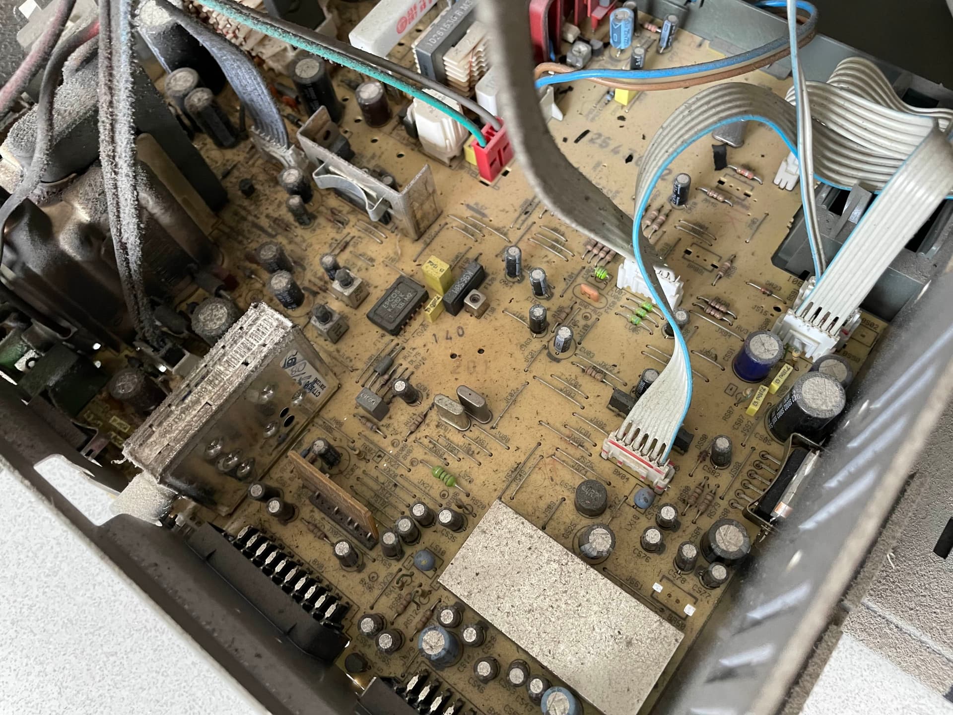

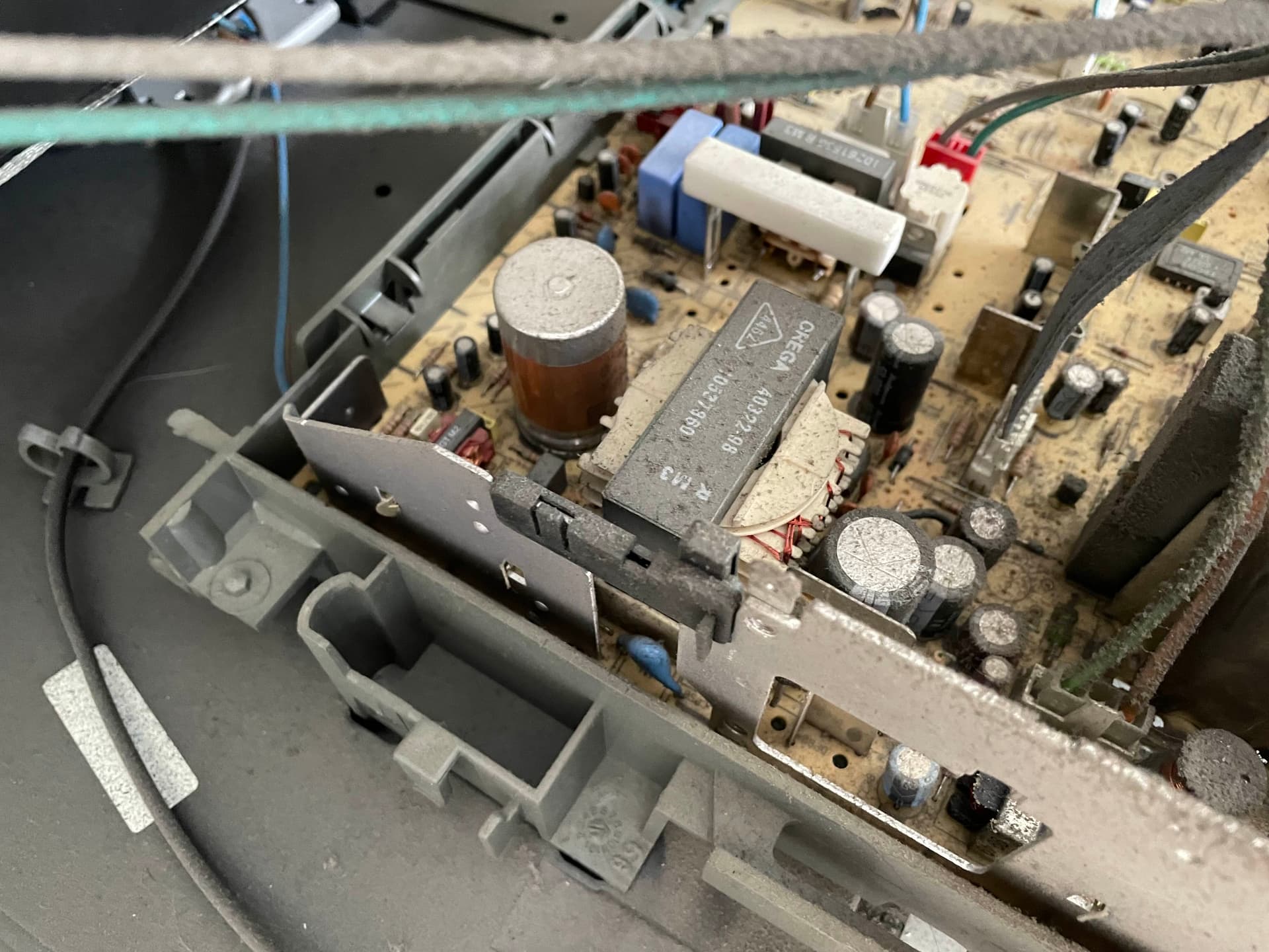

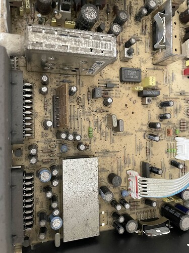

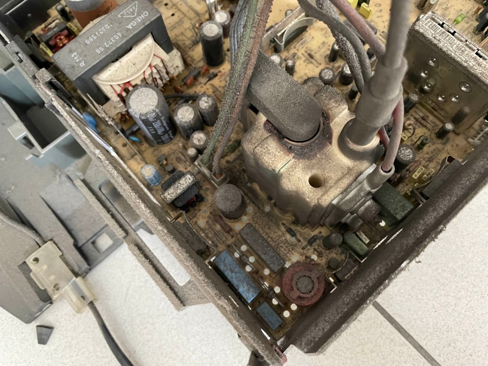

Et voilà ! Effectivement, c’est plus simple qu’il n’y parait.
Désolé, c’est hyper crade, elle est restée au garage pendant + de 10 ans. Je peux mettre un petit coup de souffleur dedans ?
Je ne vois rien de particulier perso :
Dites moi s’il faut prendre quelque chose en particulier.
EDIT : Je suis en train de me dire que la TV est peut être juste en mode sécurité à cause d’un court circuit ou d’une surchauffe.
Elle fonctionnait très bien depuis deux semaines, et ce matin, c’est au démarrage qu’elle a fait un bruit sourd, puis est restée sur le LED ROUGE. Quand j’appuie sur la télécommande, elle bloque la fonction, d’où le bruit que j’entends.
oui, vous pouvez toujours lui donner un coup de soufflette et de pinceau a poils souples
je n’ai pas vu de composants qui sembles explosés mais je ne suis pas spécialistes des tv
d’autres que mois vous guideront mieux car ils connaissent bien ces tv
Ok c’est clean. Si quelqu’un sait comment « reset » la TV pour la faire sortir du mode sécurité, je veux bien. :slight_smile:
Je veux voir s’il s’agissait pas d’une surtension, ou un problème de poussière / humidité.
si la tv fonctionnait bien depuis 2 semaines je ne penses pas que ce soit un problème d’humidité car elle a chauffé et si il y avait de l’humidité elle est partie depuis longtemps
un reset ne fera rien
si vous avez entendu un boum il y a forcément un composant défectueux (que je n’ai pas repéré sur les photos) et tant qu’il ne sera pas changé la tv restera en sécurité
il va falloir regarder la tv de prés une fois dépoussiérée pour voir si rien ne semble anormal puis sortir le multimètre pour mesurer les tensions en sortie d’alimentation dans un premier temps

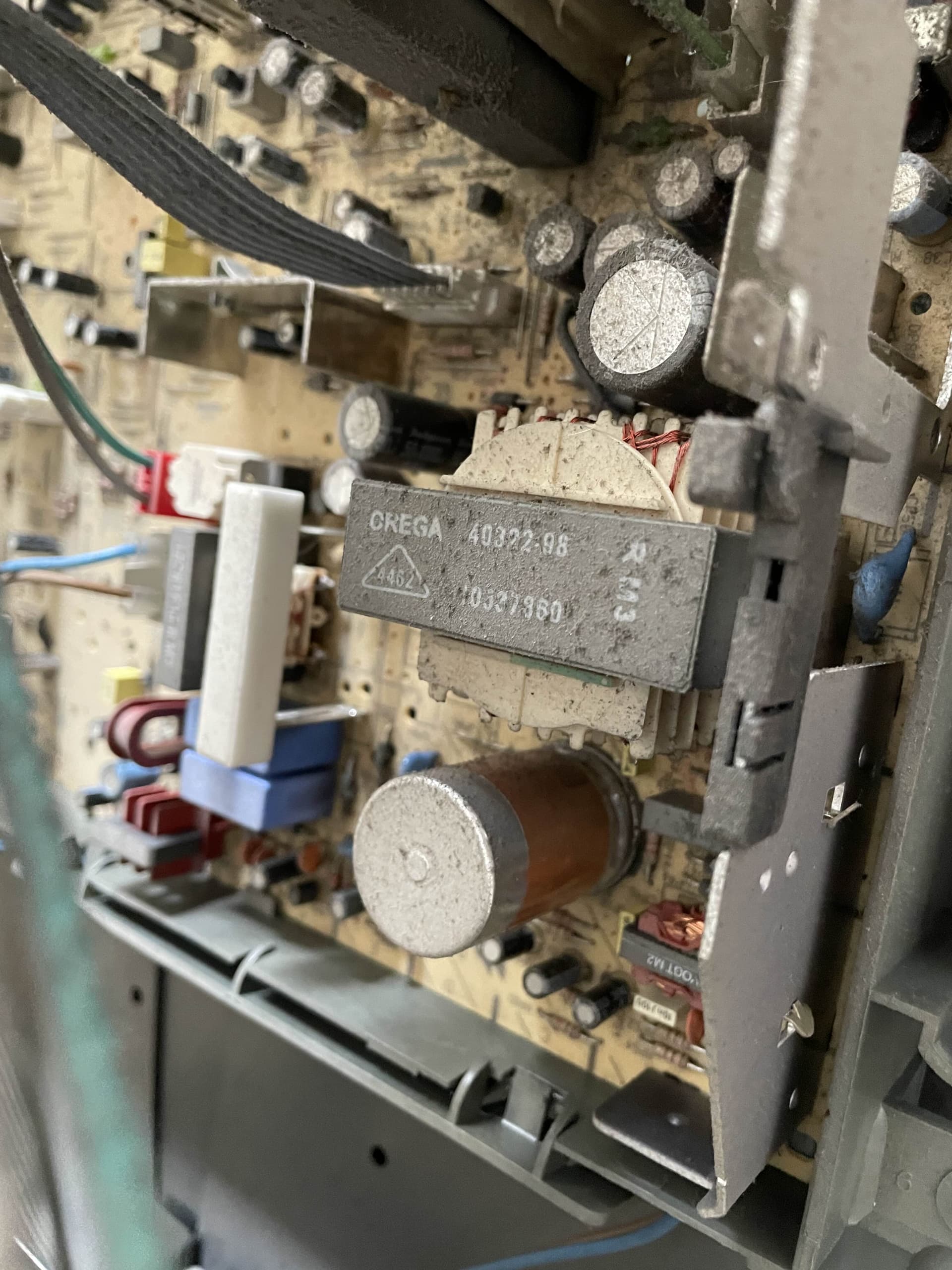

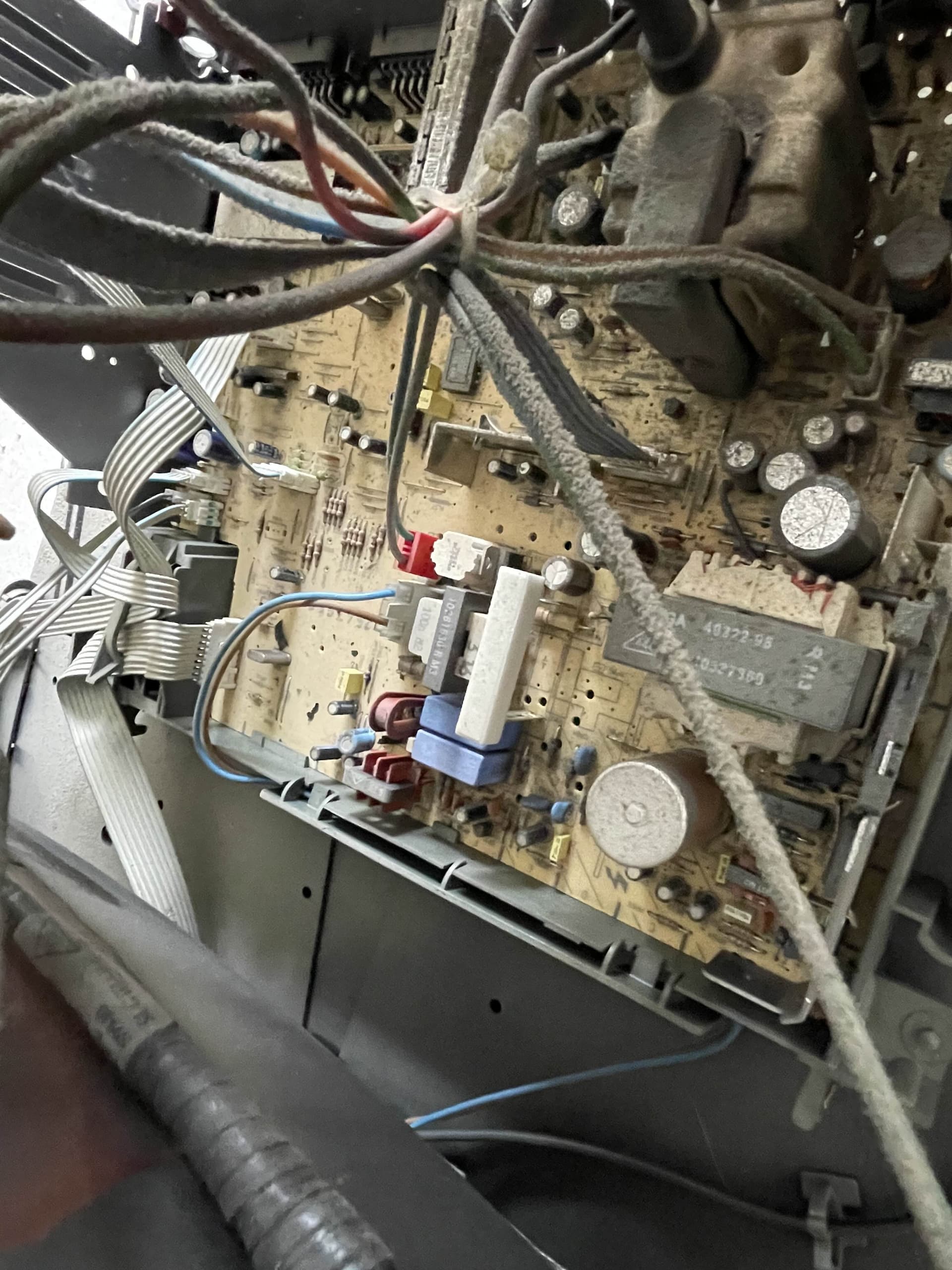

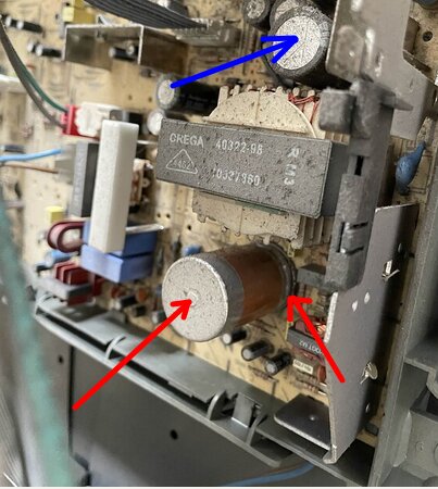

Bonjour je ne suis pas spécialiste en TV mais un gros boum suivi d’une odeur bizarre est typique de condensateur explosé.
Celui repéré flèche rouge exploserait par le dessous en laissant des traces sur le circuit imprimé. Cela semble être le condensateur de l’alimentation à découpage. Assez facile à remplacer et à trouver. Les autres condensateurs (genre flèche bleu) gonflent souvent avant d’exploser, souvent en éjectant le tube alu…
Voilà quelques pistes.
Attention quand même : 310 volts sur le condensateur d’alimentation… à décharger avant de mettre les doigts sur le CI (avec une résistance hein, pas avec un tournevis)

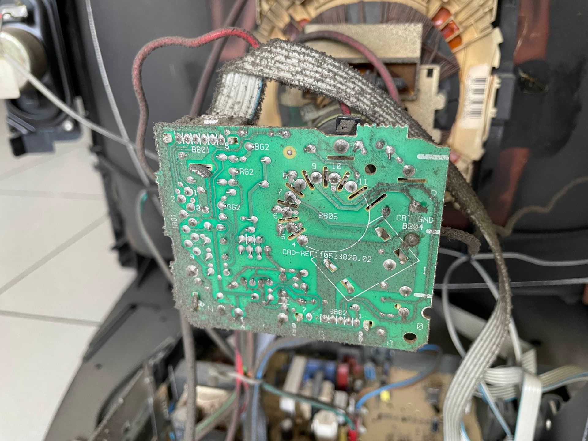

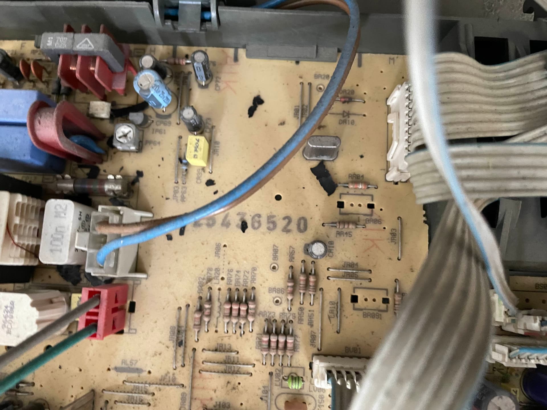

Merci pour l’info. Comme dit précédemment, je ne suis vraiment pas équipé et qualifié pour ce genre d’opération. Mes recherches d’un réparateur n’ont rien donné pour le moment.
Si on avait une vue d’ensemble du dessus de la platine on pourrai peut être te renseigner
Je ne pourrais malheureusement pas tout démonter pour les raisons que j’ai cité juste avant.
