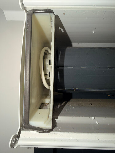

Pouvez vous faire une photo de l’intérieur du caisson de volet côté moteur ?

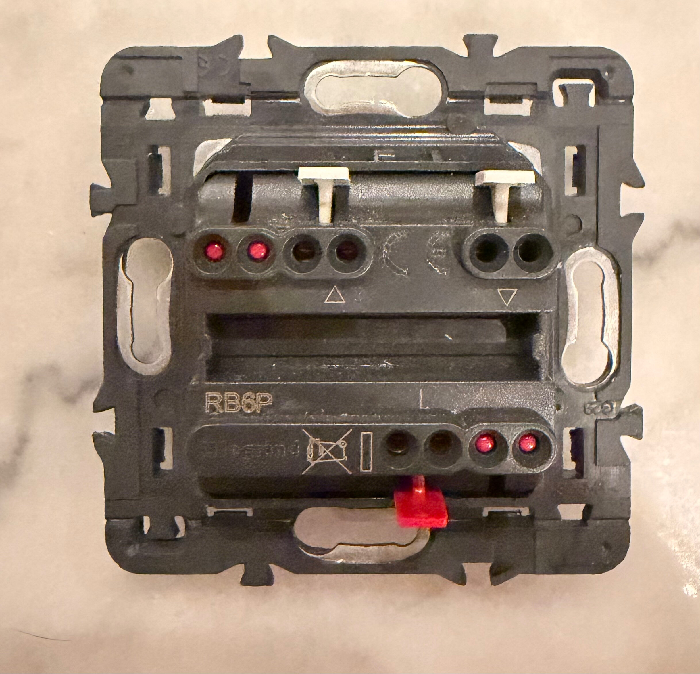

Bonjour oui voici, je suis locataire donc je ne connais pas la référence du volet. Je sais juste qu’il sont sur mesure et je pense que ce sont des Bubendorff.

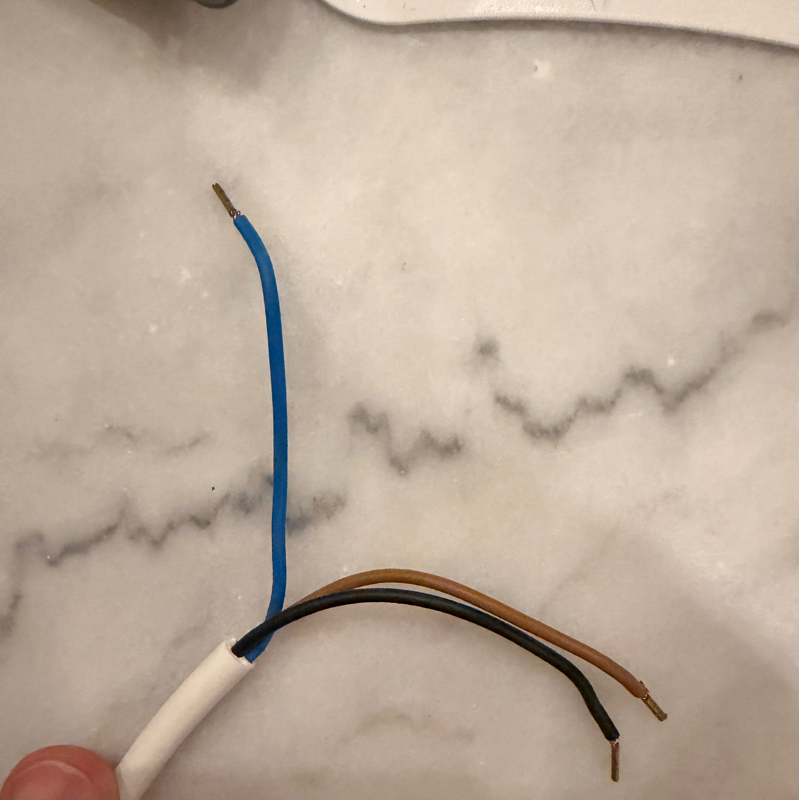

Je vous joins aussi la photo de la sortie des câbles côtés moteurs ainsi que de mon interrupteur de commande.
À savoir que tous les volets sont sur la même tête côté tableau et que j’ai essayé le reste 7-15 conseillé sur le site de Bubendorff et que ça n’a pas fonctionné.

Le propriétaire est l’oncle de ma femme et ne veut pas s’ennuyer avec ça et il m’a dit que je pouvais le faire moi même, je suis donc un peu bloqué par rapport à ça

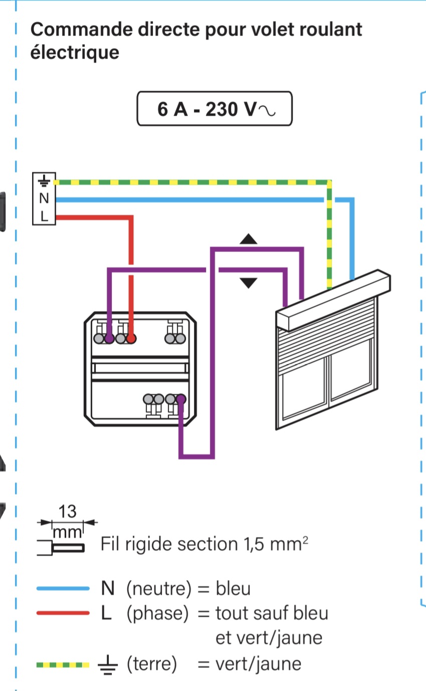

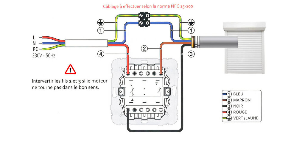

Voici le principe de branchement

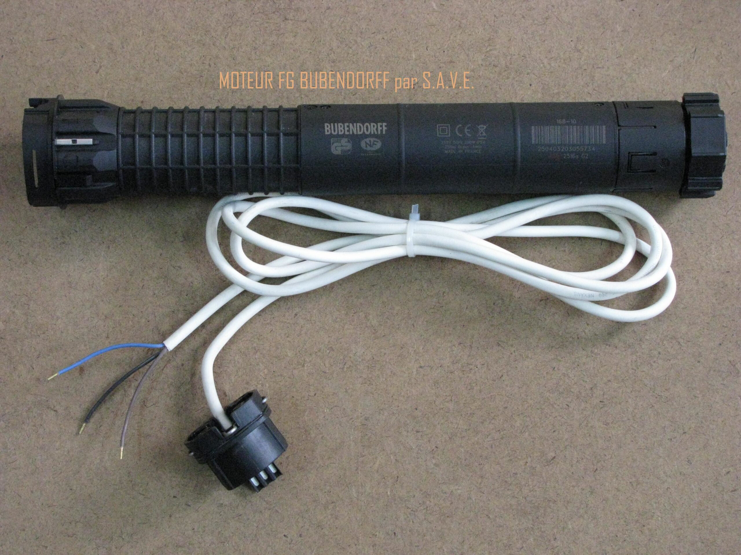

Sur la photo côté moteur je ne vois pas la partie réglage, peut-être situé de l’autre côté..
Visiblement c’est une commande à 3 fils, voici si dessous le schéma
Je pense que le réglage est électronique et non manuel, il n’y a pas de vis ou de molette côté moteur
Ce montage ne fonctionne pas, il faut que le moteur soit alimenté constamment par du 230V sinon rien ne se passe

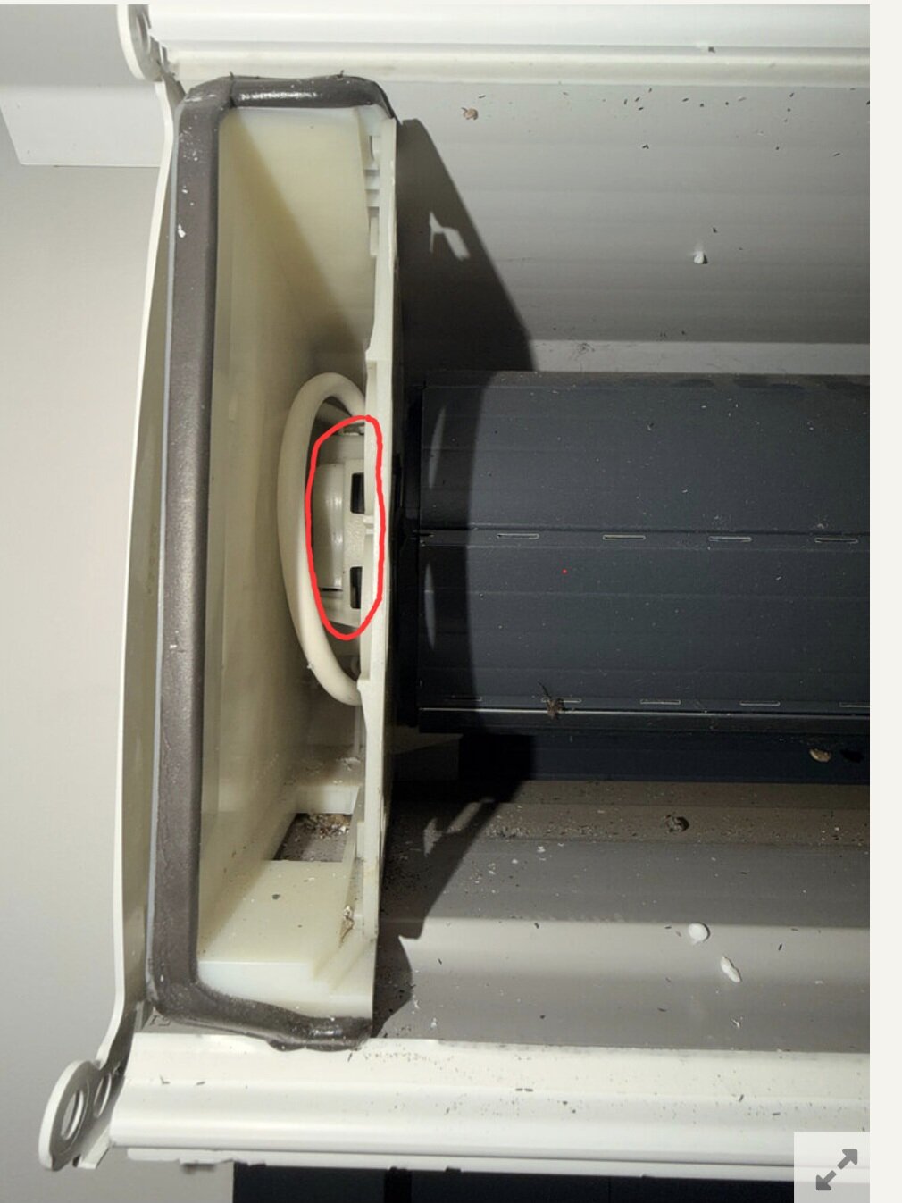

Vous avez essayé de voir si le cache blanc que j’ai entouré en rouge peut ce retirer, peut-être que les réglages ce cache derrière…

Ça ne bouge pas d’un mm et derrière il n’y a rien du tout… voici une photo que j’ai trouvé sur internet
Le moteur date d’avant 2024, je dirai 2023 ou 2022.
