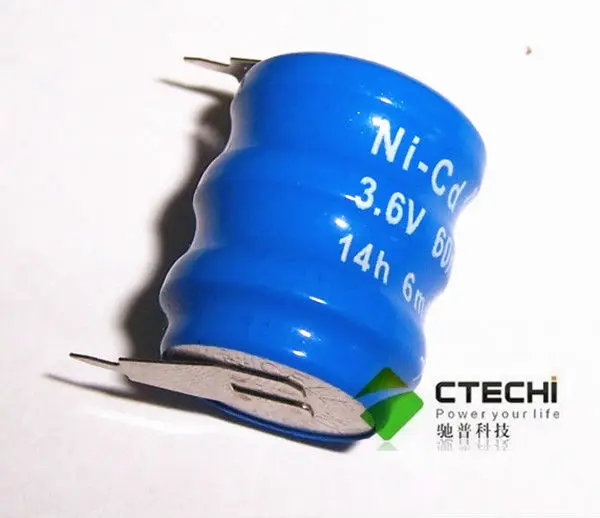

à l’époque des XT et AT, il n’y avait pas de pile CR-2032 mais une batterie rechargeable NiCd de 3,6 V soudé sur la carte mère
probablement morte, on en trouve encore
sinon, on trouve des assemblages de trois AAA à mettre ailleurs avec une rallonge
voir si elle n’a pas pissé l’acide
perso mis un PC à la poubelle car la batterie m’a bouffé une belle surface de pistes cuivrées
parfois, une pile pouvait être en forme de circuit intégré épais
ici à gauche en bleu (Varta)
