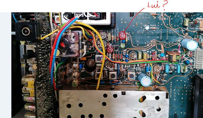

faut prendre la tension sur C343, le condensateur se trouve à droite des 2 pot ajustables, il est rouge sur la photo du post 61 image du bas
il y a 2 rouges c’est celui du haut encore plus facile, il y a à droite contre le cond. la R343, il suffit de prendre la tension de chaque côté
attention quand je dis de chaque côté c’est par rapport à la masse (le moins sur la masse et le plus une fois d’un côté et une fois de l’autre côté de la résistance)

Sinon je trouve pas ce C 343 sur la platine ? je vous la R 343 et le condo" bleu C344 .
Si c’est le condo" rouge impossible de prendre une mesure à ses bornes car pas du tout de place entre ce condo" C 343 rouge et la platine !
Et ou se trouve les 2 points de soudure de celui-ci , derrière il faut tout démonter et là ça va être compliqué :woozy_face:
je suis pas doué désolé !..
C’est probablement un de ces condos. Ça sera plus facile si vous prenez la masse sur une des résistances ajustables. Pouvez vous repérer R348 ou R346 ? Une des bornes est à la masse.

Je mets le moins de mon voltmètre ( masse) sur le boitier en fer voir photo et avec le + du voltmètre je prends ou je montre sur la photo aux 4 points et y à environ sur ces 4 points y à dans les 8 volts => voir photo
Pas facile pour vous car je suis un nul en radio électricité ,mais j’essaye de faire au mieux ! :slightly_smiling_face:
le condo c’est lui mais juste à côté à droite il y a la R343, prendre les mesures sur cette résistance
