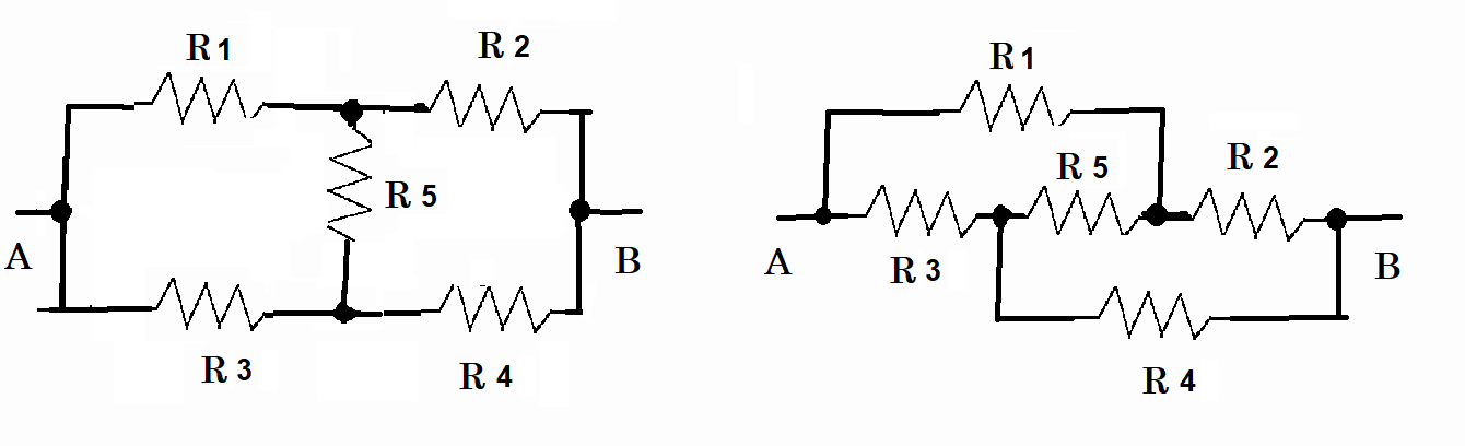

Un autre:
R équivalente?
Est-ce qu’avec l’hypercube nous aurions une résultante de R/4 et par extrapolation si le réseau est de n la résultante sera de R/n?

C’est un pont de wheatstone, la symétrie est sur la résistance centrale ou il ne passe pas de courant.
R equ =2R//2R soit R.

Oui, c’est la façon dont c’est représenté qui peut éventuellement suggérer une (apparente) complicature!
Tout est en parallèle, non ? Et ben non ! Ce serait le cas si la résistance du haut et celle du bas étaient remplacées par un simple fil.
Bravo le Lyonnais! 5R/6

simple piege visuel R5 ne sert a rien aucun courant dedans on peut la supprimer : le pont est a l’equilibre
entre A et B on mesure R si R1=R2=R3=R4 et R5 n’a aucune influence
Sur le schéma de droite, si tu remplaces R1 et R4 par un simple fil , les autres résistances sont toutes en parallèle.
Donnée ci-dessus par Radiolo et aussi plus haut par Robert.
Je ne vois pas où tu veux en venir! :thinking:
Que ne comprends-tu pas ? Je ne veux en venir nulle part ! Je dis simplement que si tu remplaces les 2 résistances par un schunt ( donc : 0 ohms :smiley: ) toutes les résistances sont en parallèle. Que veux-tu que je te dise de plus. Tu doutes ? On peut aussi ajouter que les deux schémas sont strictement identiques, ce qui n’est pas évident au premier rabord ( et même au deuxième rabord !! ) C’est simplement, comme le dit Radiolo, un piège visuel !
