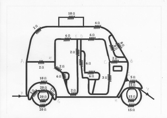

bonjour,
3 branches principales : AB en haut, AB au centre, XG en bas
donc AB(haut) // AB (centre) // XG
Bloc 1 = AB haut = 2+4+4= 10
bloc 2 = AF + FE + DC + CB = 2 + 3 + 3 + 2 = 10
bloc 3 = XY= XG
1/XG = 1/10 + 1/20 + 1/20 = 1/5 XG= 5
XB
1/XB = 1/10 + 1/10 + 1/5 = 4/10 XB = 2,5
HY
1/HY = 1/5 + 1/7.5 + 1/15 = 6/15 = 2/5 HY = 2,5
Z= XB + HY = 5 ohm

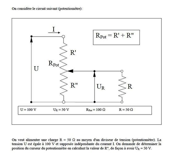

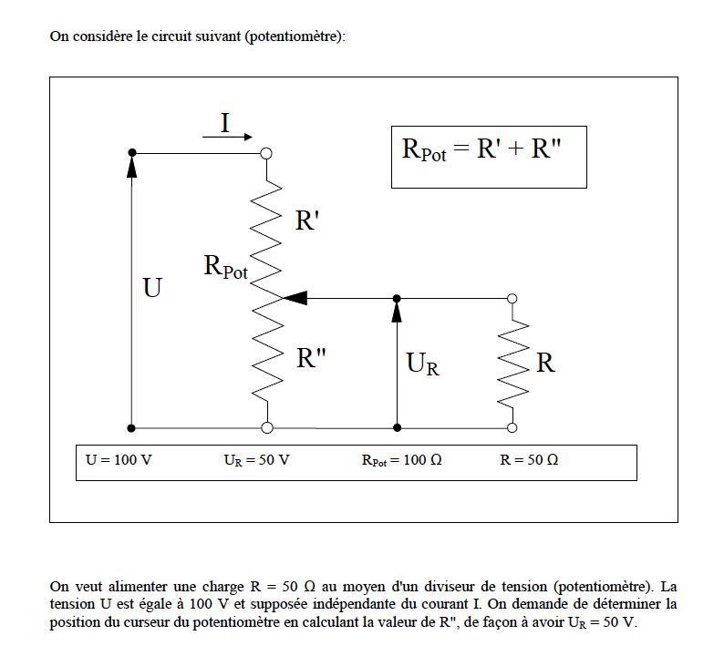

Un autre:
Nous sommes donc en courant continu. Alors pourquoi introduire l’impédance, qui est une grandeur complexe ?
Demad eins ,
Vivons avec notre temps , utilisons l’ IA , pour instrument adapté , ohmmètre à affichage digital , quatre chiffres suffiront à me rendre heureux pour un temps certain . :smile:
@ON5WF Calcul rapidos donc peut-être faux mais j’ai piscine …
R''=\sqrt{RR_{pot}}=10\sqrt{50} \Omega
