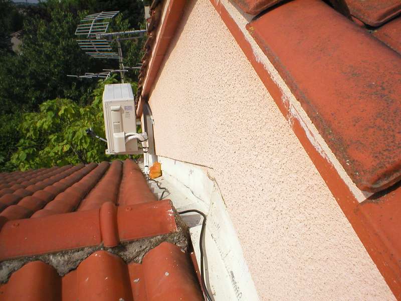

!!! moi, je courrais en installer un tout de suite! c’est grace au 30 mA qu’on s’est aperçu d’un défaut sur l’installation de la clim (une vraie catastrophe!! fils courant sur les tuiles, boitiers en plein air mal fermés…) et évité peut-être plus de dommage: Depuis, je l’ai fait modifier!

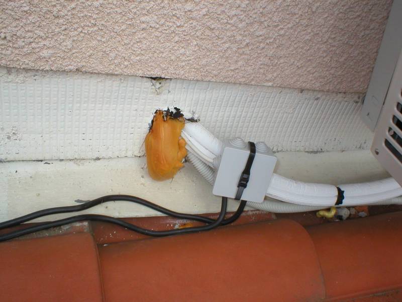

ici, j’ai prévu une boite de dérivation étanche qui seras mis a un mètre du sol et non a 10 cm …
voila l’endroit ou le câble s’est consumée.
