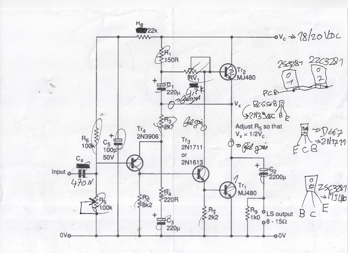

je rencontre quelques problèmes avec cet ampli que j’ai fabriqué.

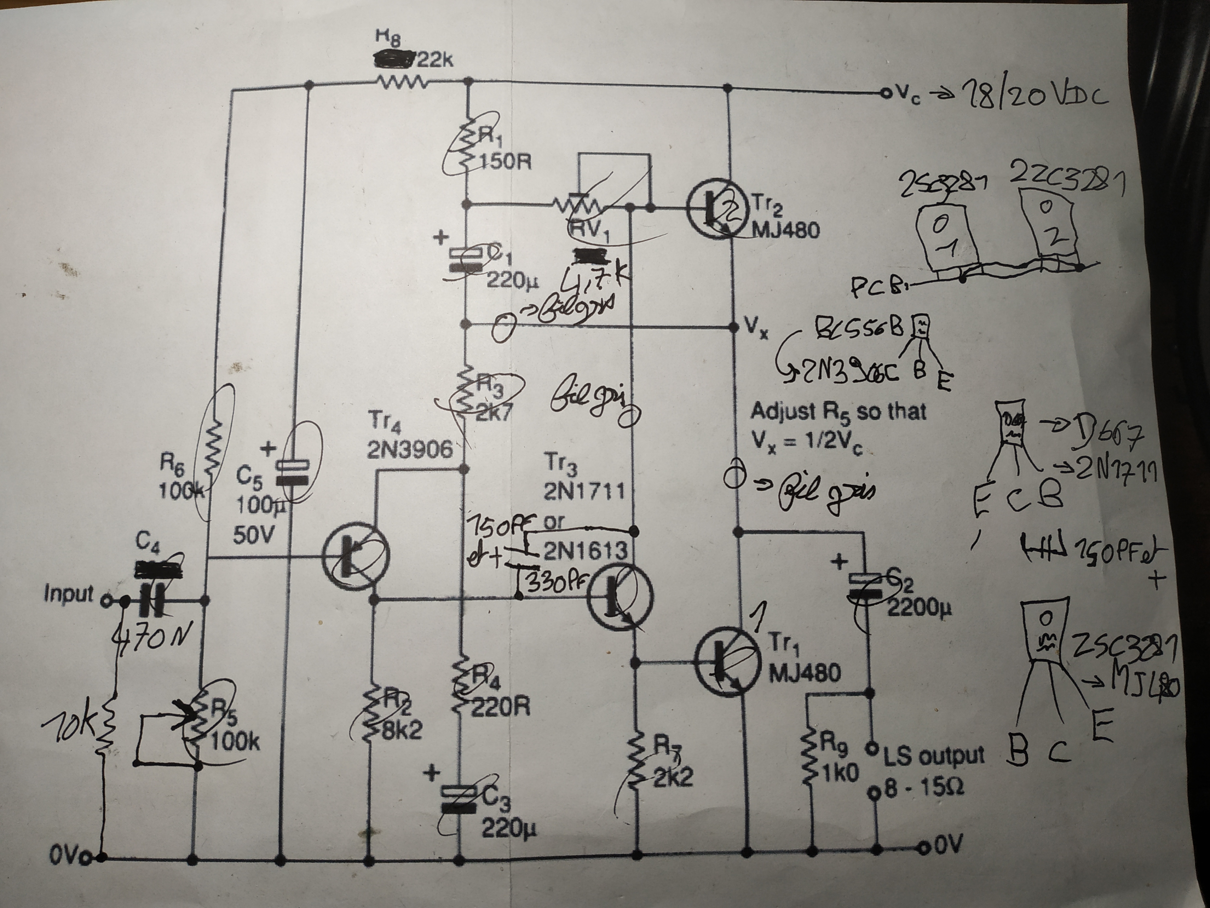

voici le schéma :
le problème est que les deux cartes ampli ronfle/accroche depuis l’installation dans un boitier.
j’ai vu un signal de 250 KHz en entrée…j’ai essayé de mettre un condo de 22 pF sur l’entrée & a la masse…cela as stoppé net l’accrochage. ( un condo de 100 pF as aussi le même effet)

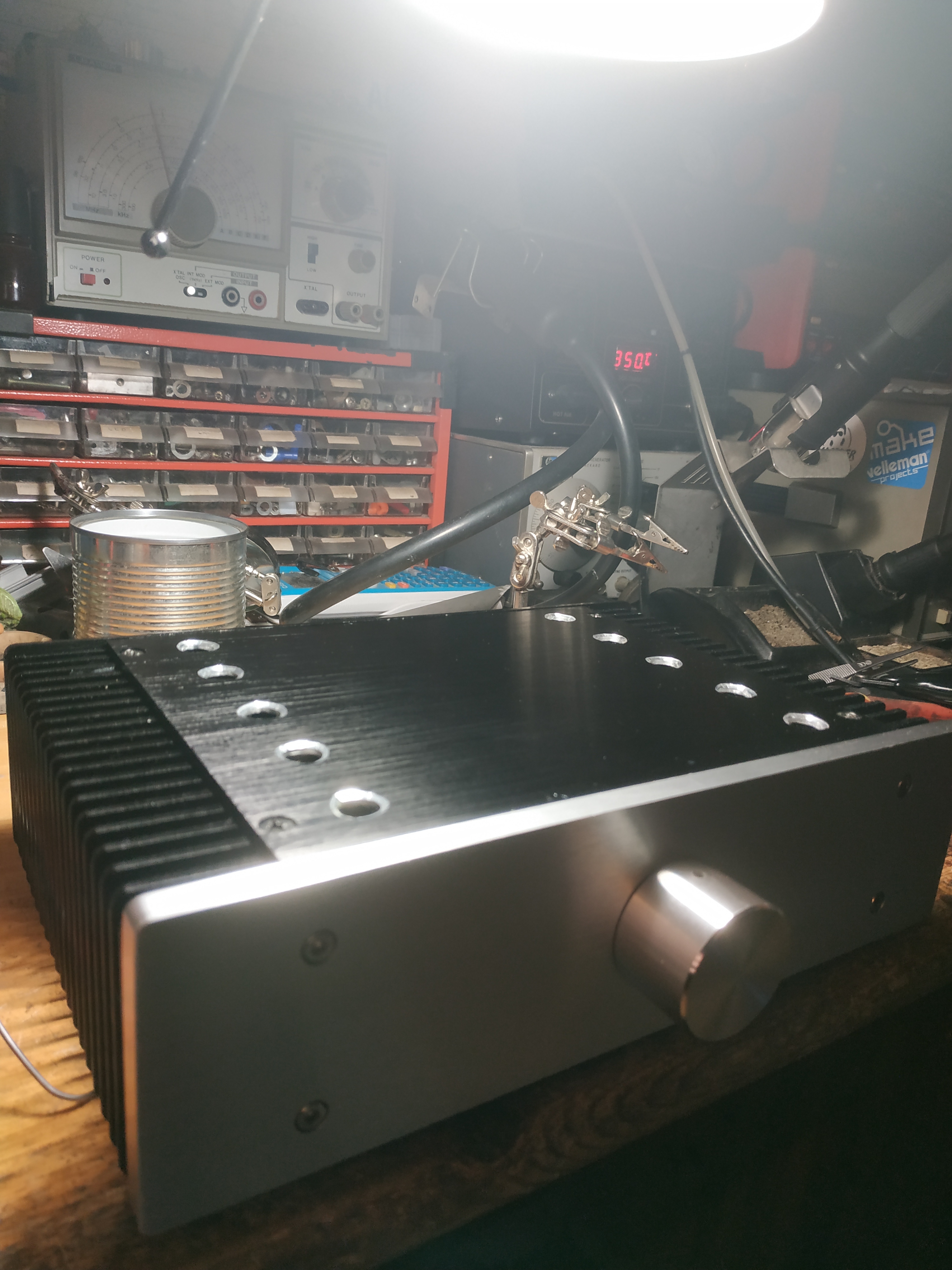

voici le boitier : Boîtier DIY Amplificateur 100% Aluminium 260x166x70mm - Audiophonics

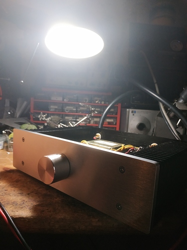

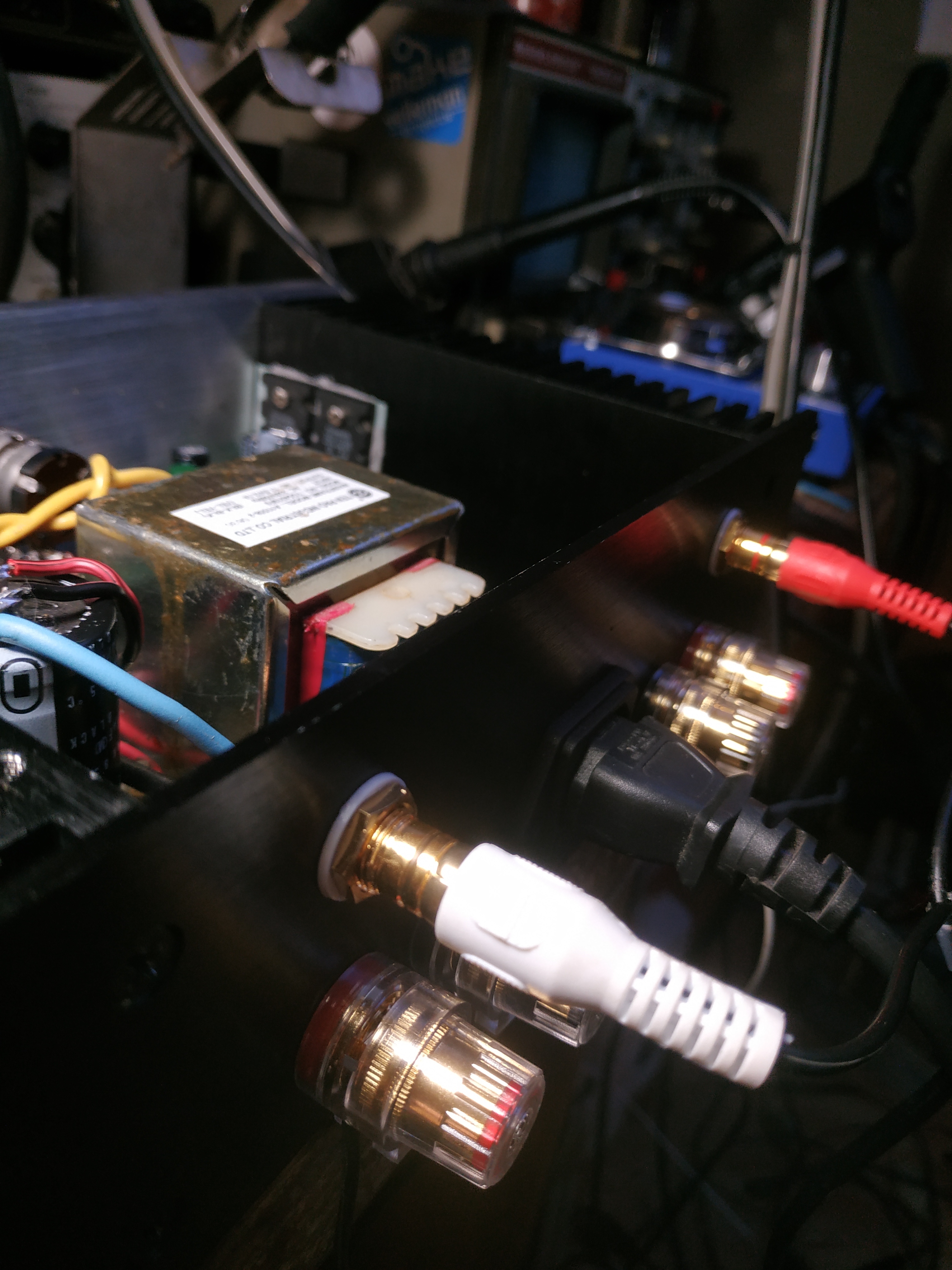

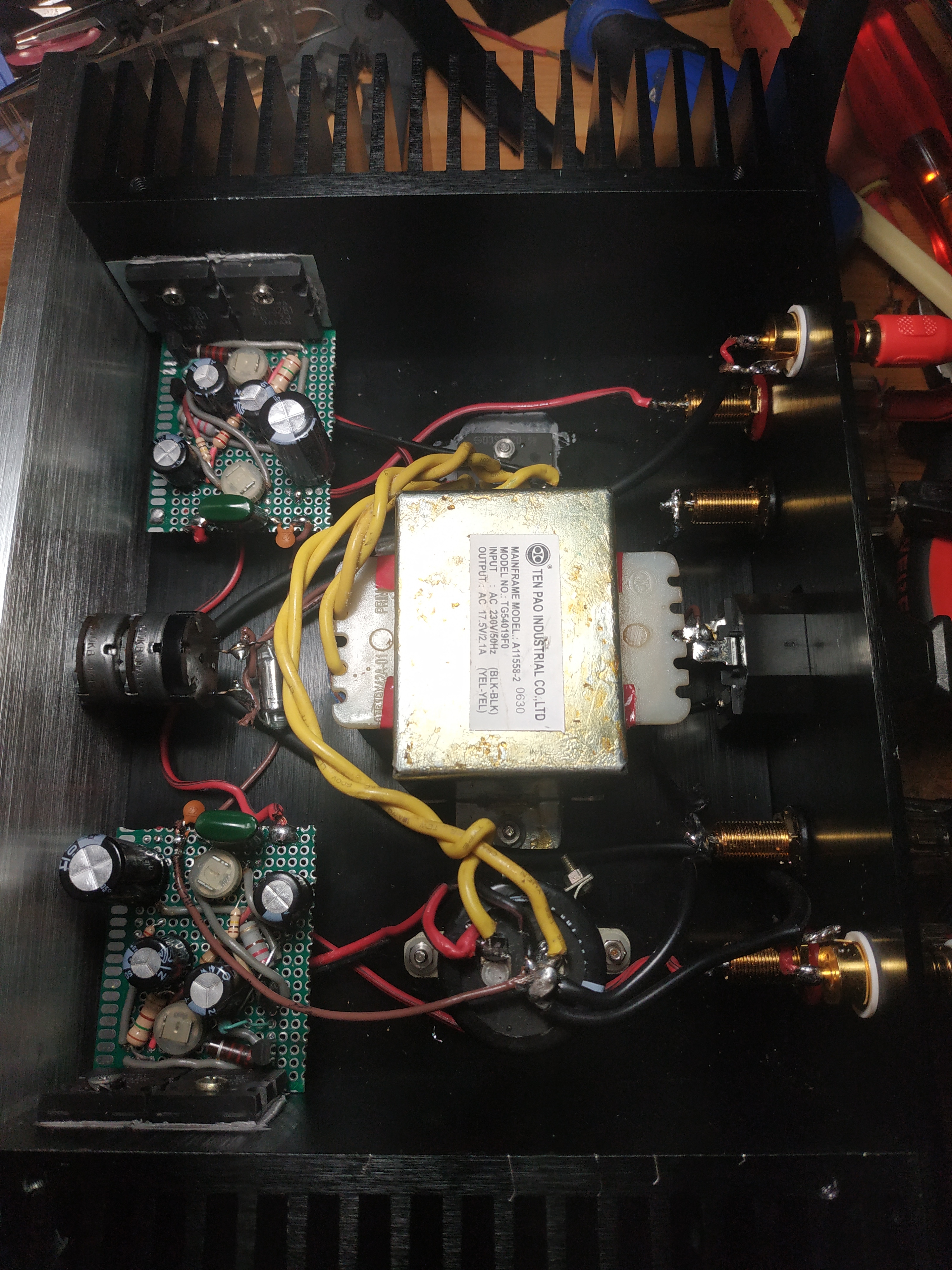

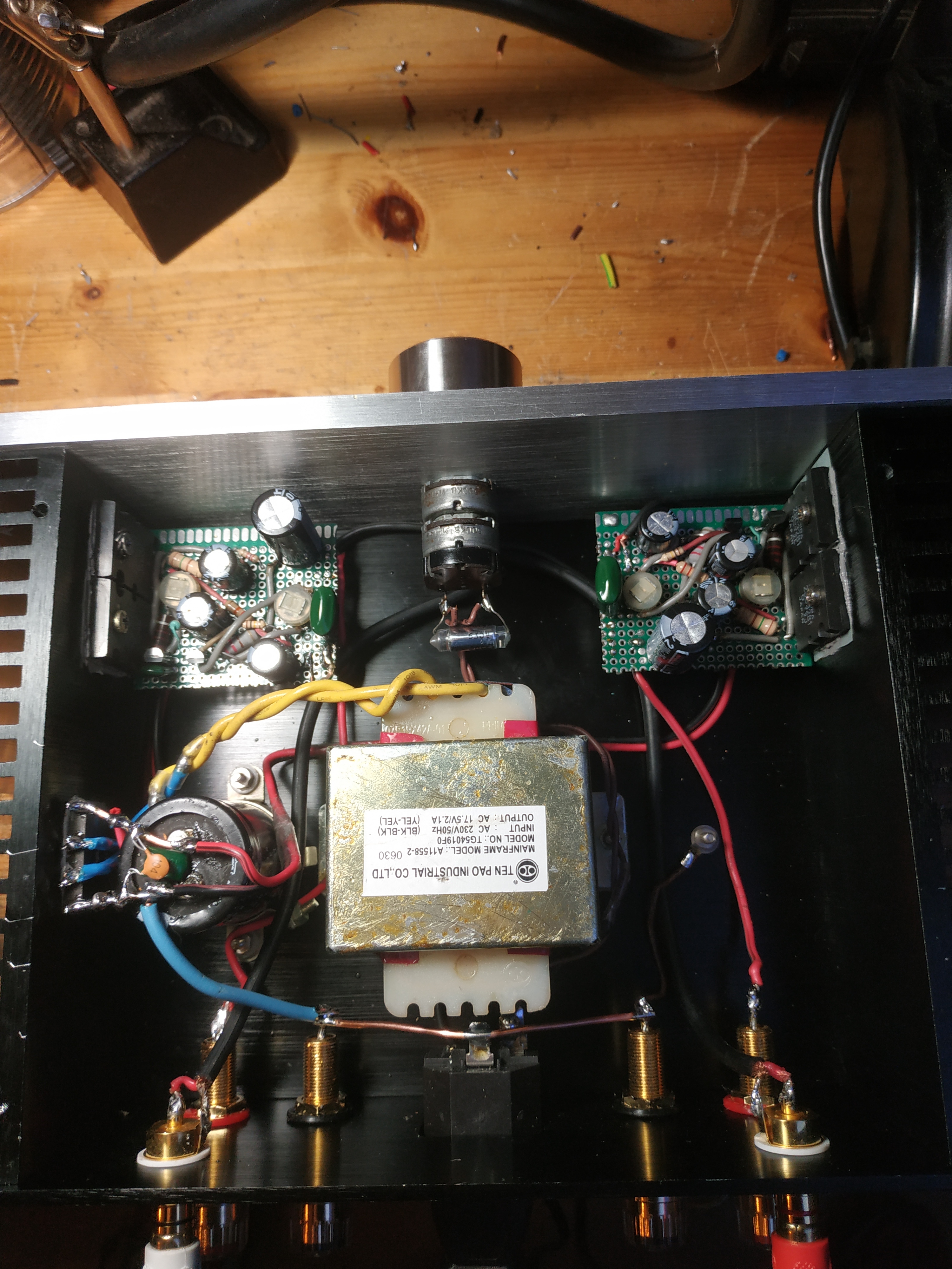

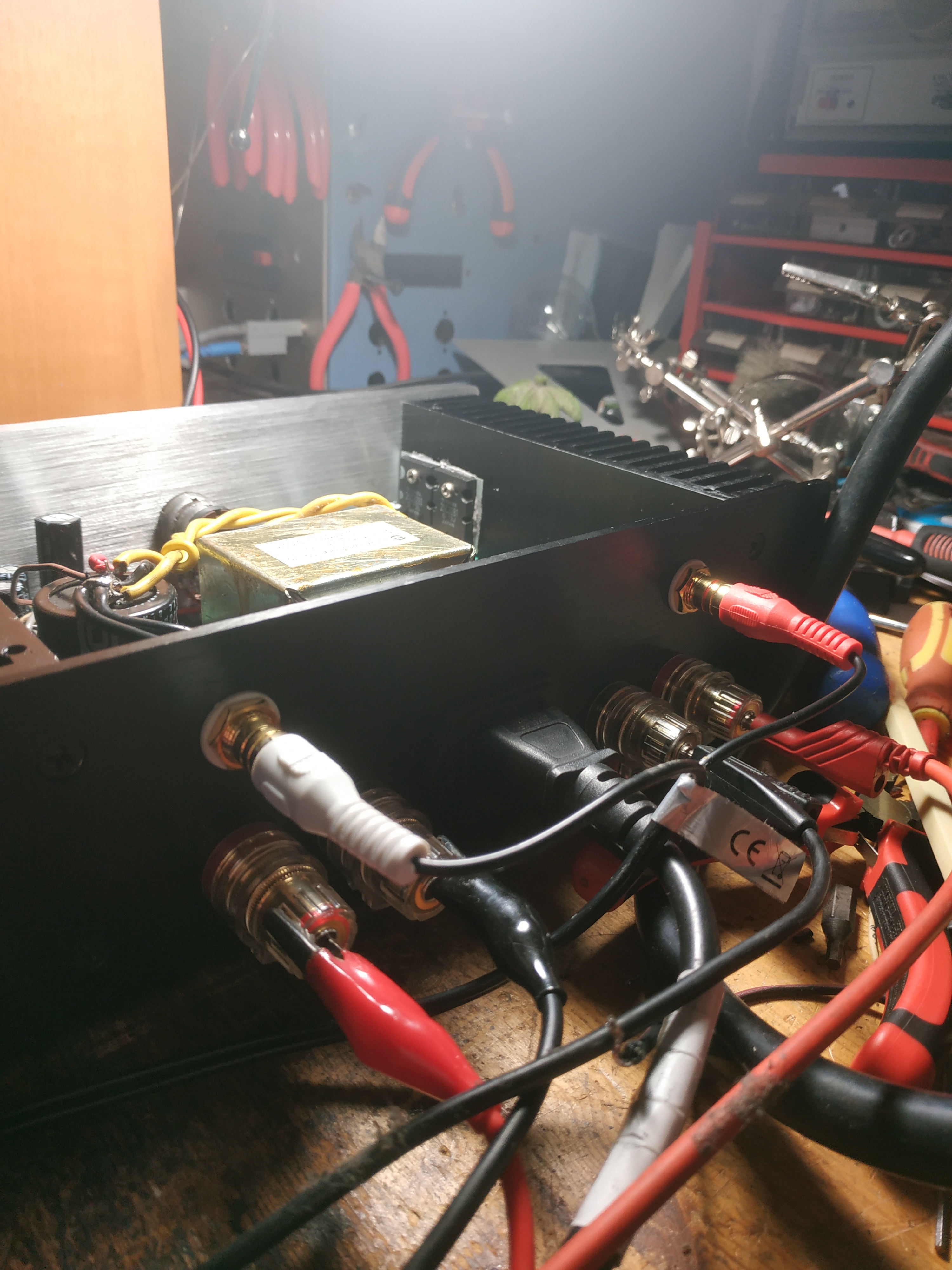

voici les photos :
si on retire le condo de 22 pF…le simple fait d’approcher le doigt du condo d’entrée vert ça part dans tous les sens.
réglages ampli fait a chaud.
changer le point de masse du blindage d’entrée ?
transfo qui pollue tout le reste ?
secteur a l’interrupteur qui se répercute dans l’entrée des deux cartes amplificatrices ?
insérer une cellule de filtrage en sortie & a l’entrée ?
je précise que le montage en dehors du boitier fonctionnais très bien avec les mêmes composants sans le condo de 22 pF.
le signal accroché en sortie ressemble a un signal sinusoïde sur-amplifié. (écrêté)
de fréquence 250 KHz pil poil.

Belle boucle de masse constituée par les deux RCA d’entrée avec le transfo et la prise secteur entre les deux.

J’ai failli oublier, le câblage de l’alimentation avec le pont redresseur d’un côté et la capa de filtrage de l’autre, excellente façon de produire une ronflette.
Le câblage d’un ampli fait appel à des recettes simples :
  • Placer l’alimentation et la prise secteur d’un côté et les RCA d’entrée de l’autre
  • Rassembler les deux RCA autant que possible, pour limiter la boucle qui capte les ronflettes, ne pas visser les embases directement sur le châssis, mais les isoler
  • Torsader les fils des RCA jusqu’aux cartes d’entrée
  • On peut placer les bornes HP au milieu, mais ne pas utiliser le châssis comme retour, relier les bornes négatives au négatif des condensateurs de filtrage.
  • Faire suivre les fils secteur au plus près du châssis, idéalement dans un angle, par exemple
  • Faire attention à l’orientation du transfo d’alim, le rayonnement dépend de sa position
  • Placer le pont redresseur au plus près des capas de filtrage, des courants importants y circulent
  • Choisir la masse châssis au minimum de ronflette, cela peut être au point milieu (ou au négatif) des capas de filtrage, à la terre secteur, par exemple.
  • Privilégier le transfo torique qui rayonne peu
    cdt
    Gérard
bonsoir,
toute la connectique est isolée du châssis.
je vais revoir en effet l’alimentation (son câblage).
les trous de connectique était déjà pré-percés sur le châssis.
les embases RCA sont isolés du châssis.
pourquoi torsader les fils d’entrée a la place de mettre du cable blindé ?
j’ai déjà tenté de déplacer le transfo : idem.
j’ai essayé une alim a découpage de PC portable en 19V : même résultat.
le fait toujours de mettre un condo de 22 pF entre entrée et masse stop net tous les soucis et l’ampli devient silencieux.
c’est depuis que j’ai tout placé dans le châssis que cela pose problème.

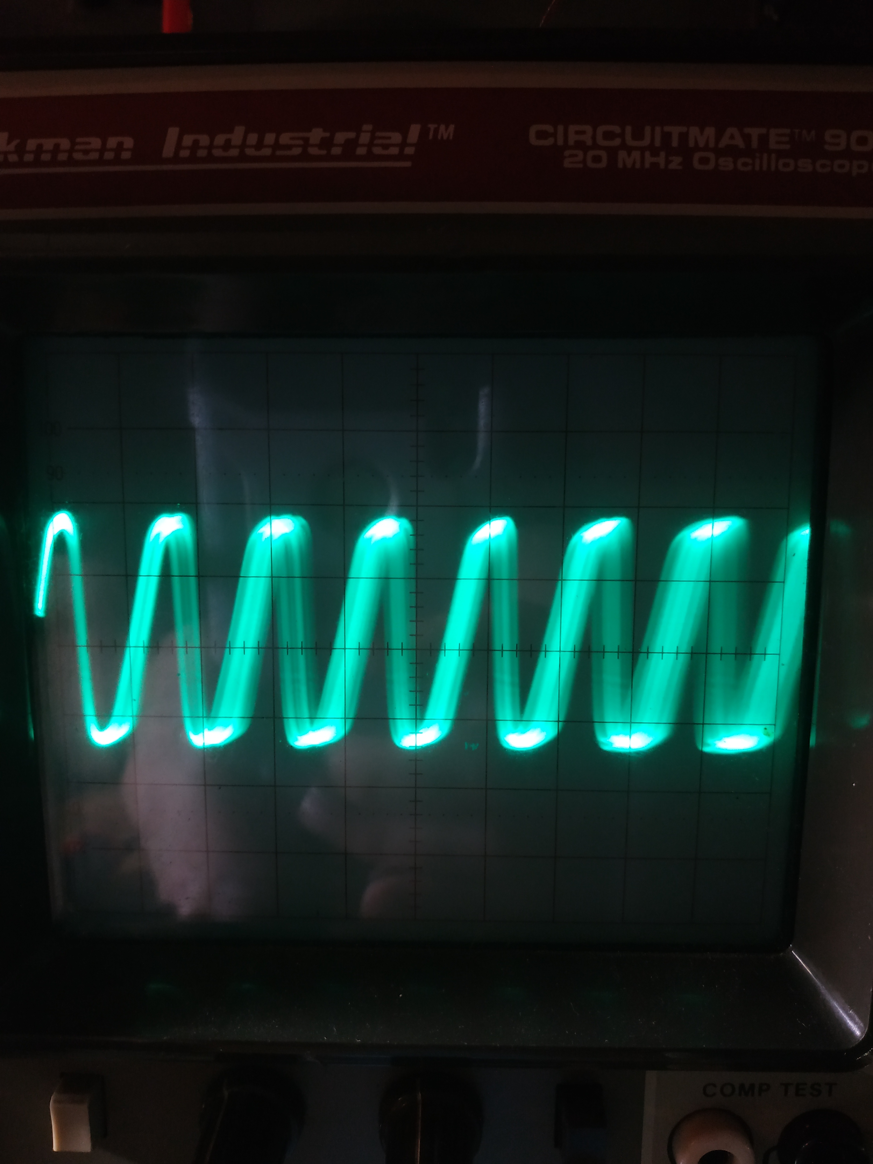

j’obtiens un signal sinusoïdale fortement écrêté a 250 KHz en sortie…donc en dehors de la bande passante audio classique.
j’ai essayé d’insérer une cellule de boucherot en sortie…après plusieurs essais cela fonctionne mais avec 1 uF et 1 ohms…faudrais encore augmenter la valeur du condo en question pour effacer complètement ce signal.
une question : comment dimensionner cela correctement afin de ne pas « raboter » la bande passante audio ?

EDIT : j’ai essayé une self sur tore + un condo de 100 nF en sortie…cela fonctionne aussi bien vu sur l’oscilloscope et même mieux.

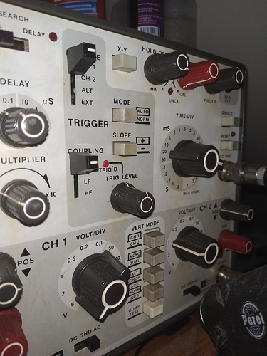

signal chopé en sortie tel quel :
réglages :
(2 µs/DIV).
j’ai retrouvé la source : L'ampli JLH1969. - Forums de Abcelectronique
A essayer: .mettre une résistance en série avec l’entrée, un condensateur quelques pF (10-20) entre base et collecteur du 1613,
Cet ampli ne possède pas de contre-réaction donc il n’y a rien pour le stabiliser, pas étonnant qu’il parte en vrille.
Rien ne limite la bande passante de cet ampli
En audio on se contente d’une bande passante de 20Hz à 20Khz, pratiquement 50kHz, pas plus.
Dans la musique, il n’y a pas de signaux carrés.
cdt,
gérard
Bien sur que si : en alternatif R3/R4
et le condensateur entre base et collecteur de TR3 va calmer les accrochages mais il faut au moins 150pF pour qu’il soit efficace , on le trouve d’ailleurs dans la plupart des schémas de ce genre

@guilhem : en effet, rien ne l’empêche d’amplifier en dehors de la bande passante audio classique.
pour le condensateur j’ai essayé 150 pF : cela fonctionne mais pas suffisant…220 pF idem donc j’ai essayé 330 pF et la…impeccable :smiley:

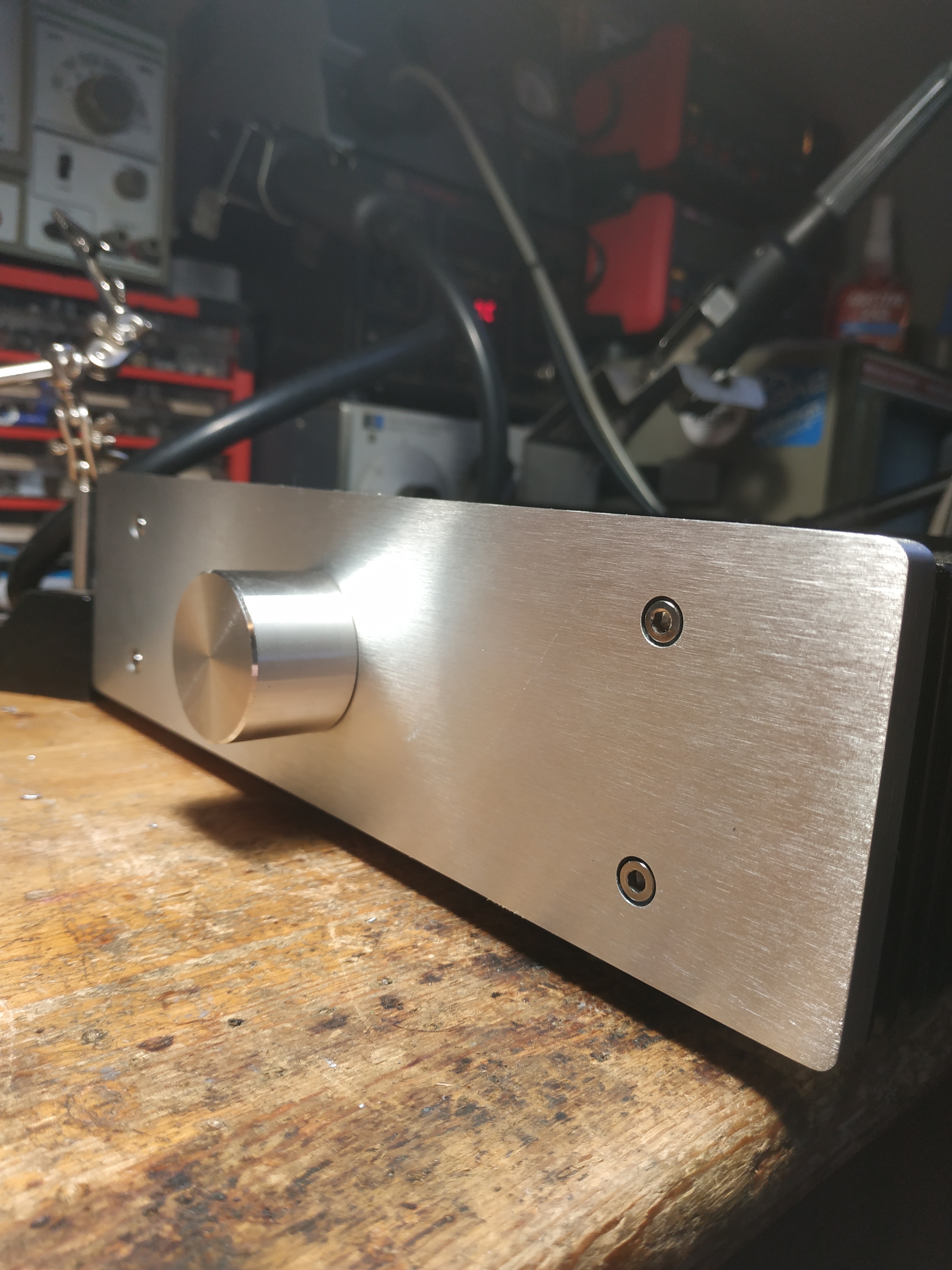

bonsoir,

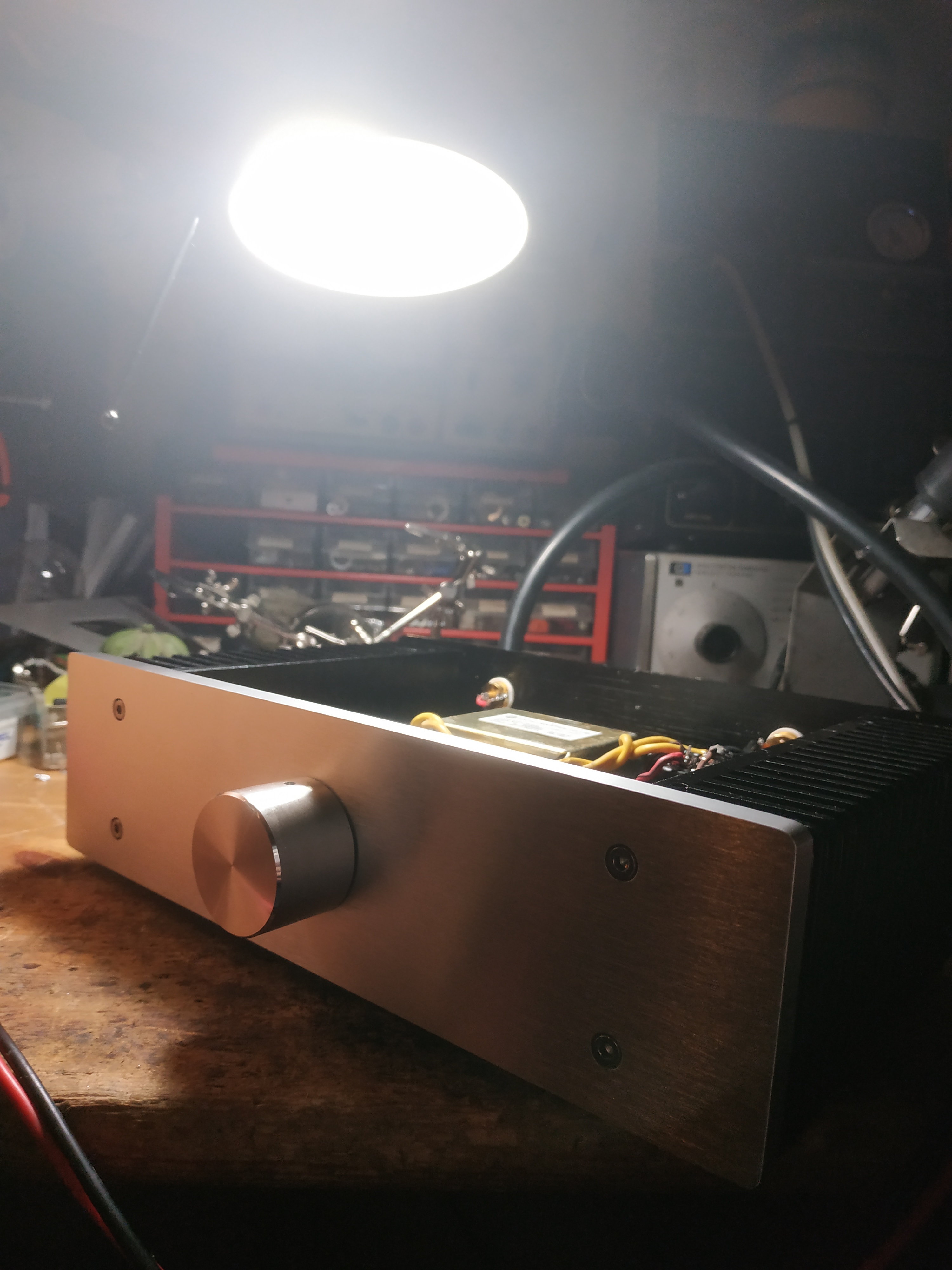

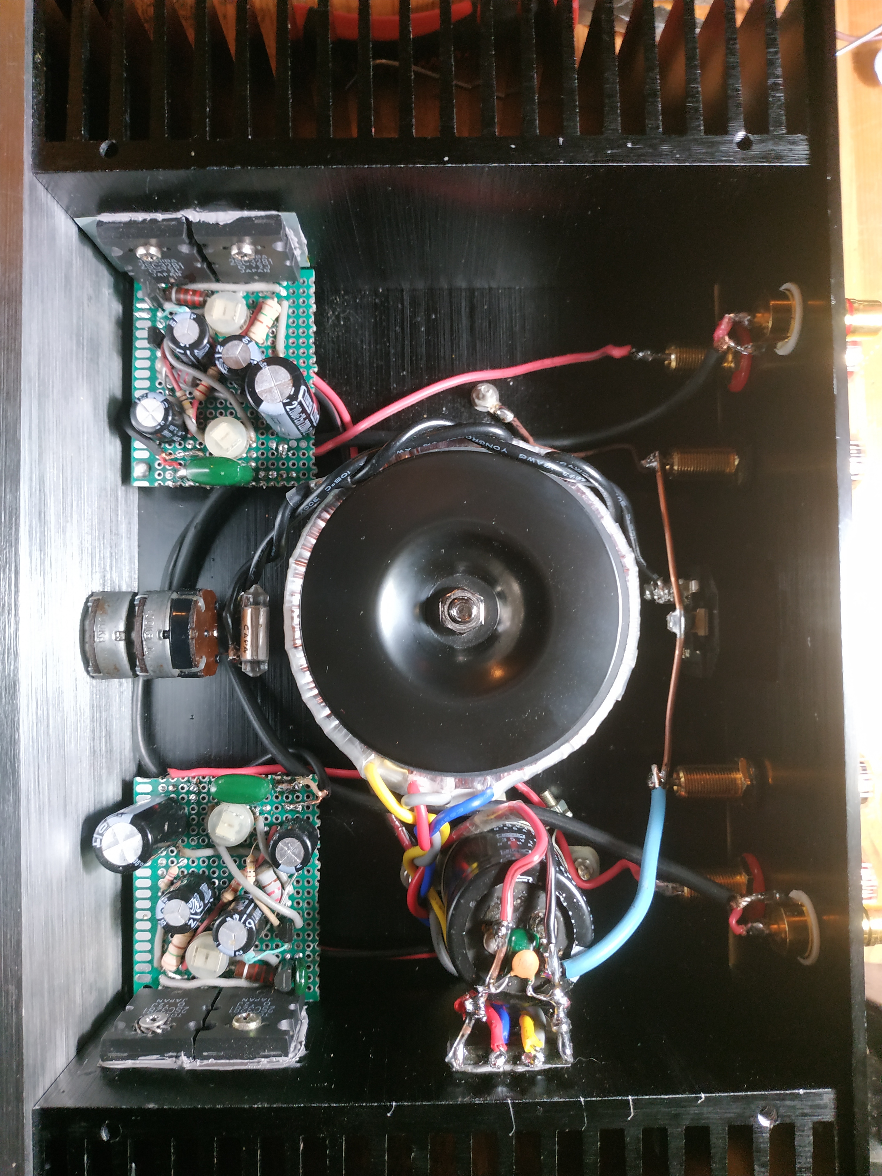

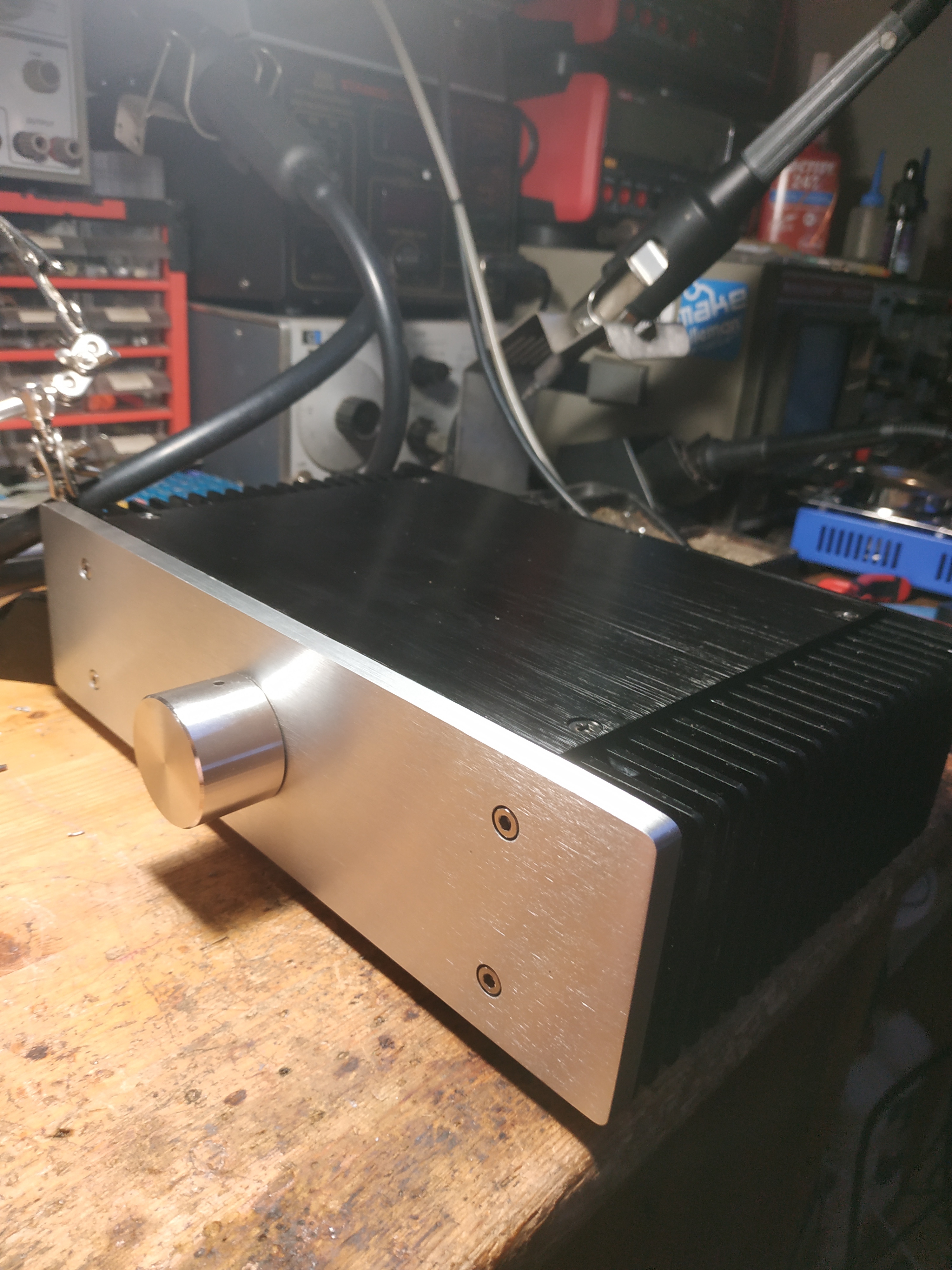

voici l’amplificateur terminé et qui fonctionne parfaitement :smiley:
merci a vous tous !
quelques photos :
me reste plus qu’a trouver de bonnes enceintes pour aller avec cet ampli :slightly_smiling_face:

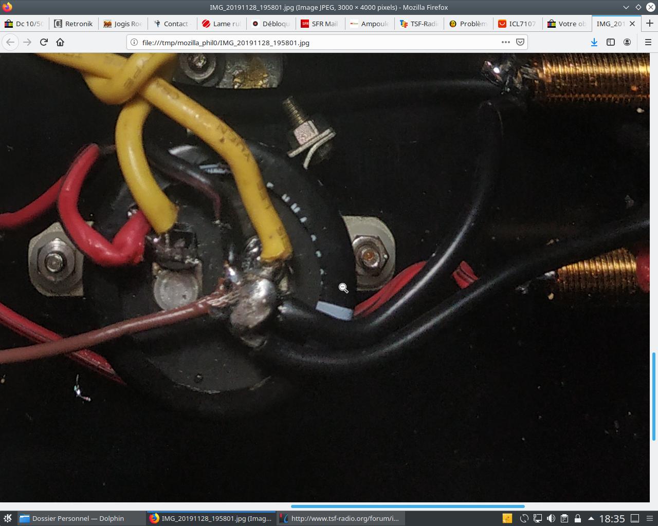

bonsoir,
upgrade effectué suite a un fusible thermique claqué au bout d’une heure et pour cause : ces transfos la sont vraiment de mauvaise qualité au départ…
au passage, une très légère ronflette as complètement disparu :grinning:
