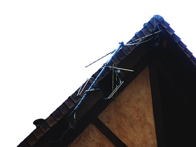

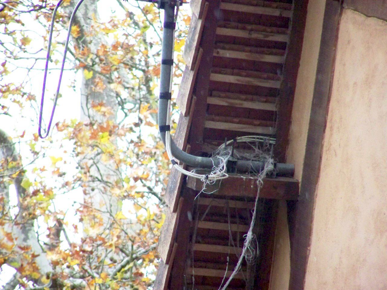

Courant octobre , un petit coup de vent a fait basculer le mat supportant les antennes ( installées il y a 20 ans à la construction de l’ immeuble) du petit immeuble dont je m’ occupe comme syndic bénévole .
Comme aurait dit Bourvil , " Ça fonctionne moins bien maintenant ! ).
J’ ai fait un sondage auprès des résidents . Un seul résident sur 8 utilise encore l’ antenne TNT, les autres sont sur la box . mais on doit la réception !!!
J’ ai consulté en série 3 installateurs - électriciens antennistes sur Louviers pour redresser et refixer le mat , vérifier l’ antenne existante , et éventuellement la remplacer, sachant que dans les combles on a un préampli UHF - filtre 4G ( installé par l’ ANFR il y a 3 ans ) juste derrière le pignon , à 50 cm du pied du mat d’ antenne et un ampli en état dans la gaine technique, qui fonctionnent parfaitement .
  • le 1er m’ a répondu qu’ au delà de 10 m il ne pouvait intervenir :worried:
  • le second consulté ensuite , pareil :worried:
  • le 3ème s’est déplacé , a fait un devis pour démonter le mat et ses antennes , en me disant ne pas préconiser d’ en réinstaller une en extérieur et de mettre une antenne dans les combles .Le devis reçu , forfaitaire, se monte à 470 euros pour démontage du mat existant , installation d’ une antenne dans les combles + un ampli ( inutile vu que les nôtres fonctionnent ), le tout avec TVA de 20% .

J’ avais au sous sol une antenne UHF d’ occase , récupérée je ne sais où . Essayée chez moi , au rdc elle s’est avérée OK .
J ’ avais aussi au ss une platine avec petit mat coudé acheté il y a fort longtemps pour a installer une petite parabole off set contre un mur .
J’ ai du coax et des fiches F dans tout mon attirail .
Jeudi dernier, avec le résident concerné , entre 14h30 et 16 h on s’ est monté et raccordé tout ça dans les combles à 2 m du préampli . Et tout fonctionne " au poil " ! :smile:
Pour installer une antenne dans les combles , je n’ avais pas finalement besoin d’ un installateur ! :wink:

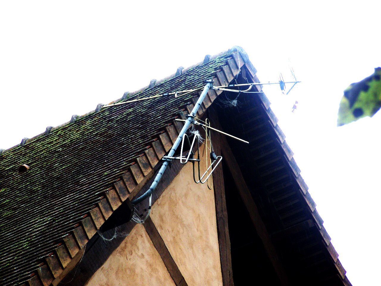

ps : Bien sur , il va quand même falloir un jour trouver qqun pour démonter le mat extérieur avec ses antennes devenues inutiles . Pour le moment couchées sur le toit mais encore fixées - le pied de mat a juste tourné dans ses brides de fixation - , elles ne semblent pas devoir présenter de risque immédiat de chute.

Ne pas laisser l’antenne pendouiller, car votre responsabilité pourrait être engagée en cas de chute.
Même si cela ne semble pas urgent, il faut le faire tout de suite, sinon cela sera oublié jusqu’au jour ou l’antenne tombera.

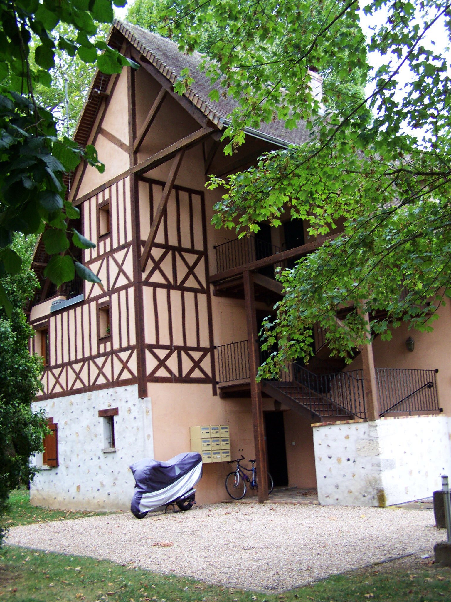

Bonsoir Claude et à tous, si il y a chantier extérieure j’y vais en prenant toutes les précautions requises et je suis autorisé, l’histoire des 10 mètres c’est du pipo le gars n’a pas envie de travailler, pour la tva à 10% je l’applique pour des résidences collectives dont le syndic me demande d’appliquer une tva à 10%, Claude fait gaffe quand même car l’antenne si elle chute la c’est pas la même, la dernière fois en début d’année je suis allé à Villiers les Nancy Dpt54 et oui car des antennistes du coin ne voulaient pas faire le boulot pour extraire une installation dangereuse qui était à deux doigts de tomber sur la chaussée, et par la suite cela a payé puisque qu’il m’a repris pour remettre au norme l’antenne collective de l’immeuble. Maintenant ce qui déséquilibre de nouveau c’est la fermeture du magasin atelier, mais j’y vais tous les pour répondre au téléphone. En général pour les syndic je les passent en priorité car si il y a une panne sur un réseau sa tape du pied :grin:
En voyant ta configuration je l’aurai fait j’ai une échelle qui fait 13 mètres ( c’est la plus grande que je possède) si accès par le toi vu la pente sévère c’est le harnais de sécurité et je fais un passage en enlevant une tuile sur deux en quinconce :wink:

Pour l’ enlèvement , le maire étant l’ un des coproprios , j’ ai fait un appel du pied , au cas ou les ST de la commune auraient une nacelle , mais parait il non , et en cas de besoin , ils en louent une .
il y a également les pompiers quand ils vont passer avec leurs calendriers … . :wink: histoire de s’ entrainer .
Monter à 10 /15m , avec l’ échelle des pompiers , j’ ai déjà fait , pour installer des caméras de surveillance urbaine sur des poteaux :slightly_smiling_face:, mais j’ avais 50 ans et pas 76 !
Il y a également des constructions en cours sur le domaine si je vois un chantier avec une nacelle …

En tout cas c’est une belle propriété :wink:
Tu veux dire " propriété " je suppose :wink:

Effectivement ,à la vue de cette photo, il y a tout de même urgence à faire enlever cette antenne qui pend .C’est devenu une sacrée responsabilité d’être responsable d’un syndic de copropriété .

L’ antenne ne "pend " pas ! c’ est la partie horizontale du mat , à la base , qui a tourné dans les brides de fixation
et l’ antenne s’ est couchée sur la toiture donc sauf à être arrachée , ce qui n’ est pas plus probable que quand le mat était vertical , elle ne tombera pas plus bas que la toiture !
