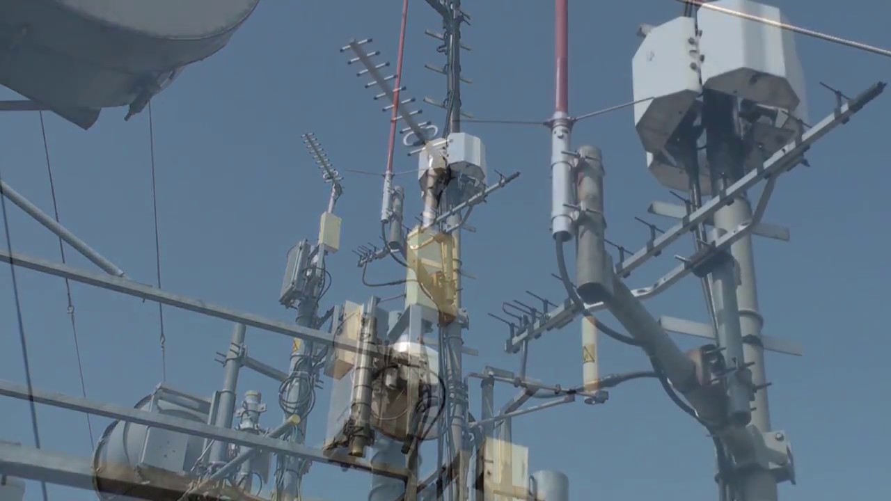

La Kathrein GP pour le trafic aéro-Le groupe de 4x23 él. Pour le 1.200 Mhz-La verticale 9 el. Tonna pour le 144 Mhz_ La verticale 21 el. pour le 400 Mhz ( phonie et ATV ) On distingue un peu la partie centrale d’un e FD4 de Frtizel pour les bandes décamétriques. J’ai ajouté depuis une GP pour la FM, une petite verticale VHF pour le DTMF des relais ATV, une " panneau " pour l’émission ATV en numérique 2.400 Mhz. La parabole, c’est pour la réception du 10 Ghz.
Faut bien, Michel.Le moteur se trouve entre les deux plaques métalliques carrées;

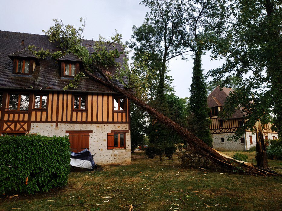

en juillet 2019 , un arbre pas loin , fragilisé, et sur un vigoureux coup de vent ( à 500m de là , j’ ai eu 3 pruniers touchés , dont un complètement cisaillé ) est tombé sur la toiture , couchant déjà l’ antenne sans la détériorer.
J’ en avais quand même fait mention dans la déclaration à l’ assurance.
Mais le couvreur, en réparant la toiture , l’ a redressée et elle n’ a pas été révisée par un antenniste .
L’ assurance ne l’ a pas prise en compte et comme tout fonctionnait, sans dégâts apparents , je n’ ai pas insisté pour la faire remplacer … Tout a fonctionné pendant un an , essuyant d’ autres rafales épisodiques jusqu’ à ce mois de juillet .

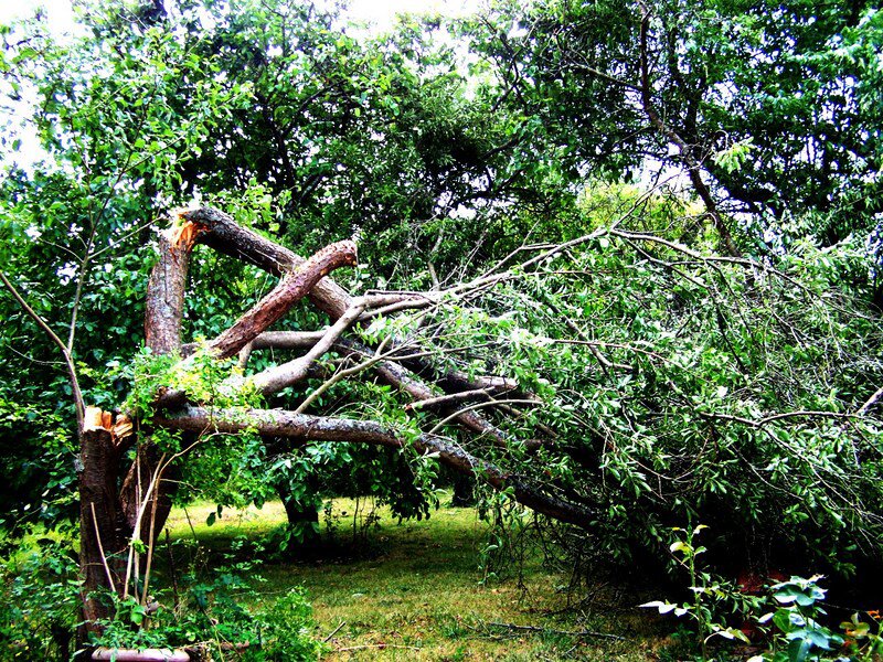

un de mes pruniers le même jour de 2019 :confused:

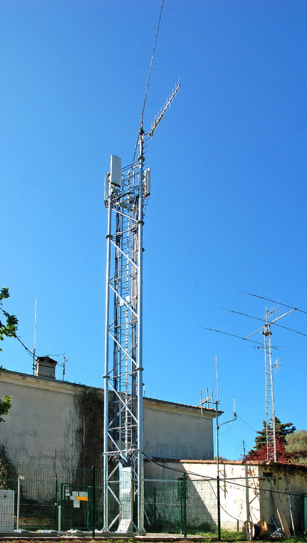

que trouvez vous de curieux sur cette photo de 2012 ?
cliquer sur l’image pour l’agrandir
c’est l’arrière de ma maison, le noir sur le mur est du lierre en cours de trépas
Michel…
Tu as mis une antenne avec rotor sur le pylône 4 G ??
Voui !
Ce sujet est maintenant l’histoire d’une une antenne devenue célèbre…
Y’a bien une tour comme ça, en Italie…
Oui, je ne vais pas développer ici, c’est juste un arrangement avec l’opérateur

L" antenne a été installée il y a 25 ans à la construction de l’ immeuble , au plus près de la colonne technique, a tenu sans pb 20 ans dans un environnement souvent assez venteux .
Elle n’a basculé il y a 5 ans qu’emportée par la chute d’un arbre proche qui a aussi endommagé la toiture …
Le couvreur qui est intervenu pour réparer la toiture avait redressé le mat ( les antennes n’étaient pas abimées ) mais je pense sans resserrer suffisamment les brides à la base , d’où le nouveau basculement lors d’un coup de vent ultérieur.
L’élagueur qui a accepté de la démonter ( aucun antenniste local n’a voulu intervenir ) l’a balancée au sol une fois la bride dévissée et tout est cassé dont particulièrement le dipôle FM en S
Comme entre temps pour rétablir le service je l’avais remplacée par une antenne UHF ( que j’ avais en réserve dans mon sous sol ) installée dans les combles, tout est bien qui finit bien sans frais pour la copropriété et sans risque potentiel pour les résidents :wink:
