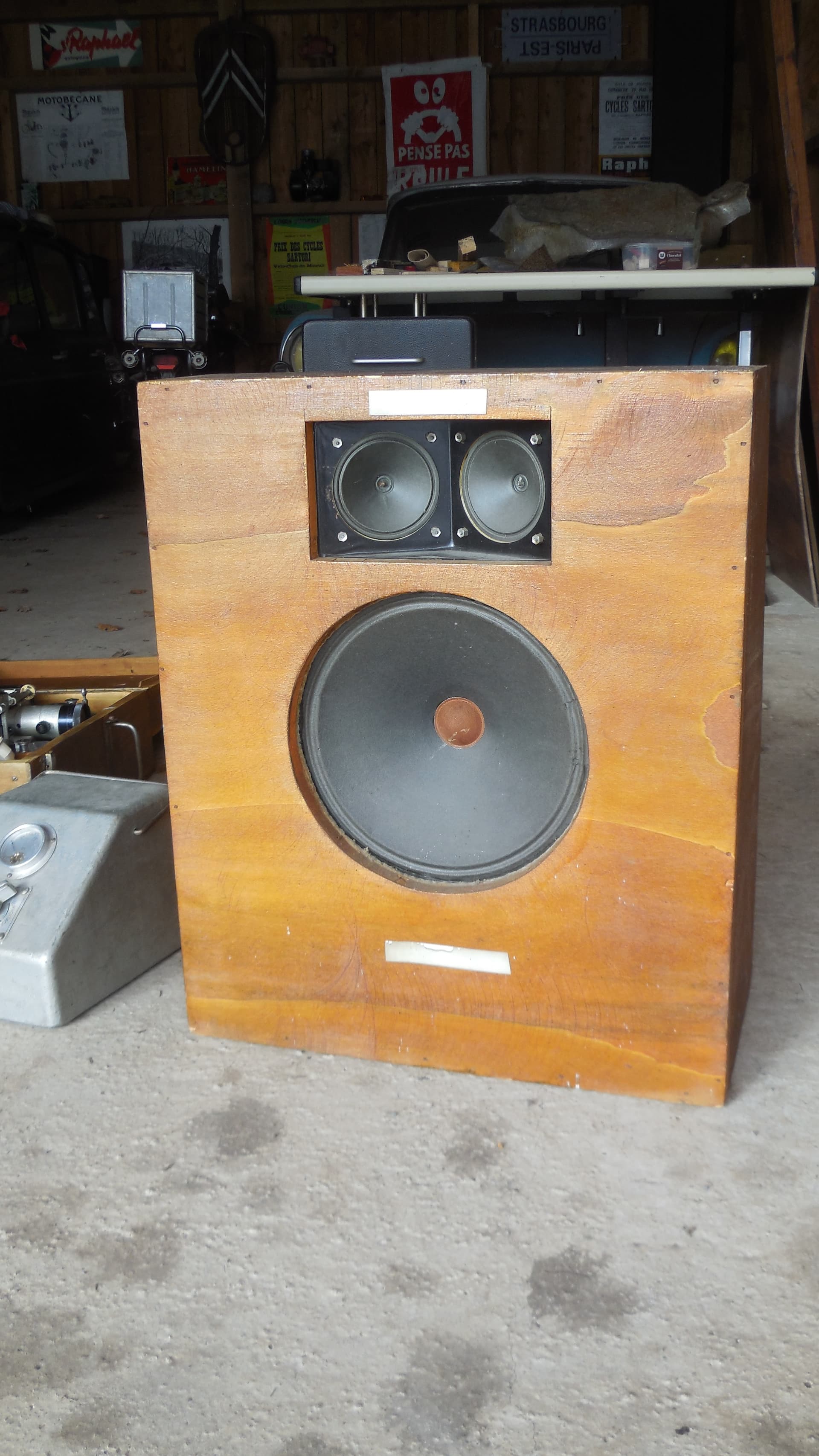

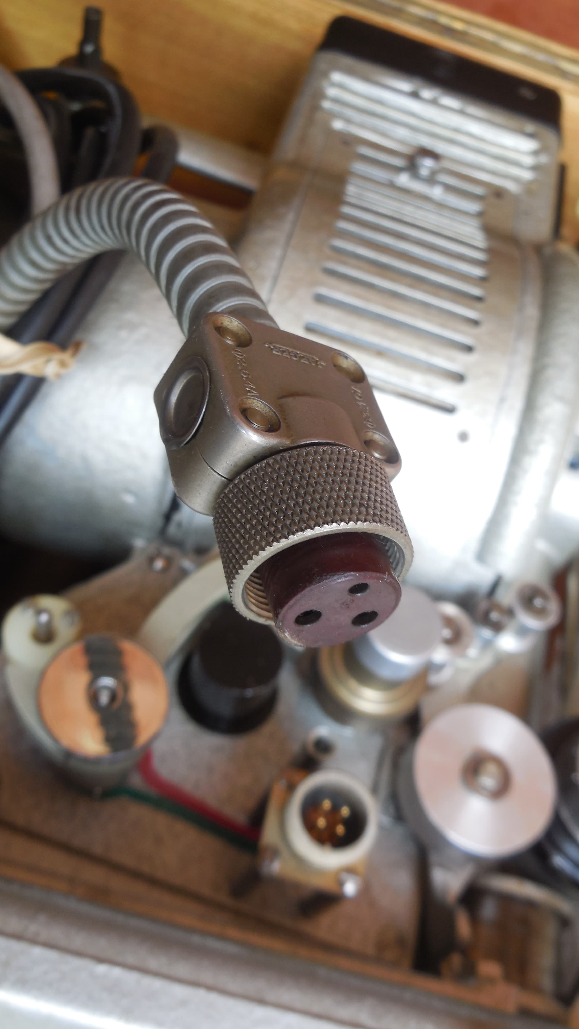

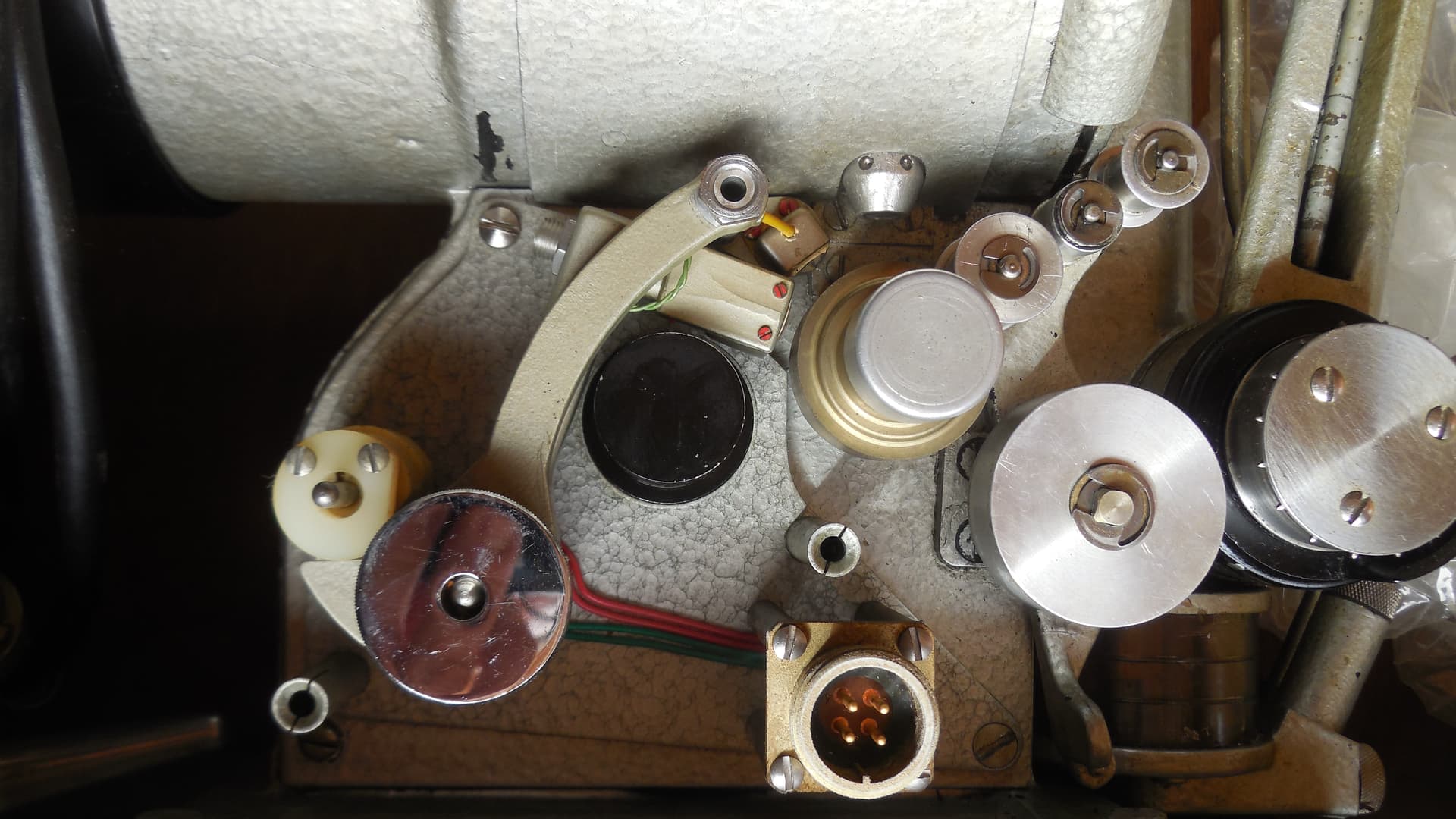

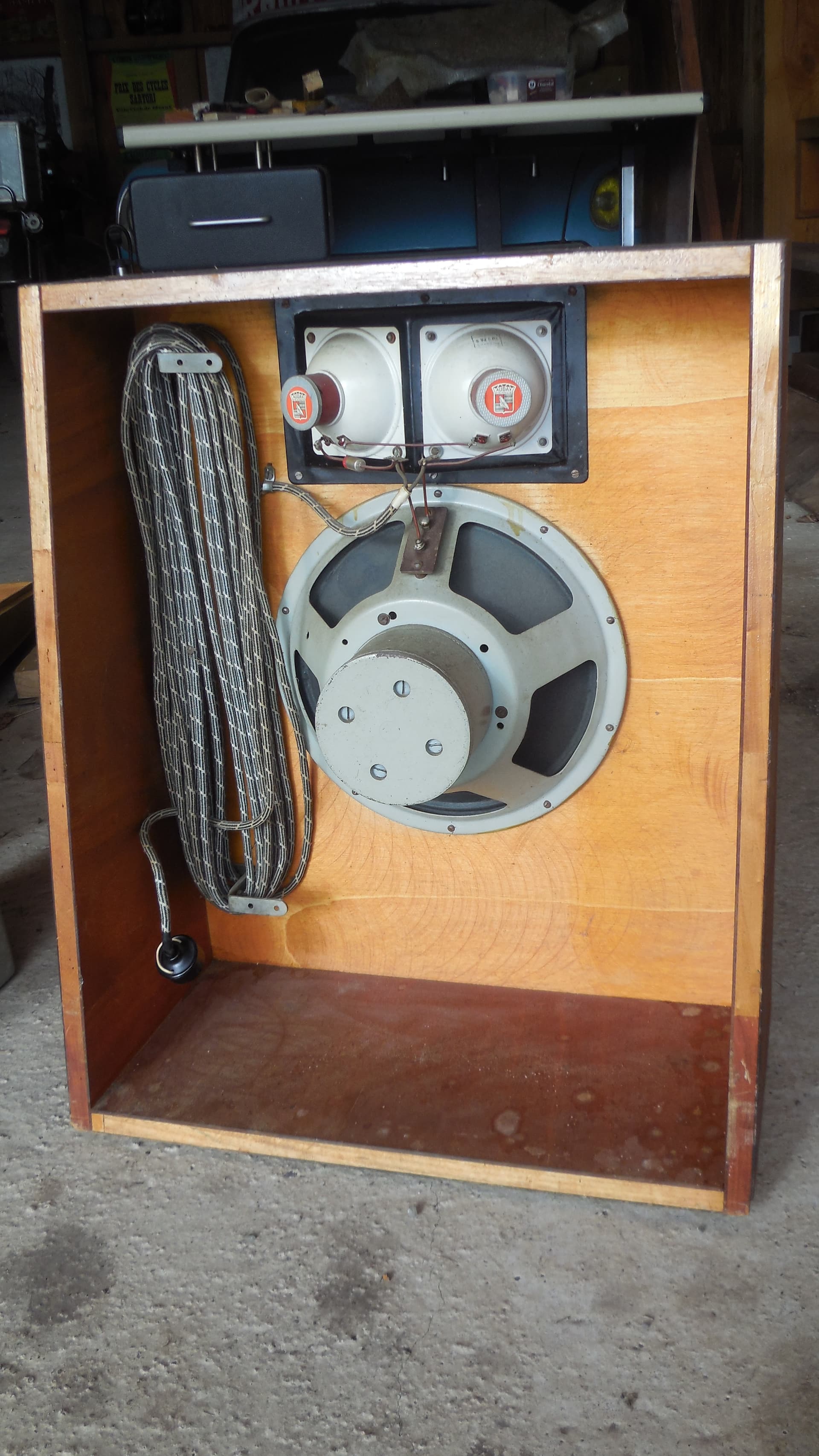

Pour ceux que ça intéresse, voici des photos du baffle, du projecteur et de ses têtes magnétiques et d’un petit câble blindé fourni avec dont la prise ne correspond à aucun des appareils (ancienne prise micro ?). L’autre côté est une 4 broches à visser comme sur le projo, l’ampli et la console.
