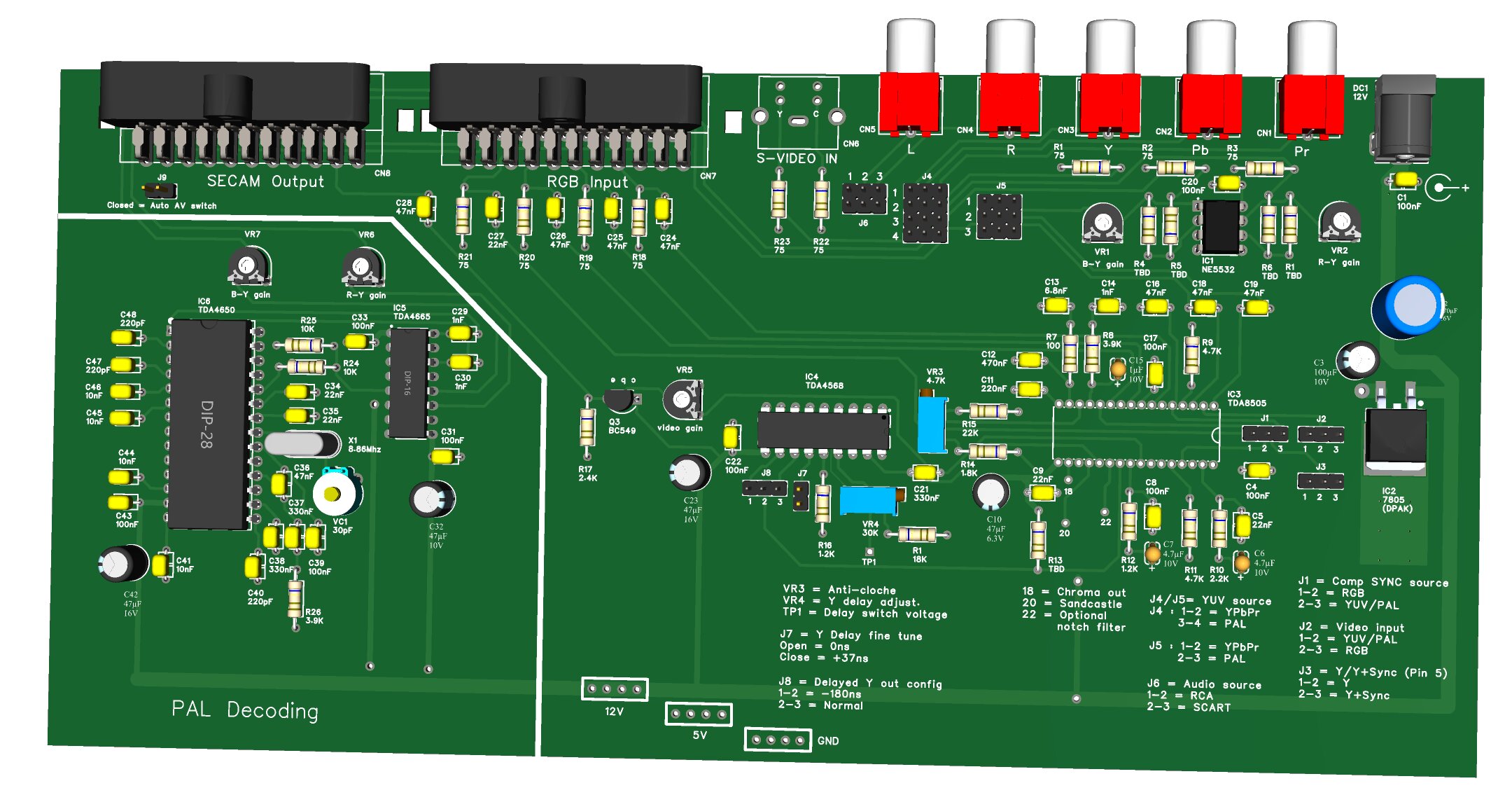

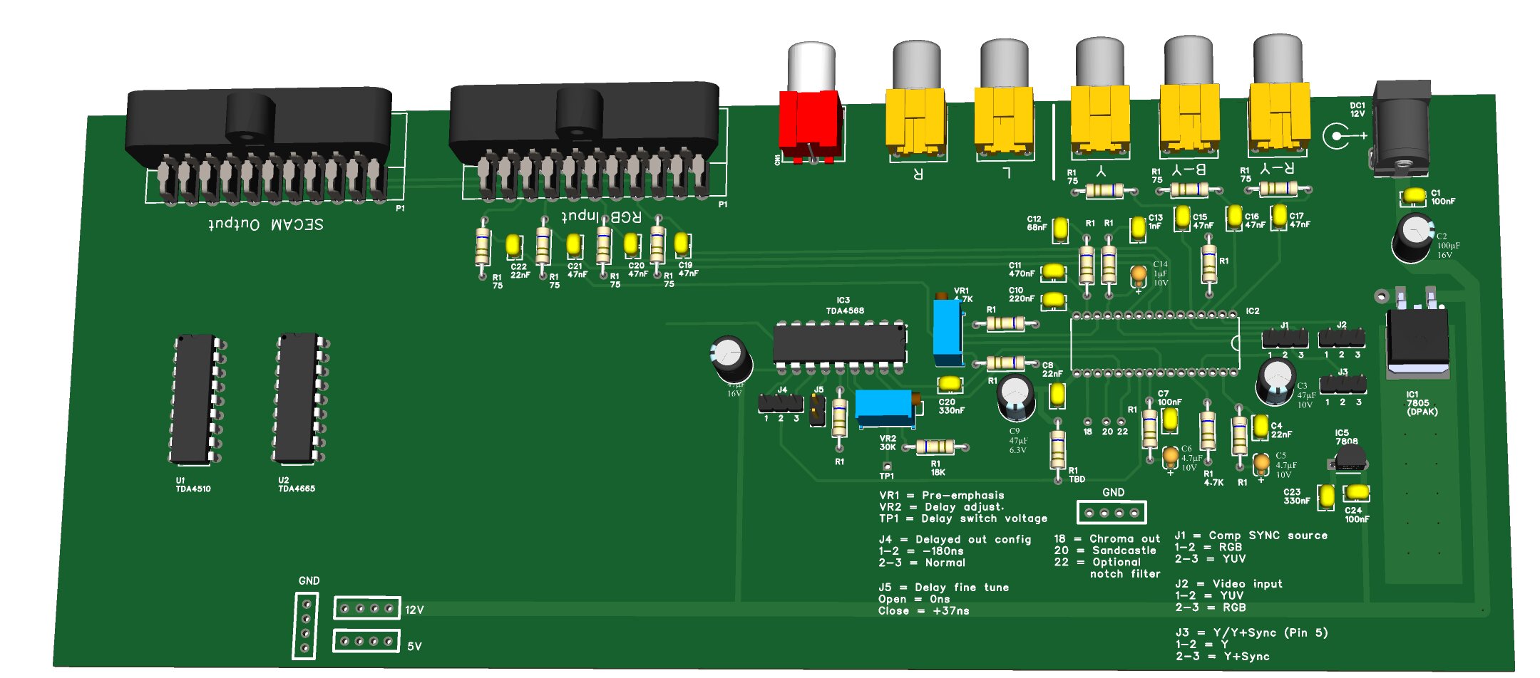

juste pour donner un aperçu, c’est évidemment encore loin d’être fini :smiley:
plein de vide il y’aura, peut être que je tenterai d’ajouter le transcodage du pal, mais j’ai déjà la migraine rien qu’a l’idée de penser au délais luma/chroma, sans parler des commutations…

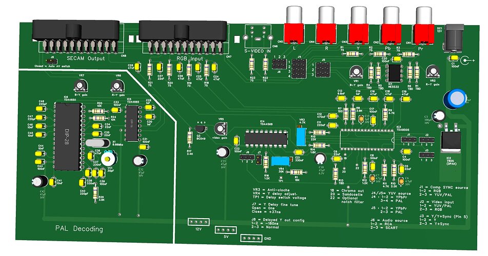

ça avance
je commence à reflechir pour l’implantation du transcodage, y’a tellement de place vide parceque je veux une peritel en sortie… ce serait dommage de pas remplir :smiley:
encore quelques détails et je pense que je pourrai tenter.
j’ai réussi à caser le transcodage du pal en s-video.
pour l’instant tout sera configurable avec des cavaliers, et ma foi si ça marche, p’tet que je tenterai de faire des commutations par electronique y reste encore de la place :smiley:

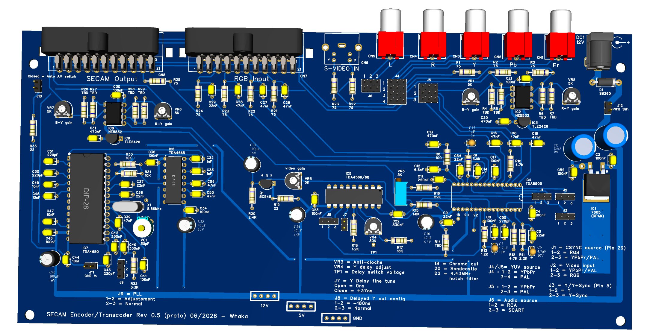

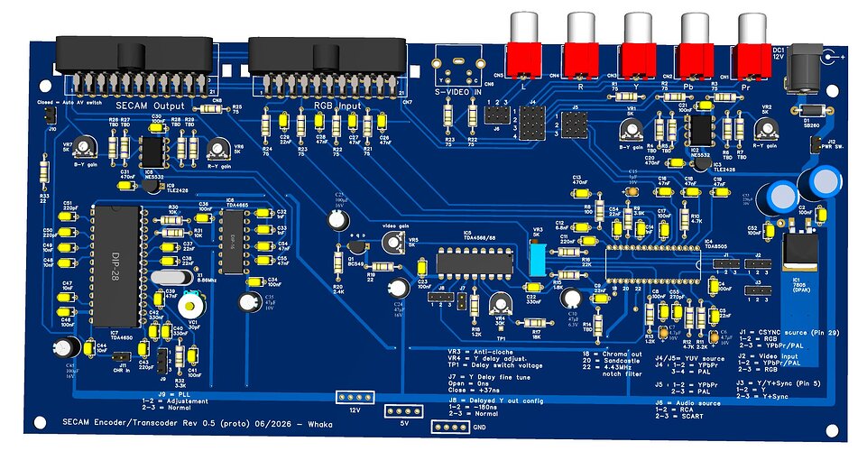

bon, et bien premiere tentative pour bientôt, le pcb est parti en production.
j’ai plus qu’a croiser un max de doigts pour que je me sois pas planté quelquepart :smiley:
C’est super propre, bravo.
Tout le texte sera présent sur le PCB? Si c’est le cas, c’est très bien vu.
merci, mais encore faut-il que ça fonctionne :smiley:
oui, toute le texte sera présent, c’est pour me faciliter la vie…
quand y’a plein de place perdue autant s’en servir, et quand ce sera fini, ce sera donc auto-documenté, pas besoin d’un truc d’implantation.
Remarque : le NE5532 a un GWB de 12MHz si j’en crois la DS.
tout à fait, comme c’est pour amplifier un peu les composantes rouge/bleu histoire d’avoir une marge d’ajustement, et qu’elles demandent environ 500 KHz chacune, ça devrait tres largement le faire.
edit : amplifier, et aussi inverser les polarités pour l’entrée YPbPr, parceque le TDA8505 ne prend que des composantes négatives.
