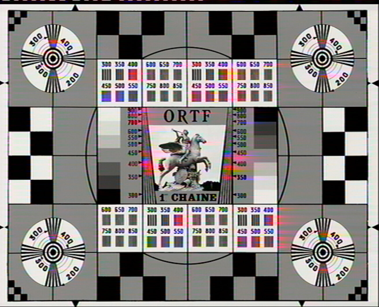

parceque sans la résistance ça peut donner ça…
ok le secam ça peut s’enflammer, mais là je crois que vu les conditions, c’est quand même tres exagéré.
@whaka
regarde bien sur la mire ORTF ou se situe le feu :wink:
oui, mais non :smiley:

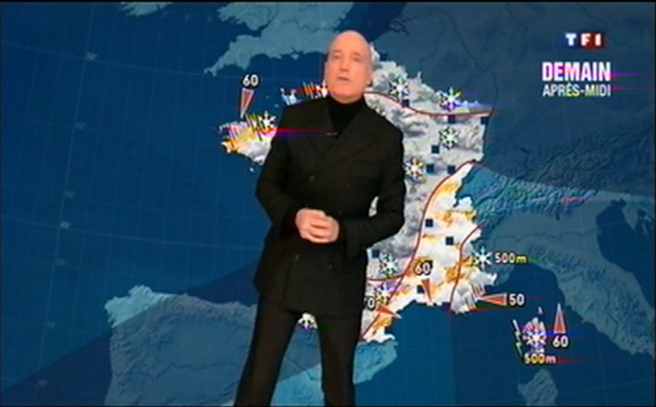

quand dans le réel ça commence à donner ça :
là on est vraiment plus dans l’acceptable ou la norme.
ça pouvait parfois arriver chez « l’usager » mais ça doit rester l’exception.
mais certainement pas en composite en sortie d’un codeur…
j’ose même pas imaginer si les matra et autres faisaient ça en sortie de régie… nan c’est juste pas possible.

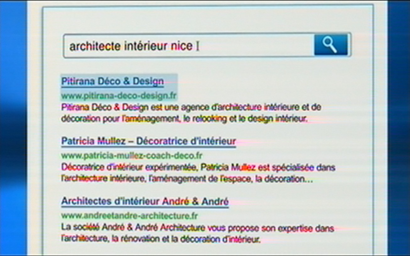

C’est pas plutôt le contraire ? Quand on avait un signal chroma atténué, cela provoquait aussi du feu car les discriminateurs FM du décodeur fonctionnaient mal.
je pense qu’on peut dire qu’il y’a feu et feu.
quand c’est le souffle de la FM c’est du bruit qui couvre l’image de façon aléatoire.
quand c’est des bavures sur les transitions, ça relève plutôt d’un exces, qui peut aussi être la luma.
mais là je suis quand même plutôt sûr de moi pour ce qui est de la luma.
