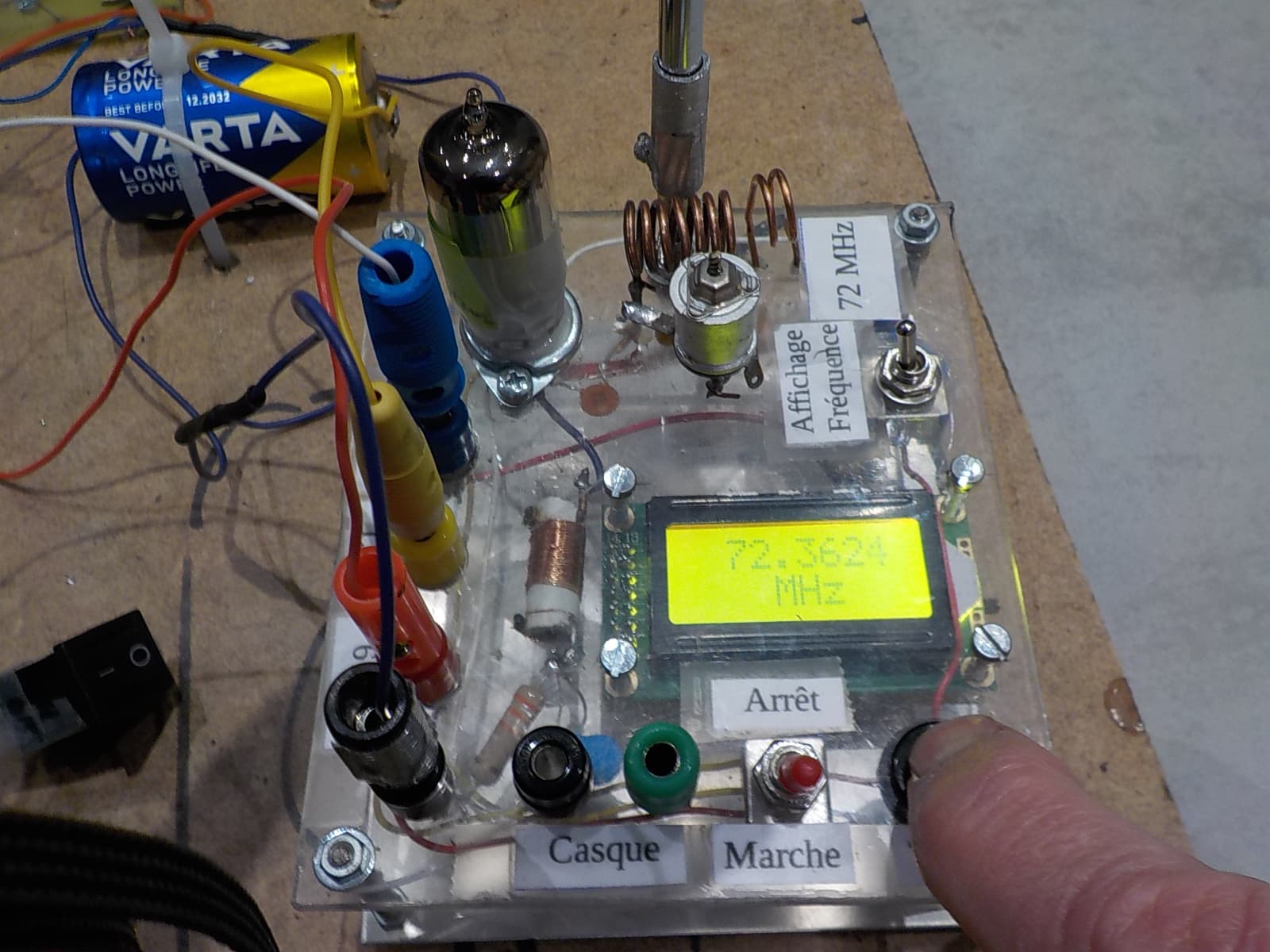

A l’époque, après ce premier oscillateur, j’avais fixé mon choix sur un émetteur à une lampe, simple et de faible puissance (300mW). C’est celui-là que j’ai réalisé récemment:
Concernant la haute tension de 67V, j’utilise deux piles de 4,5v en série alimentant un module élévateur continu-continu trouvé sur le site de Radioelec (publicité gratuite). En sortie, je complète par précaution par un circuit utilisant une diode Zener, une résistance et un transistor.
J’ai intégré dans le montage un petit fréquencemètre chinois que j’utilise pour contrôler la fréquence en onde pure.
Voilà ce que ça donne sur le banc d’essai:
Une question: est-ce que je pourrais intégrer un quartz 72MHz dans un schéma de ce type? Est-ce qu’il ne faudrait pas un étage de modulation séparé?

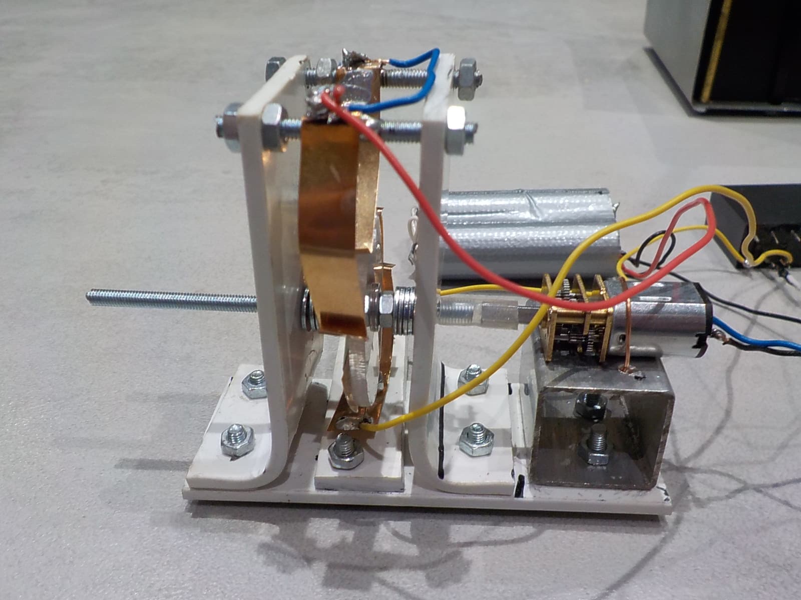

J’en suis maintenant à l’exploitation des signaux reçus pour les convertir en diverses commandes. Dans l’article sur les débuts de la radiocommande, on voit qu’ils utilisaient un échappement mécanique type « horloge » mu soit par un ressort soit même par un brin de caoutchouc torsadé.

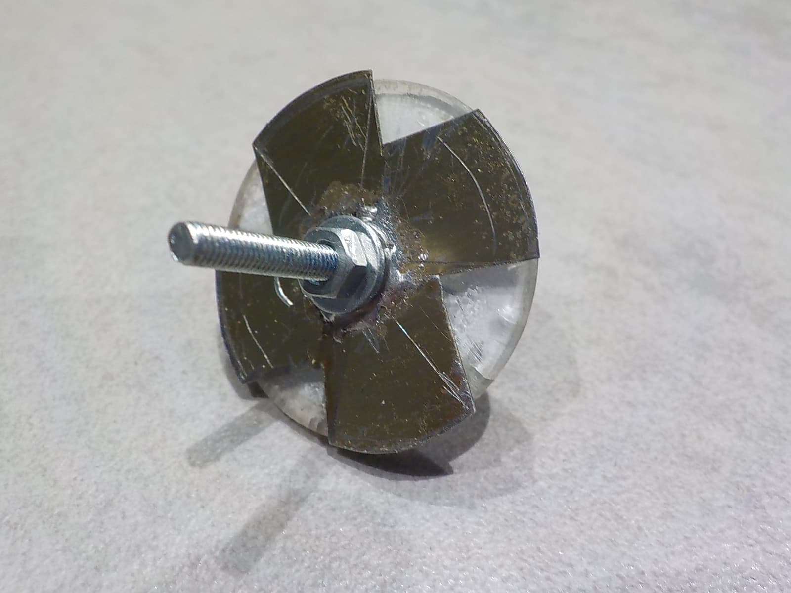

J’ai choisi un système électro-mécanique entraîné par un moteur démultiplié (30 tours-min). Ch. Pépin le nomme NPU: J’opte pour une roue à 4 branches.
Pour la réalisation, j’ai utilisé du chrysocale aussi bien pour les secteurs de la roue que pour les frotteurs.
On voit ici un premier essai qui s’est révélé manquant de précision:
Vue d’ensemble avec le relais (bobine 5V) avec sa diode et l’alimentation 3V du moteur:
Après réglage de la polarisation de la grille G2 de la 3A5 du récepteur, le système semble fonctionner correctement. A chaque signal complet de l’émetteur (appuyer et relâcher), l’axe du dispositif effectue un quart de tour:
https://youtu.be/jkM20nhrYSI
Prochaine étape: il faudra équiper l’axe avec des contacteurs, des cames et/ou d’une manivelle de manière à ce qu’à chaque déplacement de la roue corresponde une commande (droite, gauche, marche, arrêt…).
On voit bien que dans ce système séquentiel, pour atteindre une position, il faudra passer brièvement par une, deux ou trois autres positions.
