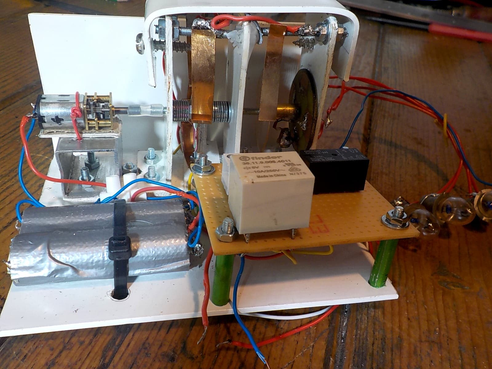

L’échappement électromécanique est maintenant complété par un sélecteur 4 voies. En bout d"axe tout à fait à droite, est fixé un disque comportant 4 plots cuivrés. Un curseur rotatif vient distribuer le courant (positif) successivement sur ces 4 plots. Juste avant, à sa gauche, une lame reliée au + alimente un premier disque en chrysocale qui lui-même apporte le courant au curseur.
L’obtention d’une certaine fiabilité, notamment des contacts, m’a pris pas mal de temps.

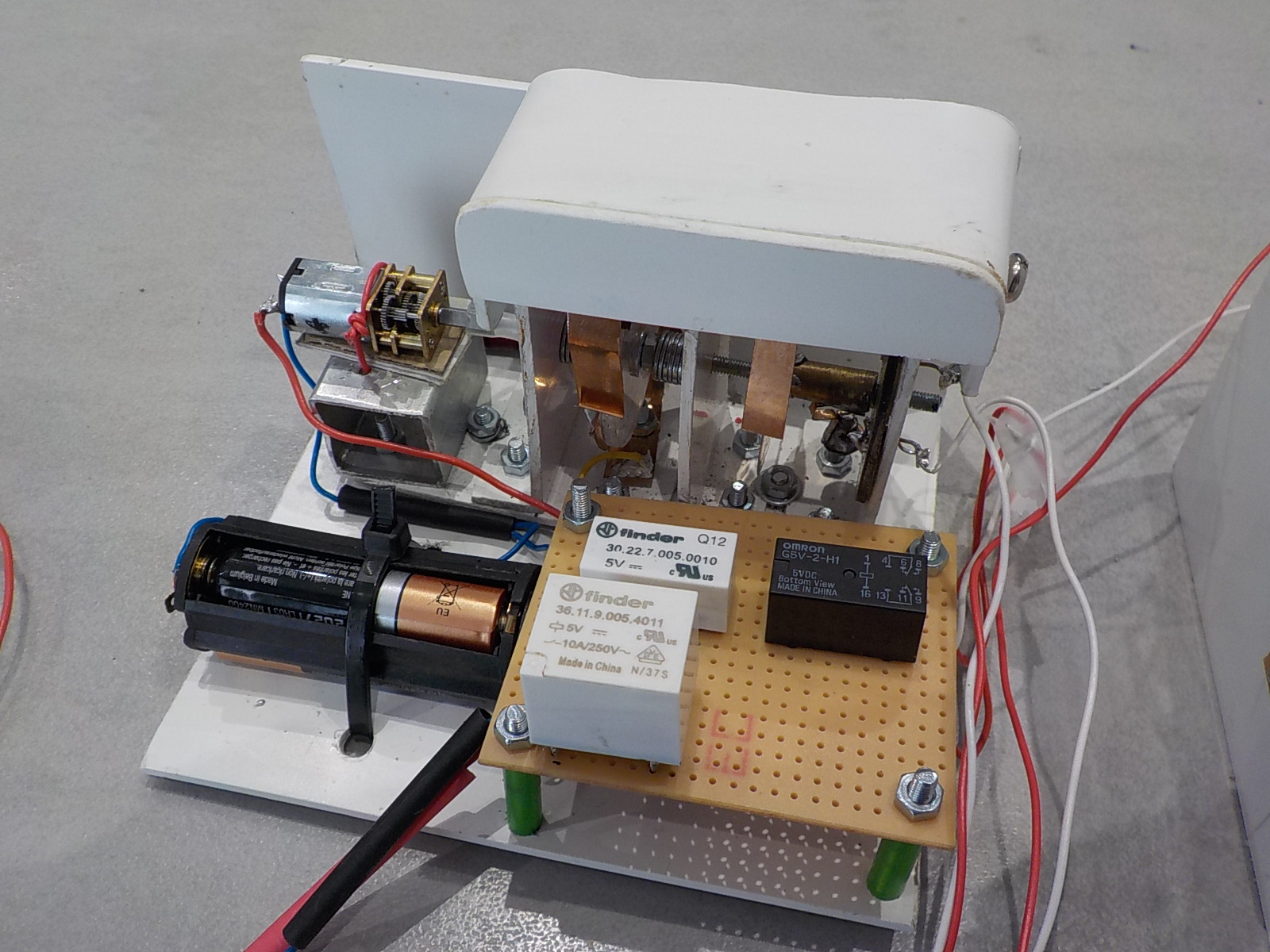

Sur la platine, on aperçoit 3 relais. Celui du premier plan est un relais 1RT qui commande la rotation de l’échappement à chaque signal reçu du récepteur.
Les deux autres à l’arrière sont destinés à assurer l’inversion du sens de rotation du moteur du gouvernail.
L’inversion du sens se réalise grâce à un relais appelé DPDT selon le principe suivant (source electroniqueamateur.blogspot.com):
inversion moteur
Sur mon montage, le relais DPDT (noir) est à droite et sa bobine est elle-même commandée par un relais 2RT (à gauche). Ce dernier n’est actionné que pour l’inversion du sens de rotation.
Sur l’ébauche du montage de gouvernail, deux capteurs de fin de course sont intercalés sur les sorties 1 et 2 du sélecteur rotatif. Pour le moment, les sorties 3 et 4 sont inutilisées.
Le schéma général ci-dessous se lit en partant du bas puis de gauche à droite et enfin de droite à gauche:

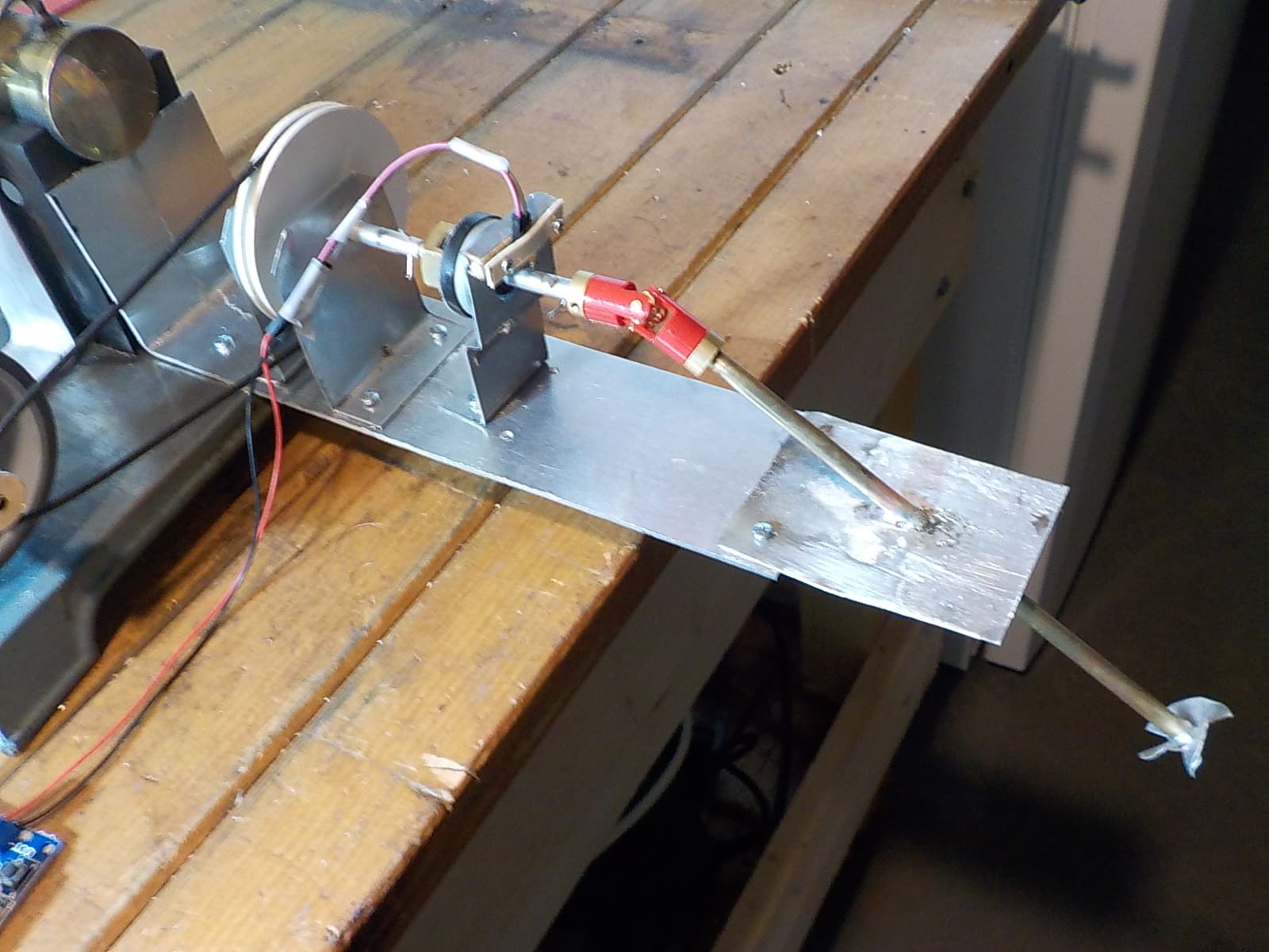

J’en arrive maintenant à l’expérimentation des moyens de propulsion et de transmission. Sur le premier point, on peut envisager l’hélice ou la roue à aubes.
Pour la transmission : directe ou démultipliée, rectiligne ou oblique avec un joint Cardan.
J’envisage d’utiliser un embrayage électromécanique qui me permettrait de lancer le moteur à vide avant le déplacement ou bien de stopper le bateau en laissant le moteur au ralenti.
Premiers essais en transmission directe en ligne brisée vers une hélice :
L’embrayage m’a posé un problème de connexion avec la couronne noire. J’ai trouvé une solution à partir d’un bouchon de plomberie en cuivre.
Comme on le voit sur la vidéo, le moteur se révèle incapable d’entraîner l’hélice, tout au moins sur cette maquette d’étude. Sans doute trop de frottements dus à des défauts d’alignement ajoutés à l’énergie perdue dans le joint Cardan. Le moteur tourne en position débrayée, mais cale dès que j’embraye.
https://youtu.be/CkC6BJbi6u8?si=m_7yCWhALXIqxG6H
Second montage : transmission démultipliée.
Cette fois, le moteur se révèle capable d’entraîner l’hélice. Par contre, une telle vitesse réduite ne permettrait pas la mise en mouvement d’un bateau.
https://youtu.be/AiPBZfBRmfw?si=6ZStEqIgZ8MZcUvh
Avec un moteur aussi peu puissant, on pourrait peut-être envisager une transmission démultipliée rectiligne actionnant des roues à aubes.

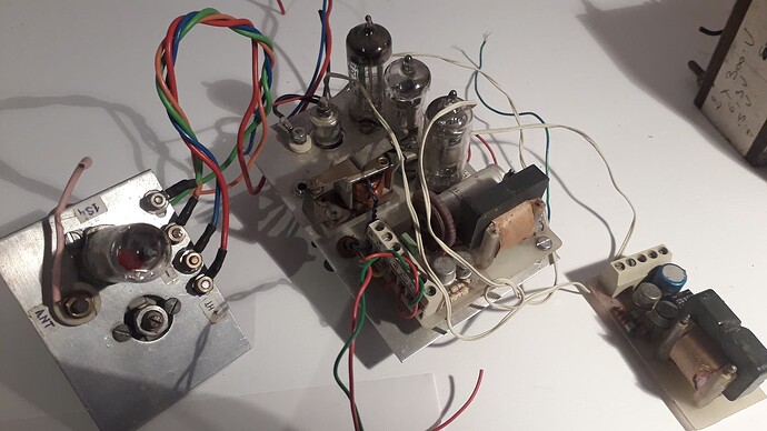

Bonsoir @ro-g-g
Je suis avec interet votre projet, j’ai moi aussi construit un emetteur/recepteur de Charles Pepin…fait fonctionner, mais pas allé plus loin, il y a longtemps.

C’est très intéressant. Vous souvenez-vous du modèle de l’émetteur ?
Pour ce qui est de votre moteur, apparemment, c’est de la belle mécanique. Pouvez-vous me donner quelques précisions : cylindrée, simple ou double effet, mode de distribution ? Vous devez posséder un outillage adéquat, je suppose.
Cordialement,
Roger
Belle mécanique, bravo :slight_smile:
Bonsoir…
L’émetteur est le XN4 ,un tube monté en auto-oscillateur,formellement interdit aujourd’hui. Le recepteur le RA55,je crois,pas de " relais sensible",mais un relais ordinaire avec un transistor en amont,et un petit convertisseur qui me fourni 45V pour la HT …

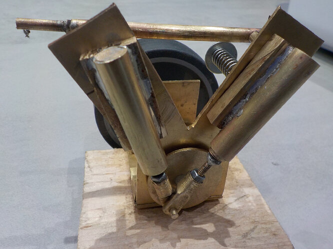

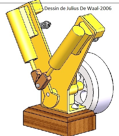

Je regarde maintenant ce que je pourrais faire. Je pense à un moteur à deux cylindres en V:
J’ai commencé par réaliser une maquette sommaire pour visualiser le décalage entre les phases d’admission/échappement sur les deux cylindres :
maquette V-twin
Résultat : peu de décalage. L’auteur présente aussi une version en deux cylindres à plat opposés. Dans ce cas, bien entendu, le décalage serait total. Par contre, la version en V apparaît moins encombrante.

Moteur terminé et assemblé. En l’absence d’outillage perfectionné (tour à métaux…) et ne disposant que des outils à main classiques plus une perceuse sur colonne premier prix, il a fallu beaucoup de réflexion pour trouver des solutions d’usinage à peu près satisfaisantes.
Axe monté sur roulements à billes. Pas de point dur en rotation à la main.
Prochaine étape : essai à l’air comprimé pour validation éventuelle et rodage.

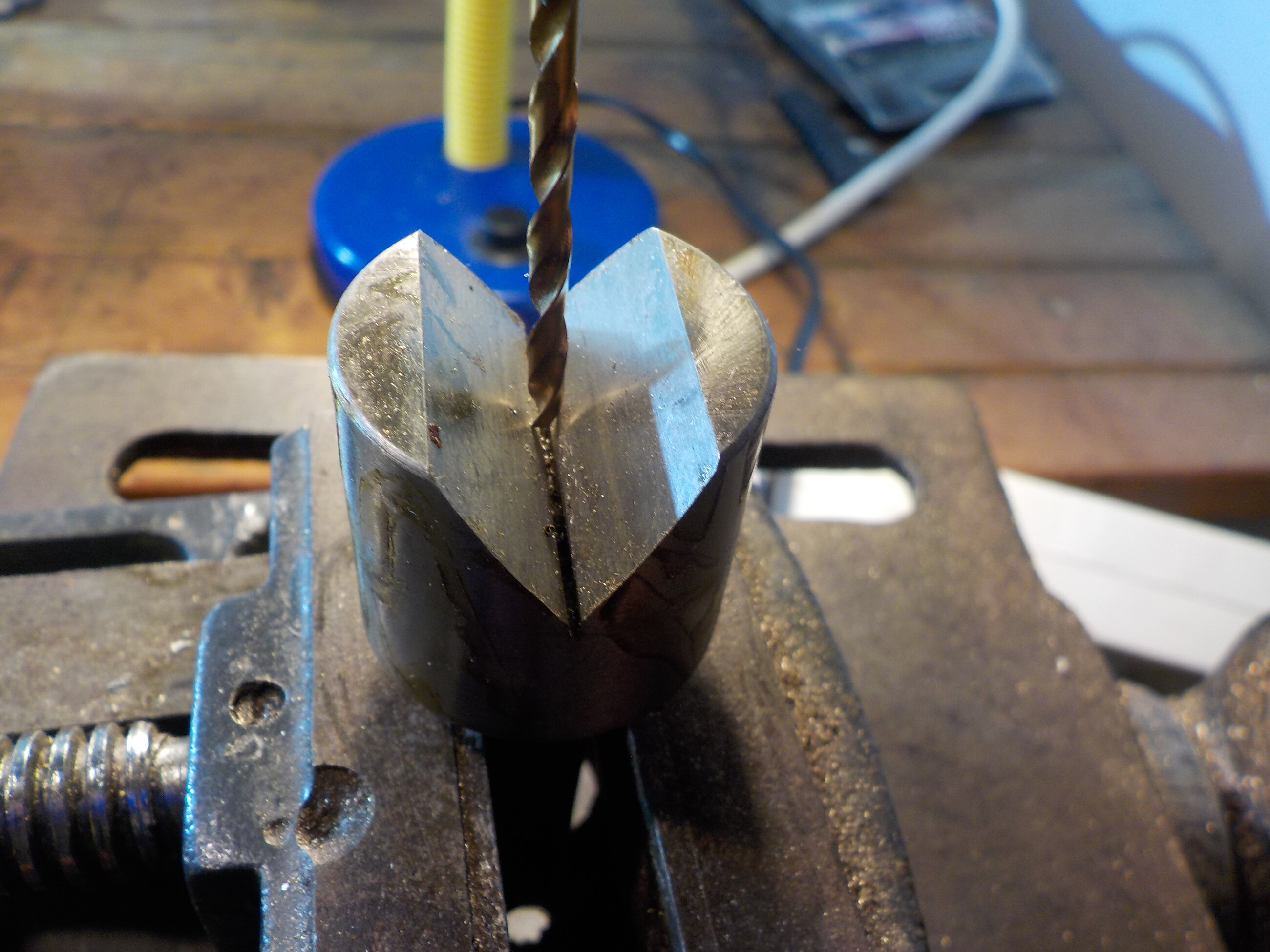

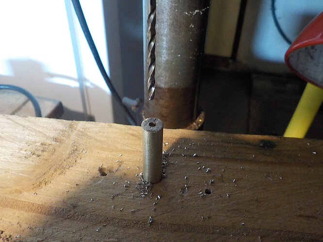

En attendant, je propose de partager un tour de main et deux outils utiles pour le perçage des tubes ou des ronds pleins.
D’abord, comment effectuer un perçage axial sur un rond plein sans avoir pu au préalable déterminer précisément le centre du disque de base ?

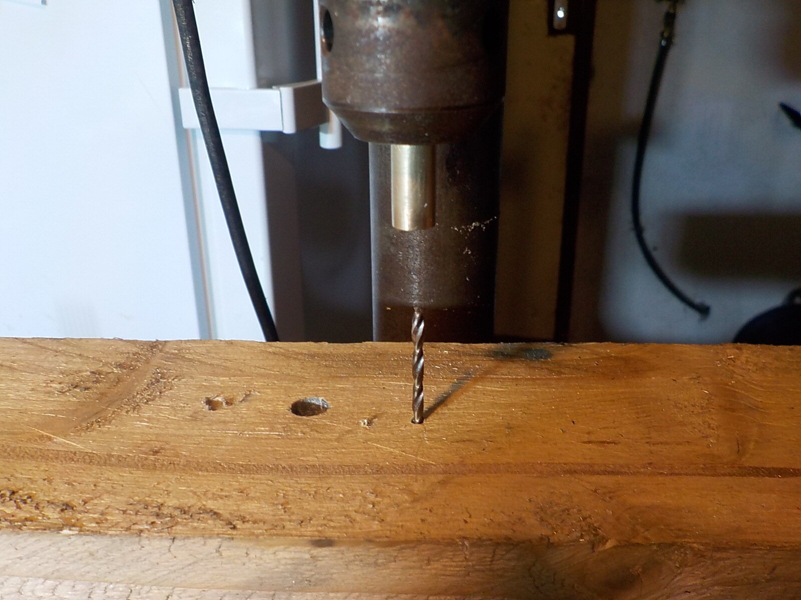

Un truc trouvé sur Internet :
Au lieu de placer le foret dans le mandrin de la perceuse, on y place le rond à percer. Quant au foret, on le dispose verticalement sur une pièce de bois ou autre qui n’est pas fixée à la platine.
On met la perceuse en marche, on descend le mandrin jusqu’au contact du rond avec le foret. On constate que le foret va s’auto-center sur le rond dans la mesure où il est libre de se déplacer latéralement.
Après ce premier perçage avec un petit diamètre, on inverse pour continuer l’opération normalement.

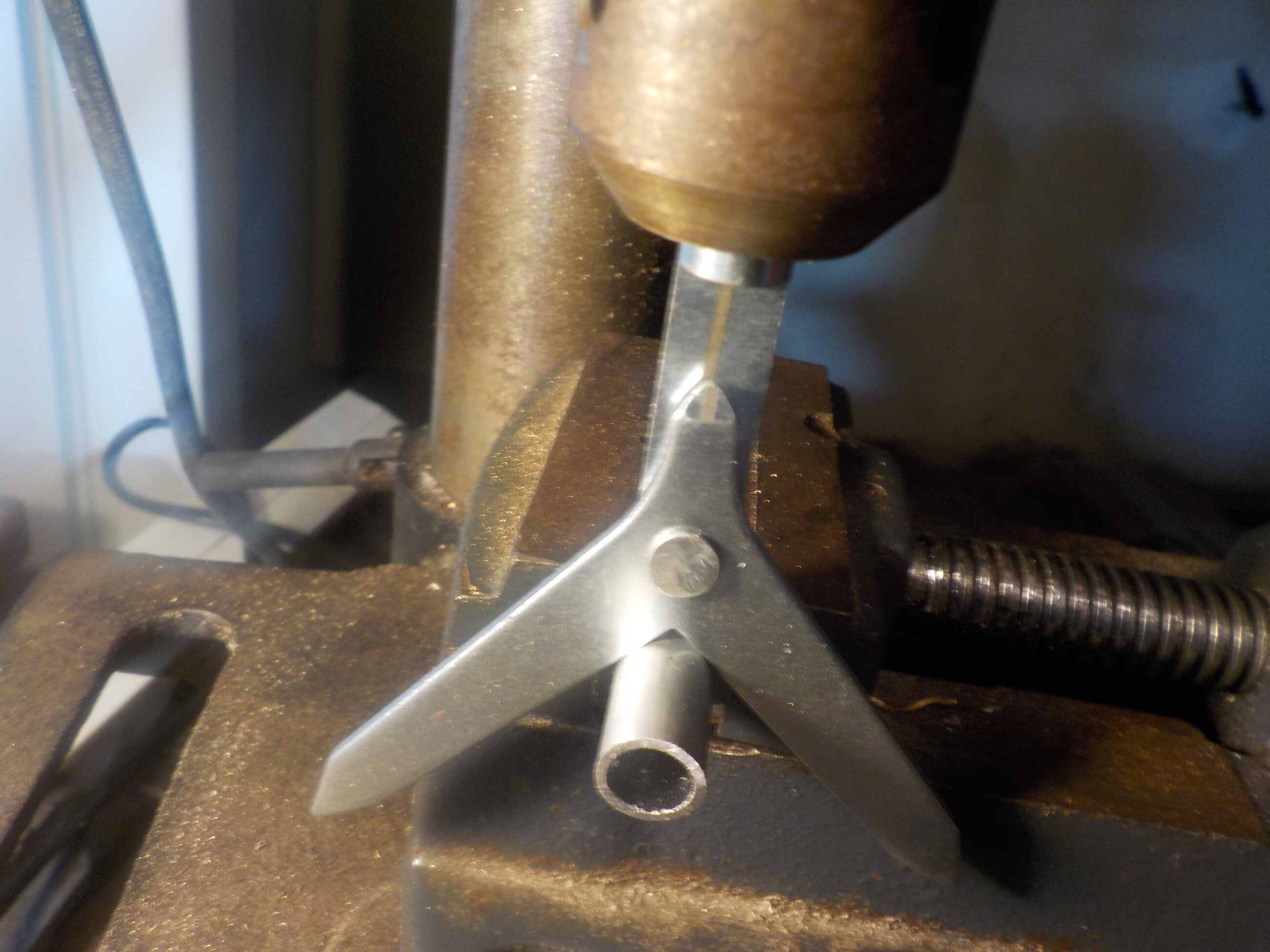

Autre situation : cette fois, on tente un perçage radial selon le diamètre du tube ou du rond.
On dispose pour ça de deux modèles de Vé de perçage. Premier modèle : on place le Vé sur l’étau et on descend le foret pour viser la rainure qui se trouve au fond du Vé. Ensuite, il reste à placer le tube dans l’outil et à percer.
Second outil : on le place dans le mandrin. On le descend au contact du tube et on ajuste pour que les repères situés en haut de l’outil coïncident. Quand c’est le cas, on remplace l’outil par un foret.

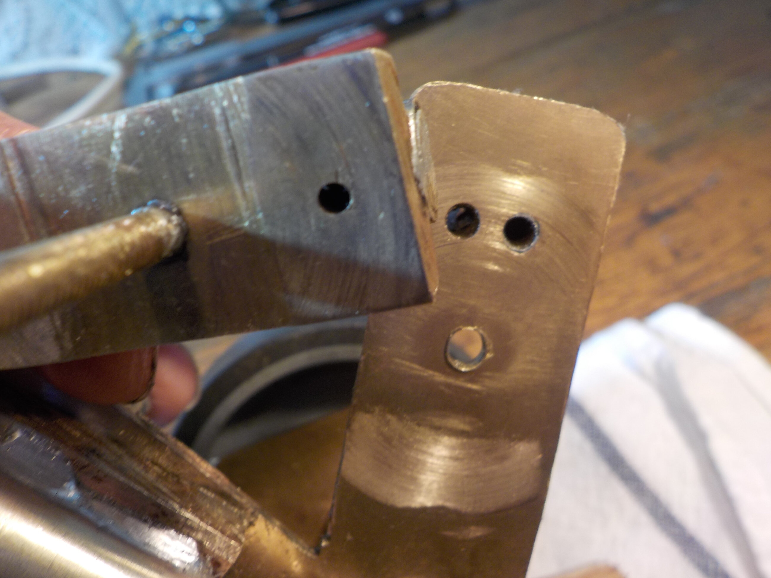

Sinon, pour revenir plus précisément à la vapeur, la principale faiblesse de cette technologie des cylindres oscillants réside dans les fuites qui se produisent au contact du sabot du cylindre avec la platine (appelée aussi la glace).
Avec le rodage, on arrive à un meilleur contact. On peut jouer aussi sur la tension du ressort. Au final, il semble malgré tout qu’on aura toujours des pertes de pression.
Ici, sur les deux pièces démontées, on voit leurs surfaces de contact :
