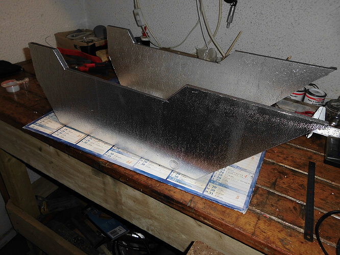

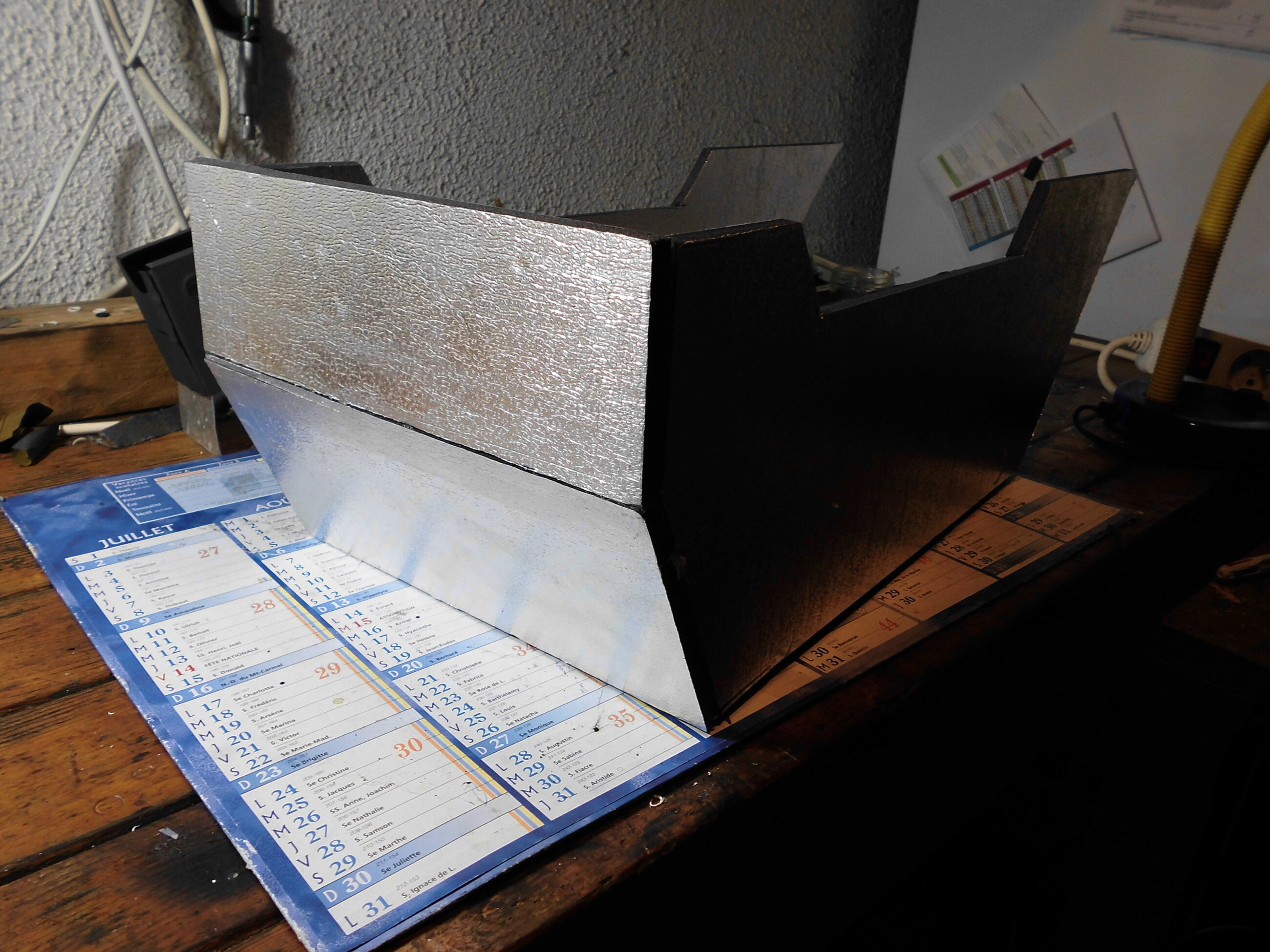

Après la caisse à savon des premiers essais, je décide de construire une coque simple à partir de panneaux de PU extrudé de 10 mm. Le vrai bateau, ce sera peut-être pour plus tard, si tout va bien.
