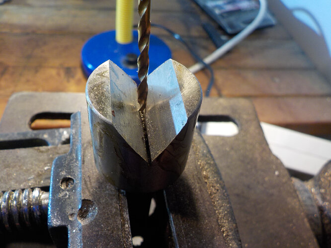

Pour l’astuce du perçage axial (pour faire des entretoises )J’ai découvert ça il y a plus de 10 ans.
Chaque fois que j’en parle sur le net je passe pour un guignol. :frowning_face:
En fait c’est si puissant que cela marche « a main levée » avec une perceuse sans fil pour la
pièce et une pince étau pour le foret.
@Ford_Prefect
Bonjour, je pense que cette fois, on va te prendre au sérieux. :grinning:
pour ceux qui pratiquent le tour , cest comme cela que que l’on fait les percages
la piece dans le mandrin et le foret fixe
Pour le phénomène d’autocentrage le plus bel exemple est le tour de potier ou rien n’est bridé.
C’est cette méthode, qui est la plus sûre, car il n’y a pas de manipulations, entre le centrage, le positionnement et le perçage. mais avant le perçage dans le Vé, il convient tout de même de tracer la génératrice, l’axe du perçage, et surtout de pointer .

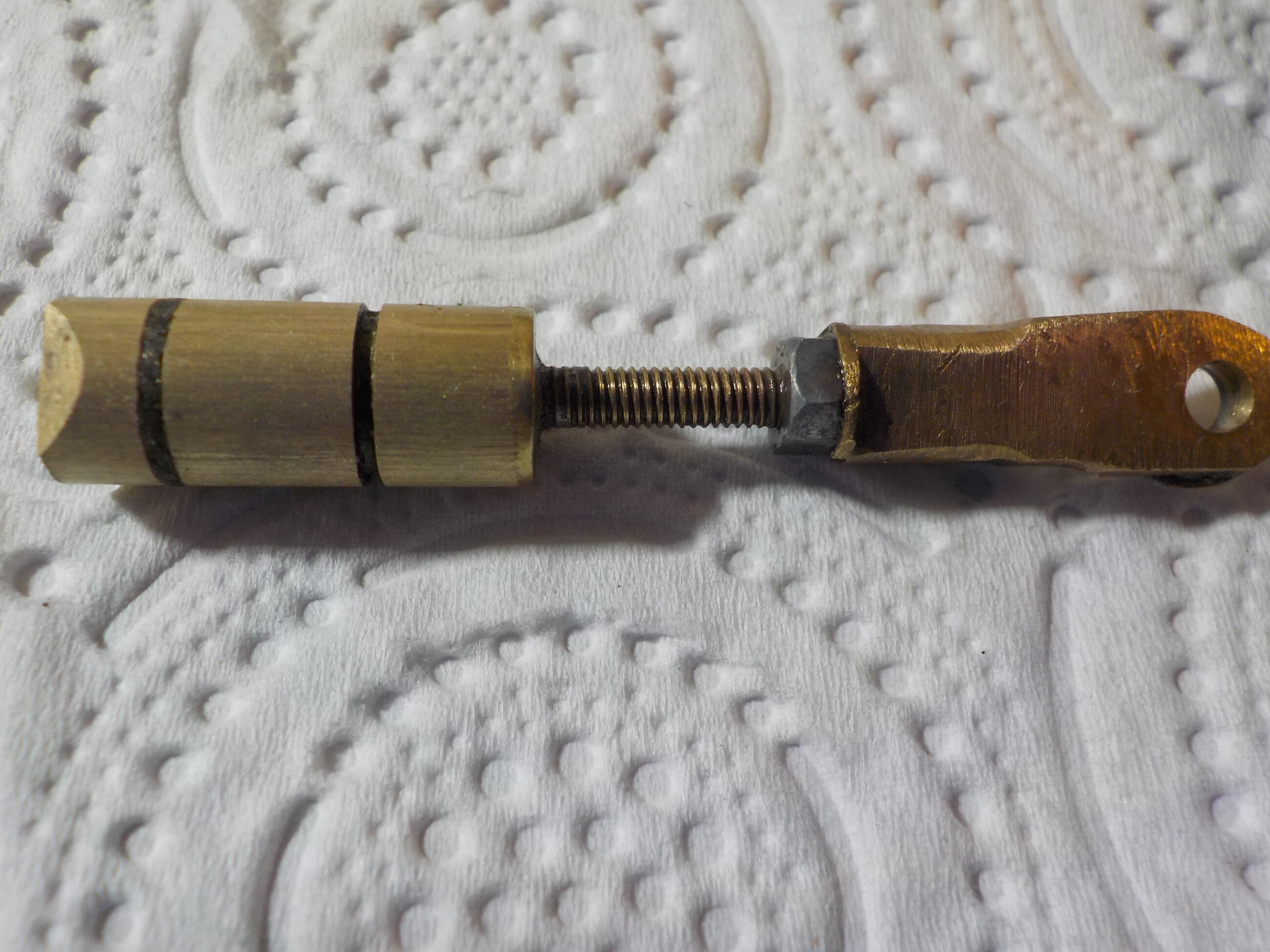

ensuite regarder l’etancheite des piston dans les cylindres
peut etre faire des pistons a 3 gorges pour limiter la fuite
Oui, j’en suis bien conscient. Pour les pistons, j’ai déjà deux gorges, dont une garnie de tresse graphitée (que m’a gentiment envoyée Jacques Clabaux depuis sa lointaine Polynésie).
Je peux éventuellement en équiper la seconde gorge.

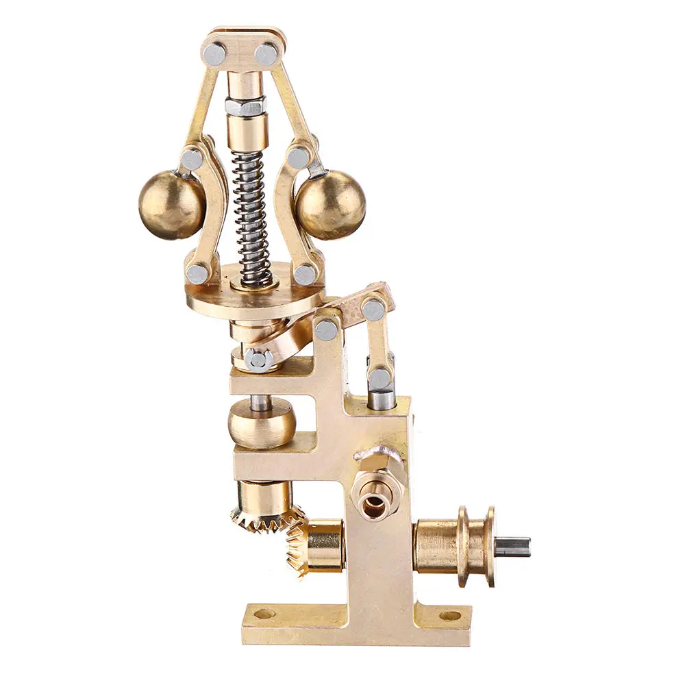

Pour réguler la vitesse d’une machine, on utilise traditionnellement un régulateur à boules dit « de Watt ».
Exemple : le Microcosme OKMO P30 disponible sur des sites asiatiques :

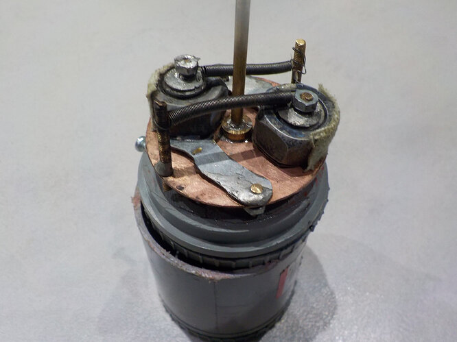

Pour ma part, j’ai essayé de construire de façon empirique (pas de calculs) un régulateur centrifuge sur le modèle d’un embrayage automatique, mais avec une cloche fixe. Les deux masselottes sont constituées par de gros écrous recevant une section de boulon vissée :
Un essai semble concluant dans la mesure où la vitesse serait beaucoup plus élevée sans cet accessoire:
Donc, ce n’est pas un régulateur mais un embrayage qui n’embraye pas ! ! !
. . . . . . . . . . . . . . . .(Pédale de gauche quoi!)
Bon, on est d’accord, il glisse comme moi là ! ! !
Oui, il n’embraye pas puisque la partie extérieure en PVC (cloche) est empêchée de tourner. Pour moi, il a un rôle de régulateur du fait qu’il freine la rotation à partir d’une certaine vitesse. C’est le même principe que le régulateur d’un gramophone avec un feutre qui freine sur un disque.
Le régulateur à boules agit, lui, non pas en freinant, mais en jouant sur le débit de vapeur.
Dans les deux cas, si le régulateur diminue la vitesse, la pression de vapeur va augmenter dans la chaudière.
Dans les chaudières chauffées au gaz, on régule en jouant sur le débit de gaz avec un système à membrane.
