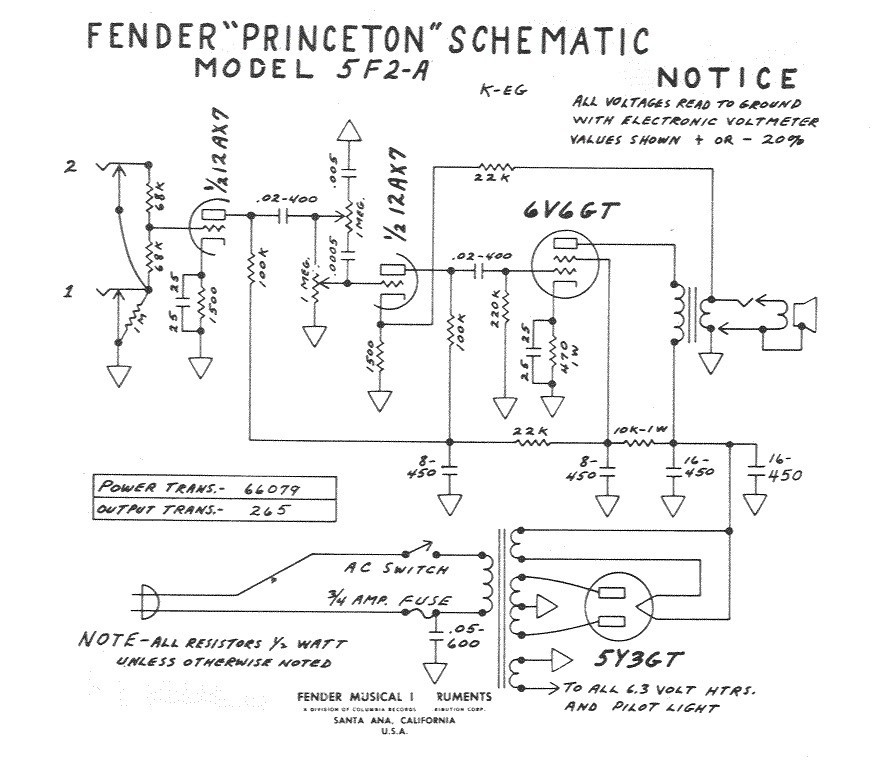

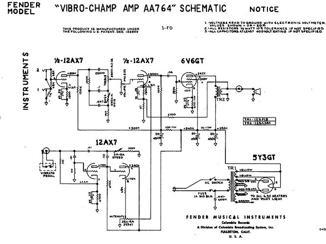

Comme vous l’aurez surement compris, ce projet consistera à utiliser un maximum de pièces de mon électrophone donneur La Voix De Son Maitre 623 afin de réaliser un ampli à lampes de type Fender Princeton 5F2-A ou Vibro-Champ AA764 (ou autre si mes composants et sources me le permettent, tant que ça reste un ampli ayant un beau son clair et « crunchant » tardivement).
L’idée est de me servir de ce projet pour comprendre le fonctionnement des divers éléments constituant un ampli à lampes et être capable de tout concevoir seul (avec votre aide précieuse) de A à Z…

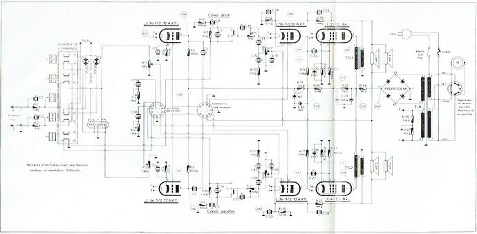

Voici le schéma du donneur :
5180cd68aa57c96d776ca80540908705721906d0_2_690x339
Et les schémas des ampli Fender pour le moment choisis comme base de réalisation:
Comme me l’a suggéré Pierre-Alexandre, l’idée serait peut être plutôt de partir sur la base du vibro-champ pour avoir un réglage bass / treble mais en supprimant le vibrato…
Je pensais compartimenter le projet en sous-ensembles fonctionnels pour ne pas me mélanger les pinceaux (alim, redressement, préamp, amp par exemple). Est-ce la bonne méthode?
Que pensez-vous que je devrait faire en premier? Je pensais étudier l’alim de mon donneur et voir si ces caractéristiques seraient appropriées à la réalisation de l’ampli Fender par exemple…

compartimenter n’est pas un bonne idée tu vas vers de problèmes de masse compliqués a résoudre ronflette et accrochages a la clé
remet d’abord l’ampli que tu as en fonctionnement tel qu’il est
ce sera un premier grand pas
il est au moins aussi performant si non plus que le montage fender meme s’il n’en a pas le nom…
apres si tu veux un vibrato il est simple d’en greffer un dessus en utilisant la partie vibrato de ton 2eme schéma fender
Je me suis peut être mal exprimé, le terme compartimenter, « dans ma tête », se référait au fait d’étudier le projet en sous-ensembles fonctionnels (tous liés entre eux évidemment) afin de mieux comprendre le rôle et fonctionnement de chaque éléments. Je veux être capable de comprendre, calculer, dimensionner pour réaliser quelque chose de cohérent (et puis il est vrai que j’aime bien tout comprendre quand je me penche sur un sujet… Un poil obsédé le mec :sweat_smile:).

Ah oh ça n’ira pas pour un ampli PP. D’ailleurs quand on regarde le schéma le transfo d’alim débite 70mA pour la HT. Il faut rester sur un ampli single end (une seul lampe de puissance).

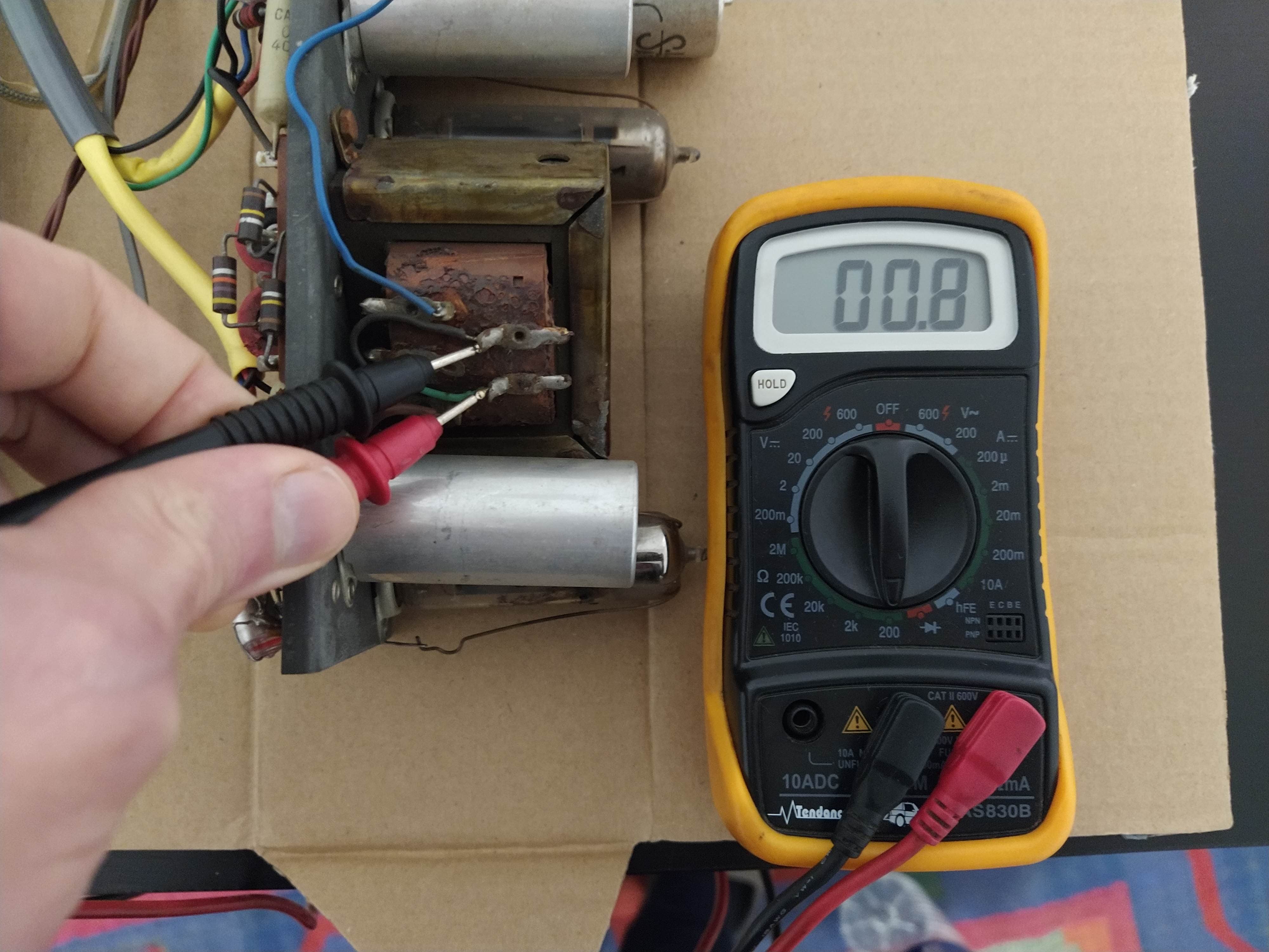

Par contre, il va falloir que je les teste pour vérifier qu’ils ne soient pas HS… J’ai cru comprendre que si l’électrophone était mis sous tension sans charge (sans les HP banchés) ça pouvait griller les tranfos de sortie? C’est exact?
Comme c’est une valise, les HP sont à connecter à chaque utilisation et étant donné que j’ai récupéré ça auprès de personnes qui semblaient ne rien y connaitre, ça sent le branchement à l’arrache sans les haut parleurs… :grimacing:
Il va falloir que je trouve les connexions des enroulements primaire et secondaire pour conrôler leur résistance… Une idée des valeurs à trouver svp? :face_with_monocle:

il te faut trouver le HP que tu veux mettre en 4 ohms
les transfos de sortie peuvent souffrir en fonctionnant dans charge , mais rarement sur de petites puissances comme cet électrophone
mais il vaut mieux eviter
primaire ( connecté a la plaque EL84 et la H) entre 150 et 300 ohms
secondaire connecte aux HP 1 a 3 ohms

Les transfo de sortie iront très bien pour une EL84 (5W).
En effet tu vérifies à l’ohmmètre si le primaire et le secondaire ne sont pas coupés.
Le pré-amp n’est pas vraiment fait pour une guitare mais pour un tourne disque.
Par exemple tu pourrais garder l’ampli de puissance et recâbler le pré-amp.
« En effet tu vérifies à l’ohmmètre si le primaire et le secondaire ne sont pas coupés » => On est bien d’accord que je dois dessouder les fils raccordés au primaire et secondaire des transfos de sortie pour prendre la mesure de résistance des bobines des transfos seul?
Garder l’ampli de puissance et changer le preéamp pourquoi pas, mais je ne pense pas être capable de reconcevoir le schéma pour le moment…
pas besoin de dessouder le primaire une plaque c’est une resistance infinie lampe non chauffée
et un secondaire coupé vu la grosseur du fil n’en ai jamais vu, par contre des HP coupés oui
En effet pour le primaire pas besoin de dessouder, et pour le secondaire il ne faut pas qu’il y ait de HP de brancher dessus.
Pour le secondaire j’en ai jamais vu aussi de coupé, mais bon faut quant même le contrôler par principe.

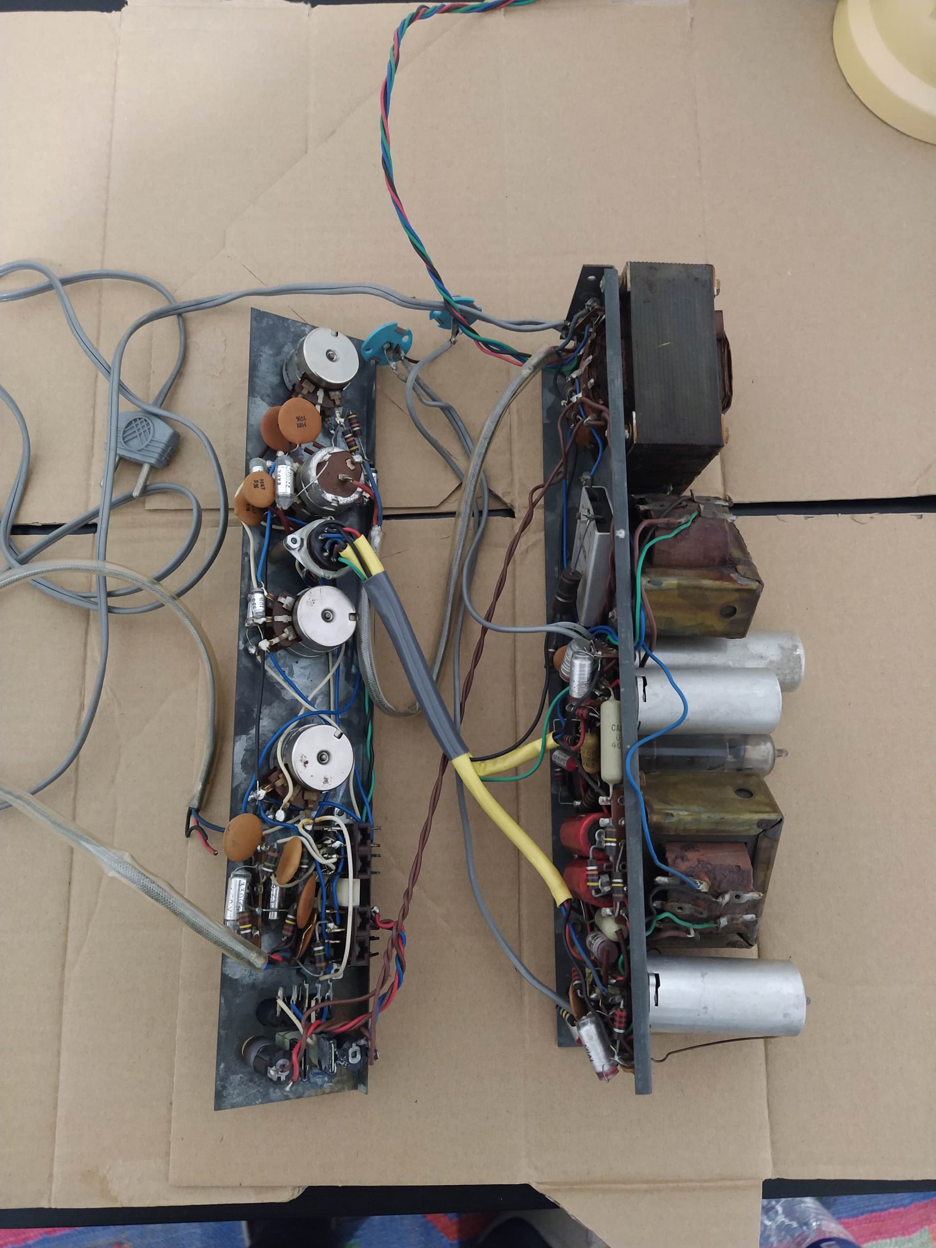

Comme on aime bien les photos, les voici, les voilà :grin:
L’électronique sortie de sa boîte:

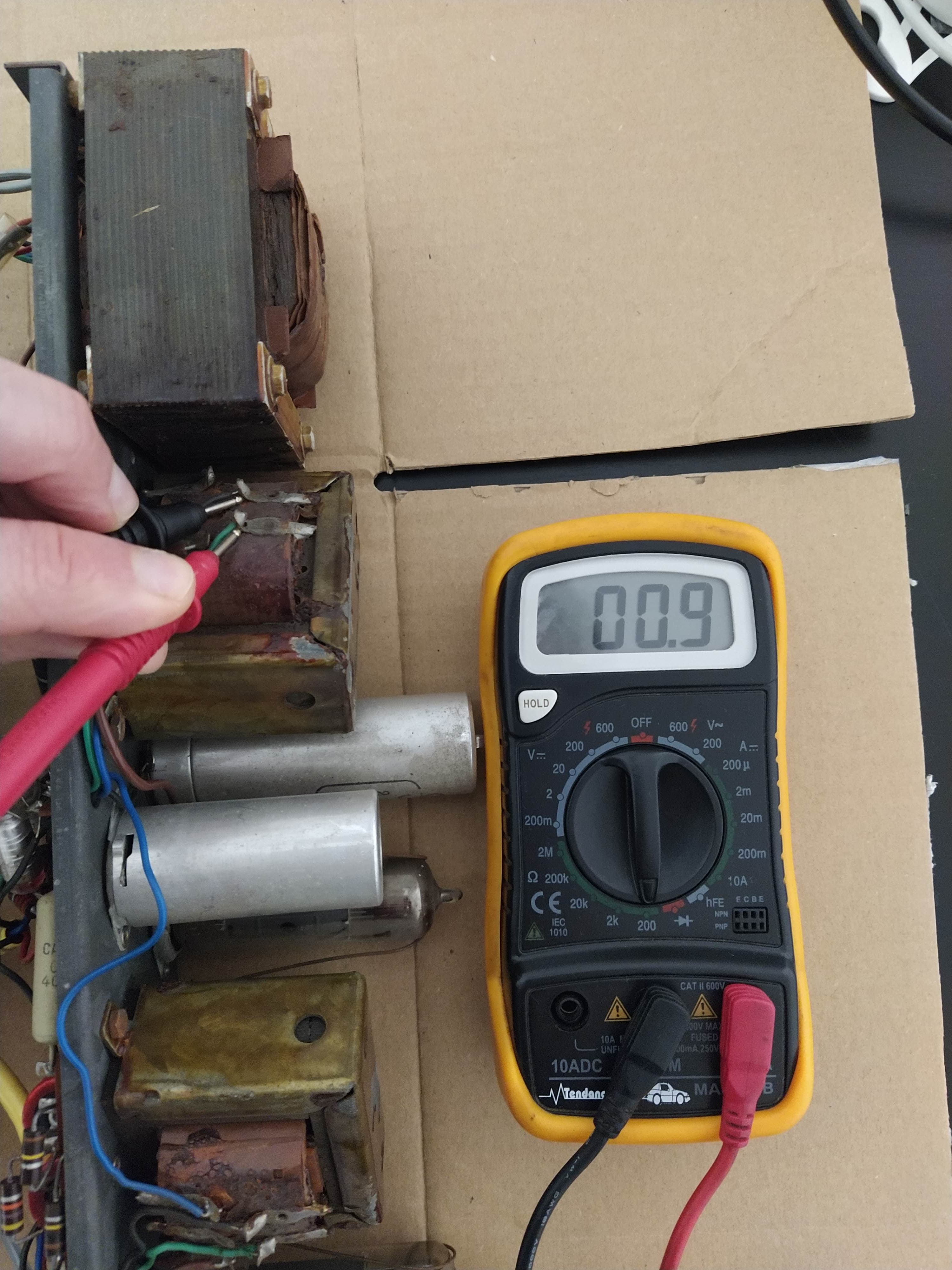

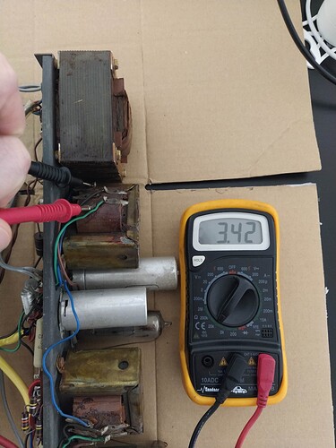

Les mesures des transformateurs de sortie :grimacing::

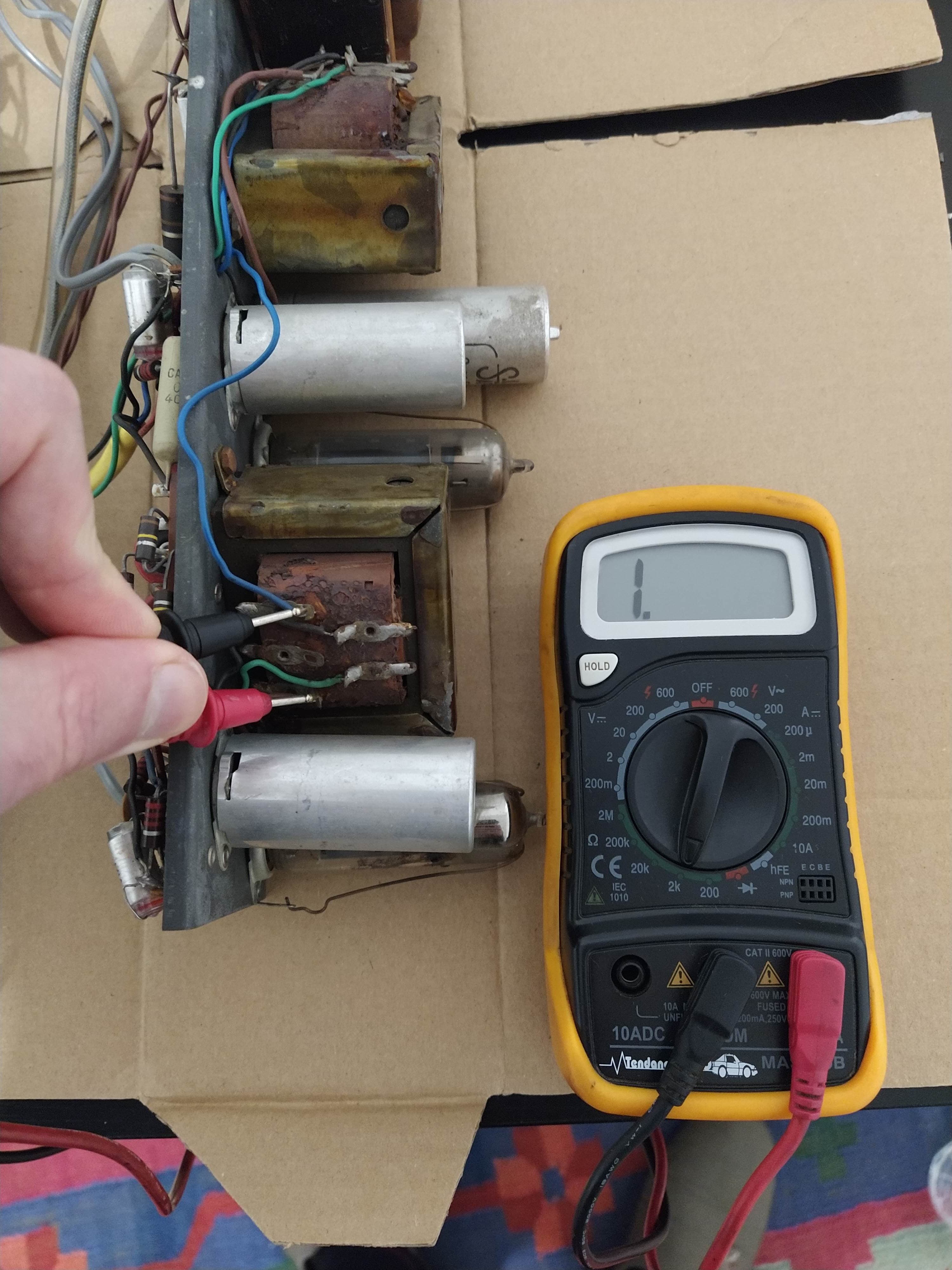

Comme on peut le voir il semblerait que la bobine du primaire d’un des deux transfo soit coupée…:grimacing:
Quand au second transfo, que pensez vous de la résistance du primaire? (Bon au moins c’est pas coupé :grin:)
pour moi si pas d’erreur de mesure les deux sont morts cote primaire
3.42K ( calibre 20K) et OL sur le calibre 2K
je vous ai donné les valeurs types précédemment
