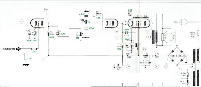

Grattes bien les endroits où tu mets tes pointes de touche pour que le contact soit bien franc et qu’il n’y a pas d’erreurs de mesures.
En vert les valeurs du Fender 5F2.
Malheureusement, mes mesures ont bien été prise… Les primaires des deux transfos sont HS :cry:
Merci d’avoir pris le temps de potasser sur mon schéma :slightly_smiling_face:
Bon maintenant il va falloir trouver un autre transfo de sortie…:roll_eyes:

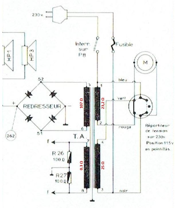

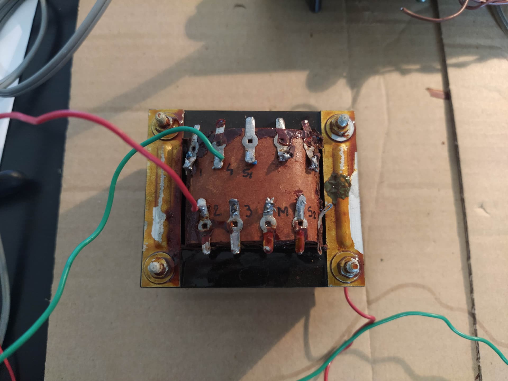

Aujourd’hui j’ai pris le temps de faire quelques mesures sur mon transfo d’alim :
Que pensez-vous de ces valeurs?
J’ai également vérifié que les différents enroulement étaient bien isolés entre eux et qu’aucun de ceux-ci n’était en court-circuit à la masse (cosse de masse sur le transfo et corps métallique).
Merci :grinning:
Autres petites question:
Sur mon transfo il y a une cosse reliée à la masse (avec un fil qui part bien dans les enroulements), j’imagine que c’est la masse représentée entre les enroulements sur le schéma d’alim…?
Pourquoi n’y a-t-il pas de continuité entre cette masse et la carcasse métallique du transfo? La liaison sera réalisé en mettant le châssis de l’ampli à la masse également?
Merciii :grin:
C’est tout simplement l’écran electrostatique , il est à relier à la masse du chassis
