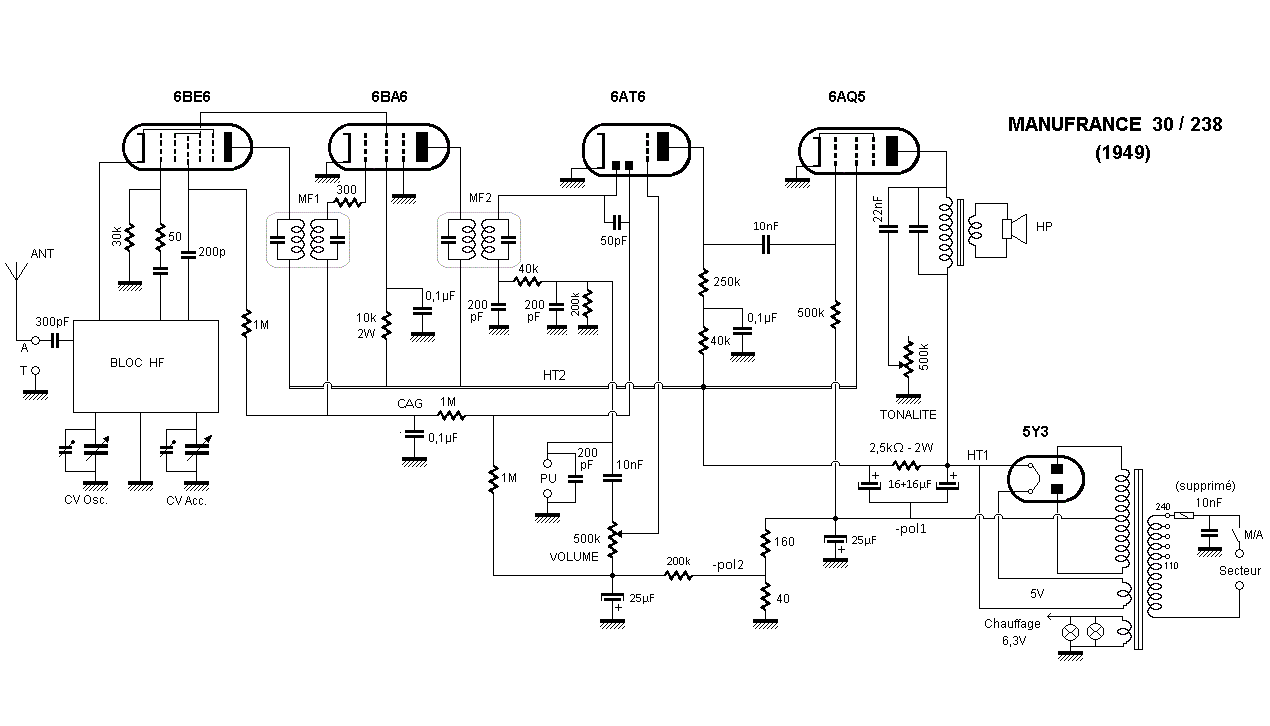

Ce poste a un gout de déjà vu :slightly_smiling_face:
Son schéma ressemble beaucoup à ce celui du poste FAR rencontré récemment :
Après quelques corrections sur le schéma du FAR le schéma de ce Manufrance devrait être :
A corriger éventuellement et compléter les valeurs manquantes
