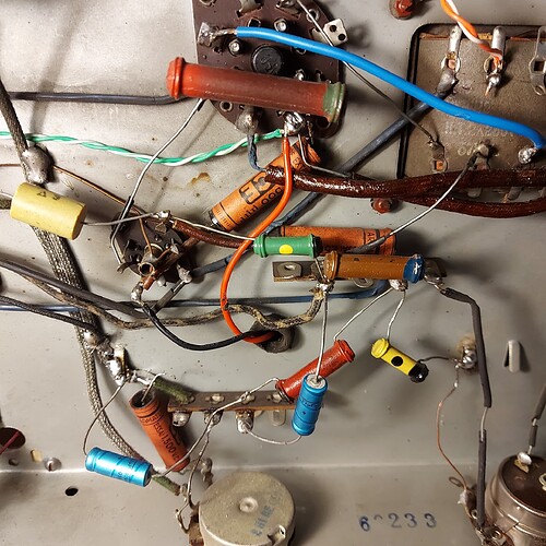

Il a l’air de fonctionner maintenant après avoir changé quelques composants.
Bonsoir
La radio a fonctionné quelques temps et aujourd’hui elle ne voulait plus rien faire, j’ai fait des mesures et c’est les 3 derniers condensateurs que j’avais pas encore changé qui ont rendu l’âme
J’ai des condensateurs de 22 nf chez moi (ceux d’origine sont de 10) mais je ne connais pas leur tension, quelqu’un aurait un moyen de connaître la tension des condensateurs ?
En principe c’est toujours noté sur le condensateur, soit en clair soit avec un code de chiffres ou de couleurs.
Mettez nous des photos de vos condensateurs.
même remarque : en principe c’est noté d’une façon ou d’une autre (souvent codée) , et il faudrais voir ces condos … Ou si rien n’est indiqué, c’est qu’il s’agit de condos à basse tension (inférieure à 50V) pour transistors , et dans ce cas là il ne faut pas les utiliser sur un poste à tubes !
Si ce sont les 3 « CE », tension 1500 V, mettre des 400 V.
Comment savez vous qu’ils ont rendu l’ame ?
Oui, bonne question !
J’ai effectué des mesures et ils sont tous les 3 HS
D’accord merci
Des que je peux je faus des photos
HS . . . en court-circuit ou coupés ou avec des valeurs fantaisistes ?
Commet dites-vous qu’ils sont HS ?
Le vieux Tryphon . . . . . . . . . . . . . . . . Alain-Marc
Quelles mesures tu as faites et le résultat de celles-ci ?
J’ai fait les mesures des farades
Mais quand je met les deux pointes de mon multimetre ça varie de 6nf a 17nf sur les 3 condensateurs (pas exactement les mêmes mesures relevés mais le même cas de figure) mais la mesure est pas stable
