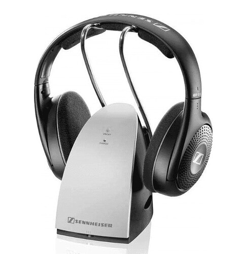

Bonjour cher ami.
Mon problème est que j’ai 2 casques de ce modèle
Je les utilisent actuellement avec une bidouille que j’ai réalisé sur la sortie du Home-Cinéma afin d’avoir une sortie basse impédance pour les prises casque.
Il n’y a plus de sortie HP sur les télé actuelles.
Et je n’ai que des emm…avec ce dispositif, obligation d’une télécommande supplémentaire, les corrections du son qui change sans arrêt, de la ronflette .
Et j’aimerai bien ne plus être obligé de passer par ce home-Cinéma.
Voila pourquoi je cherche une solution qui permette à mon épouse de pouvoir voir et entendre la télé sans ma présence, rendue presque obligatoire à cause de ces nombreux disfonctionnement.

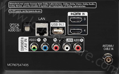

Bonjour les amis.
Beaucoup d’avis, mais hélas pas de nouvelles idées.
Voici la connectique de mon télé LG 55UN8100, rien que je ne puisse utiliser ?
https://www.lg.com/fr/televiseurs/lg-55un81006lb-led-uhd-4k-tv?returnFlag=Y
LG55UN81006LB  connectique
LG55UN81006LB  connectique télé

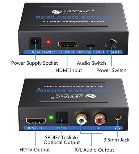

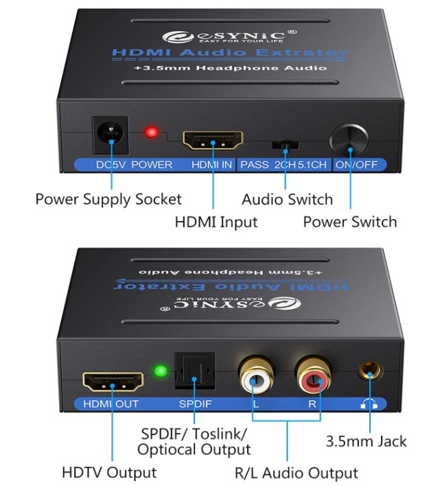

Est ce que ce modèle pourrais convenir en utilisant une des prises HDMI qui restent ?
https://www.amazon.fr/gp/product/B0183FQAXO/ref=ox_sc_act_image_3?smid=A1V4FZ640KWRRV&psc=1

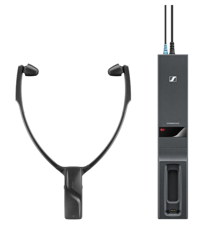

oui, c’est bien beau tout ça, mais cela ne résout pas le problème des casques car il te faut ensuite un ampli …à moins que l’émetteur du casque [sennheiser] se branche sur une sortie pré ampli?
Bonjour les amis.
Hélas non ces casques Sennheiser ne se branchent que sur une prise HP basse impédance.
je pense être obligé d’acheter un casque Bluetooth, comme celui de Madame, actuellement utilisé sur prise HP du Home-Cinéma avec ma bidouille.
