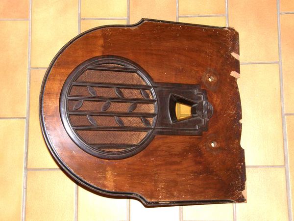

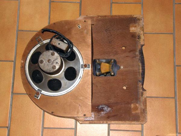

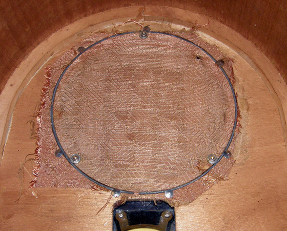

Il restait à sortir de son carton, le boitier qui attend depuis 15ans, ou plus…
Daniel
Il n’y a plus qu’a rassembler,le meme a été vendu hier a la salle des ventes de Vitry le François 320€ TTC.
Bon courage

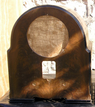

Comme j’avais un peu de temps et que le jardin est ombragé l’après
midi…

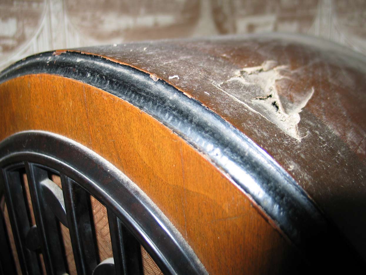

En fin de compte le vernis du boitier n’est pas en trop mauvais état, juste défraichis, et quelques accidents.
soit il faut tout reprendre, y compris le placage, soit il faut juste un petit refraichissement…
j’ ai opté pour la 2e solution, d’autant que si le poste à servi et supporté l’usure du temps, cela ne me dérange pas que cela soit visible.
aprés avoir retiré le tissus, un léger ponçage à la laine d’acier 000 pour rétirer le minimum du vernis d’origine, tout en égalisant la surface…
puis vernis au tampon (j’ai déja expliqué la méthode dans un post précédent…): [forum.retrotechnique.org/t/dons-divers-et-varies/10127/5)
ici j’ai passé trois fines couches espacées de 24h.
Daniel

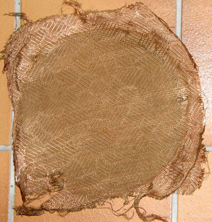

Pour le tissu, nettoyage dans un peu d’eau tiède, avec une noisette de lessive en gel « sans frotter ». trempage 20 mn, rincage.
Egoutage à plat entre deux tissus épais et propres, puis séchage à l’ombre sur le fil à linge.
ensuite remontage à l’intérieur du boitier.

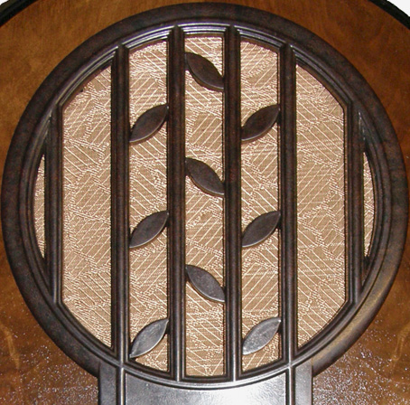

la calandre en bakelite à simplement été nettoyée au savon avec une brosse à dent, rincée, séchée, puis lustrée.
Daniel

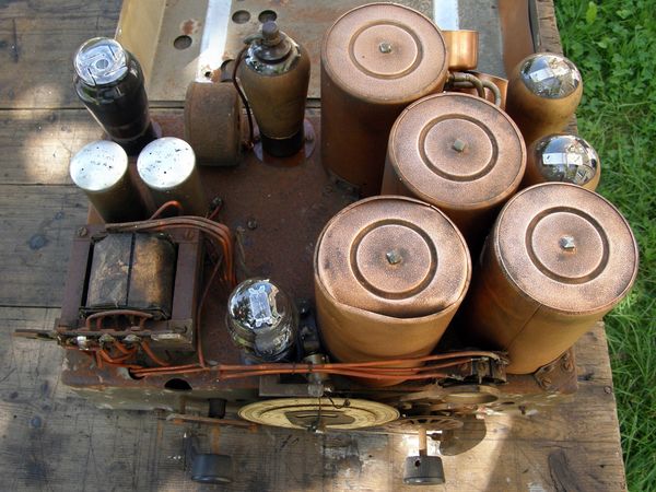

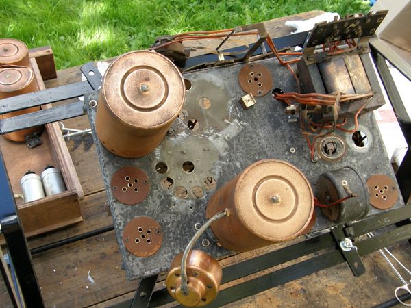

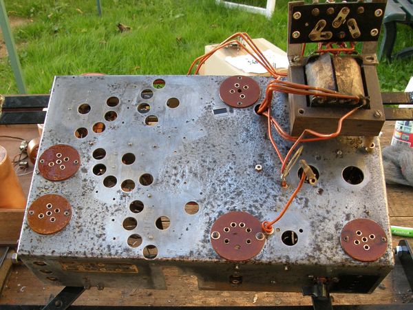

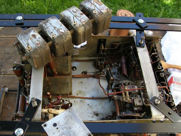

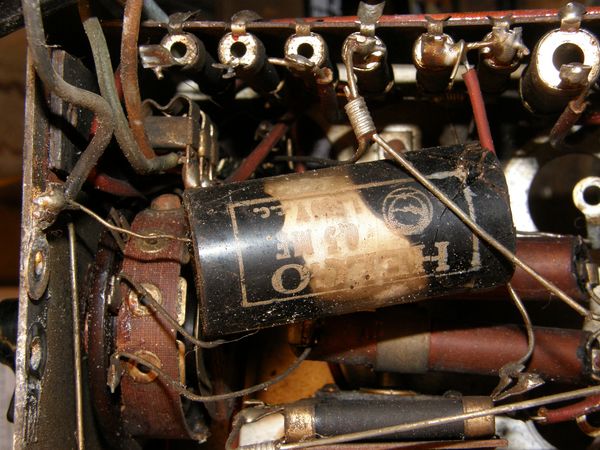

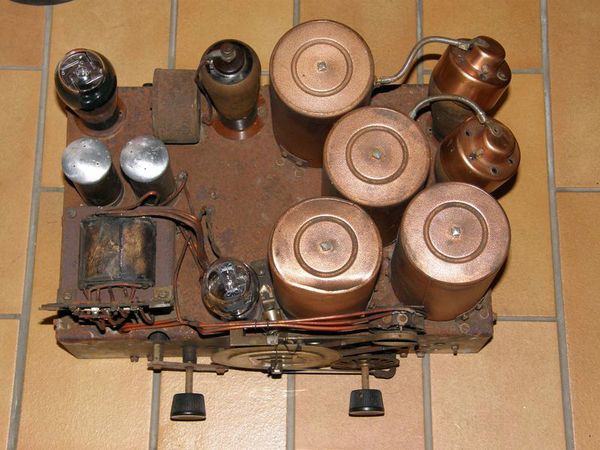

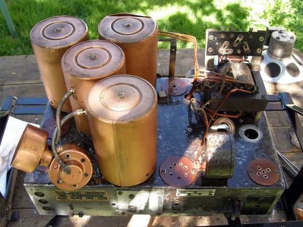

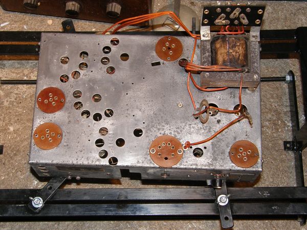

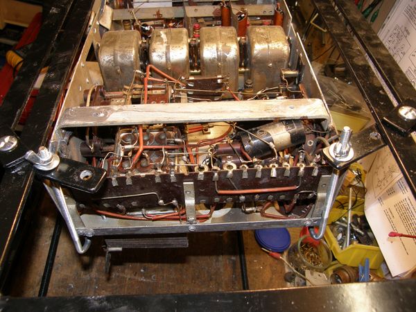

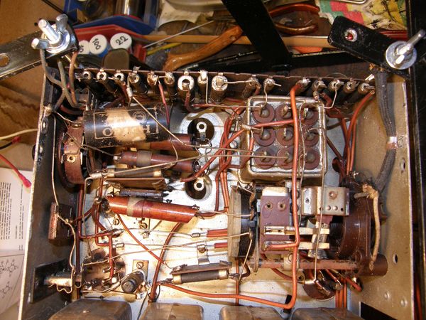

pour revenir à mon puzzle, on voit sur la 1ere photo la rouille qui à sévèrement attaqué le chassis…
l’opération suivante à consisté à appliquer un « destructeur de rouille » et à retirer le résidu. cela s’est fait en plusieurs passages jusqu’au retrait total de la couche oxydée.

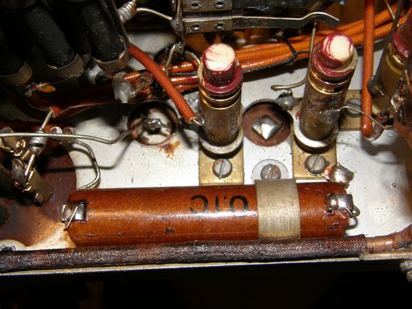

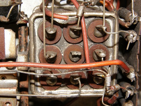

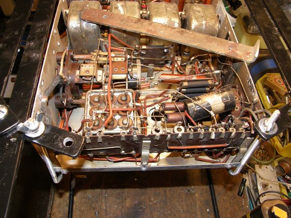

Pour façiliter l’acces il a fallu déposer les transfo HF, et surélever le transfo d’alim. Pour accéder au cablage des tr HF j’ai du aussi retirer la ligne de CV.
cette fois pas de relevé de cablage je me suis contenté de photos de détail du cablage.
Daniel

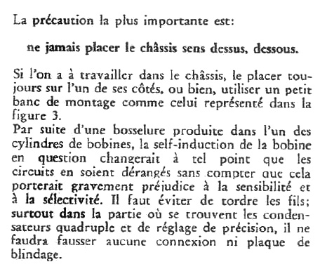

le blindage du circuit d’entrée (S4, S5, S6) a été quelque peu malmené.
Il faut retirer le couvercle, redresse le tout et refermer le blindage.
Philips insiste dans la doc du dépanneur sur l’importance de ces blindages et sur les dérèglements que pourraient entrainer leur déormation…
Daniel

extrait de la doc…
Daniel

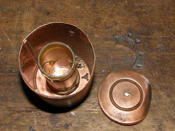

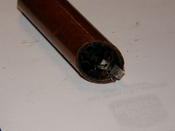

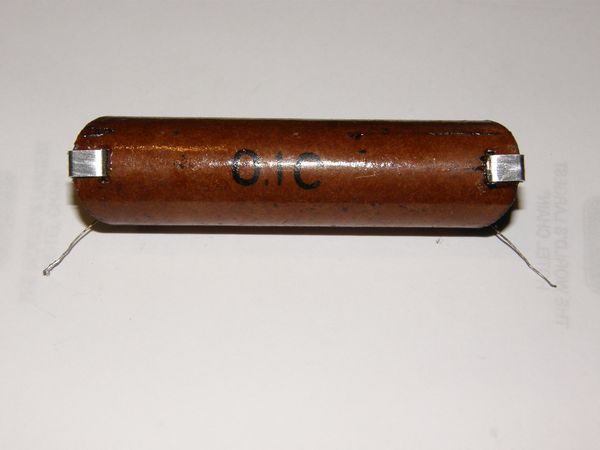

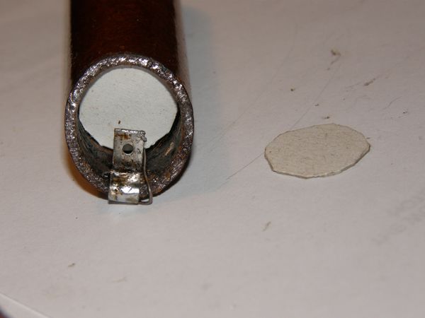

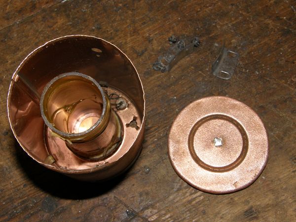

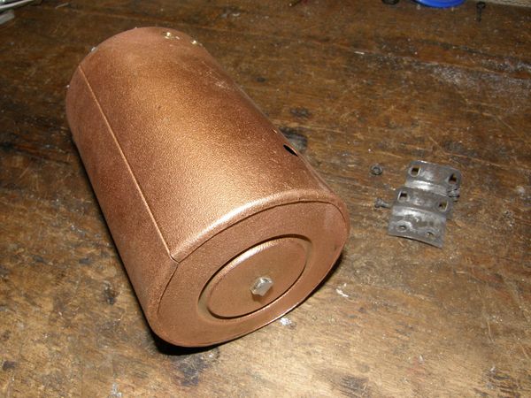

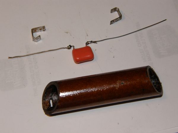

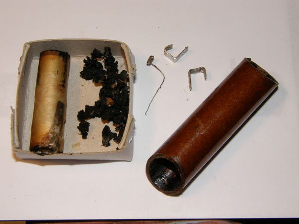

J’ai décidé de remplacer les condos en vidant l’interieur des anciens, et en ymettant des condos modernes.
Après décablage du condo, dépose de l’agraffe à chaque extrémité, retrait du goudron et enfin du corp du condo.
Ensuite opération inverse, mais pour ne pas noyer le nouvel élement, deux rondelles de cartons limiteront le remplissage de goudron…
Daniel

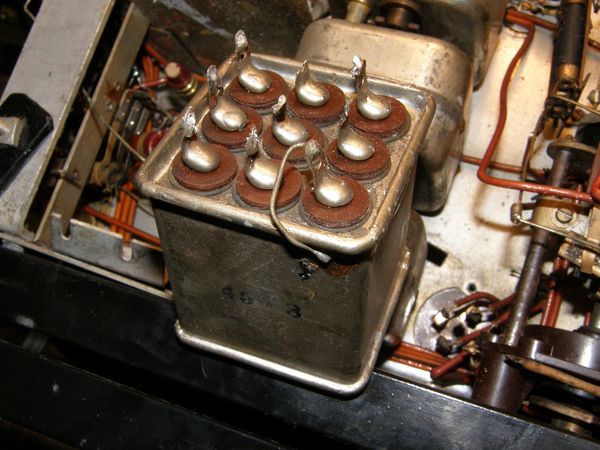

Après le remplacement de huit condos du même modèle, pour accéder aux suivants et au bloc de capa de filtrage, il faut retirer la traverse de fixation du chassis. Pour cela le chassis est fixé au berceau tournant par des crochets au lieu des vis de fixation habituelles.
Sous la traverse, un condo n’est pas d’origine, en regardant de plus prêt il remplace le condo 35. Voir la cosse coupée au milieu du bloc.

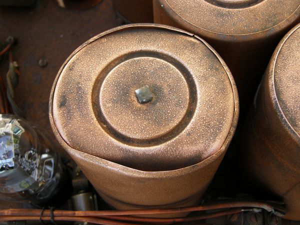

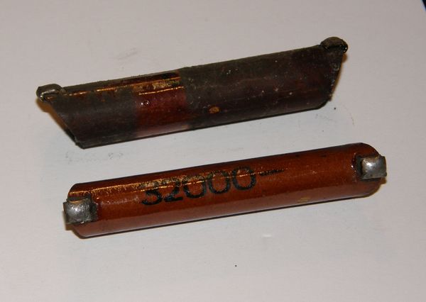

Pour le nettoyage des composants sales , j’utilise de l’essence F.
Imbiber légerement un chiffon propre et frotter, ca dissout trés bien les traces de goudrons et c’est aussi trés efficace pour enlever les traces de colle d’ étiquettes…

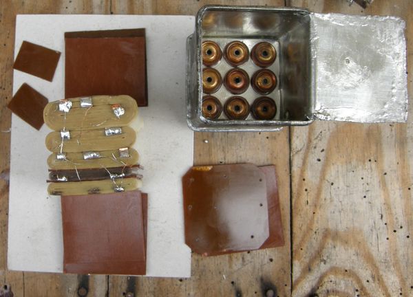

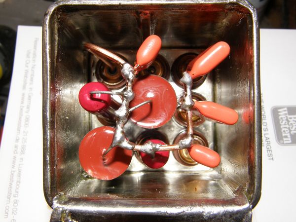

pour le remplacement des condos du bloc, je procède comme suit:
décablage, ouverture du fond, extraction après réchauffage au sèche cheveux.
ensuite,
je dispose un fil rigide de liaison à la masse à l’intèrieur du boitier, puis je le soude à la cosse de masse.
je dispose les condos entre le fil de liaison et les cosses de sorties, je les soude au fil de liaison, puis chacun à la cossse qui lui est destinée.
Enfin je rabat le fond , deux points de soudure, et je remets le tout en place…
