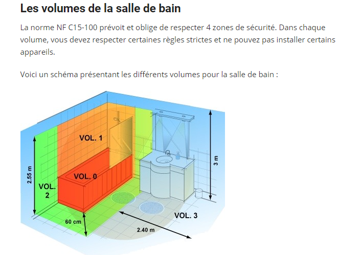

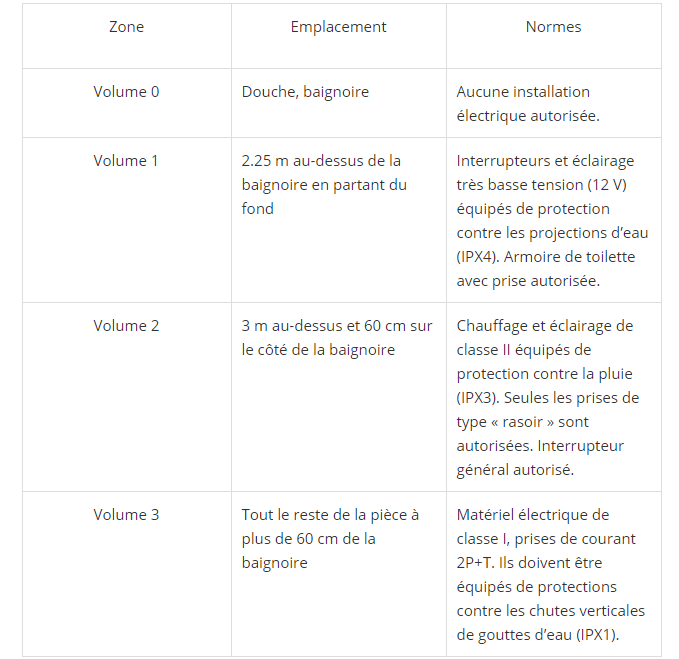

Sécurité électrique SDB
Depuis 2015 la NFC215-100 a changé et il n’y a plus de volume 3.
Il reste maintenant:
Le volume 0 (dans la baignoire)
Le volume 1 (au dessus de la baignoire jusqu’à une hauteur de 2.25 m du fond de la baignoire)
Le volume 2 (les 60cm autour de la baignoire) jusqu’à une hauteur de 2.25 m du sol.
Plus le volume caché qui est sous la baignoire et doit être fermé et accessible uniquement avec des outils.
Dans ce volume caché, il ne doit y avoir aucun appareillage électrique.
Il existe pourtant des baignoire balnéo avec des pompes et alimentés en 230V par le secteur
Le normalisateur a considéré qu’au dessus de 2,25 m, il n’y avait plus de risque particulier.
Pourtant, si je lève le bras ma main, elle dépasse du volume 1, elle est à plus de 2m.25 et je suis pourtant les pieds dans ma baignoire.
Et avec la douchette, je suis certain que je peux arroser un luminaire même si le plafond est à 3m
Pourtant il n’y a aucune interdiction (dans la norme) de mettre un luminaire ordinaire au dessus de la baignoire, (du moment qu’il soit placé à plus de 2.25 m au dessus du fond de la baignoire).
