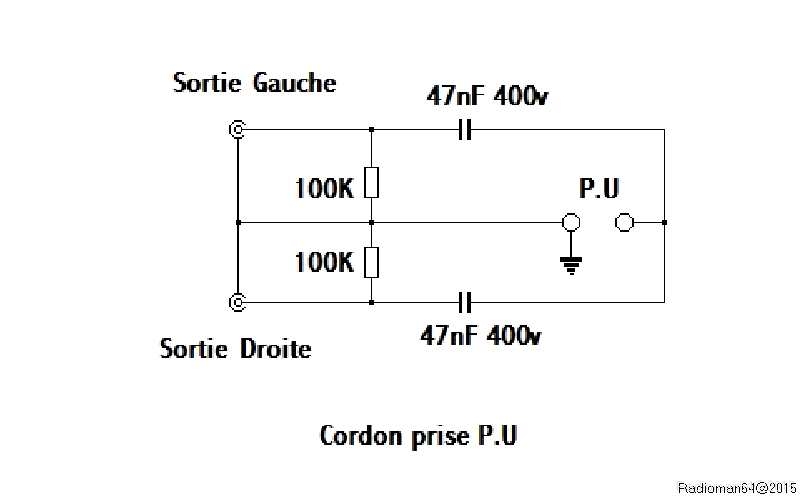

Je pense plutôt que le problème constaté par Pat54 vient du fait que le jack qu'il utilise côté lecteur MP3 n'est pas adapté à son lecteur, en effet il existe plein de systèmes de jack différents pour les lecteurs...
En tout cas il faut utiliser au moins un jack stéréo (3 contacts) et une paire de résistances dont la valeur exacte importe peu (10KO à 100KO) pour faire l'adaptation stéréo --> mono.

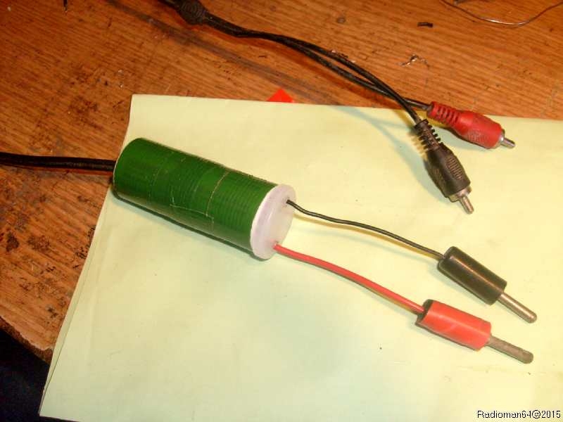

j’ai aussi utilisé avec succès un montage avec 2 résistances et 2 condos monté dans un tube de médicament (pris sur le site de tsf-resto!
Enfin, attention aux jacks dans les diamètres 2,5 et 3,5 ils existent en 2, 3, et 4 contacts!
On peut faire le même montage en mettant un condo de 47nF dans chaque fil des fiches PU, ce qui assure l'isolation dans le cas d'un tous courants...
Merci beaucoup pour ces précisions.En ce qui me concerne, c'est OK pour  les 100K et les 47nF dont je remarque qu'ils doivent êtres isolés à 400v.

J'ai réalisé le montage ci-dessus.Effectivement les deux voies sont maintenant  parfaitement équilibrées.En ce qui concerne la tension de la sortie casque du MP3, elle doit être vraiment trop basse pour attaquer ce genre d'entrée PU car je suis toujours obligé de pousser le volume de la sortie casque à fond et pas mal celui du poste .J'ai vu sur un autre sujet du forum qu'il faudrait mettre un transformateur BF pour adapter cette faible tension à celle admissible à l'entrée PU  mais cela va faire beaucoup de choses peu discrètes derrière le poste pour simplement écouter la FM.

Le niveau de sortie du casque du MP3 est plus que suffisant,c'est l'impédance qui est beaucoup trop faible .
Il faut faire une adaptation

Je cherche à réaliser le câble dont le schéma se trouve c-dessus mais n’y connaissant rien je ne comprends pas bien comment le réaliser, qqn pourrait-il me l’expliquer ?
Merci d’avance
Cela n’a absolument aucune importance du moment que l’impédance de source est plus faible que l’impédance d’entrée
Quant au mélangeur il est étonnant de voir ce montage qui ne répond a aucune des caractéristiques que l’on devrait en attendre : isoler les deux voies l’une de l’autre
en fait il faut une resistance série dans chaque entrée , sa valeur doit etre identique a l’impedance de charge :wink:

Personnellement je préfère utiliser ce montage, électriquement plus correct, pour additionner les signaux gauche et droit et aussi plus simple à réaliser.
On peut ainsi monter les résistances dans un morceau de gaine thermorétractable et se passer du boîtier tubulaire mentionné plus haut lorsque on utilise des condensateurs.
Pour le réaliser, vous pouvez utiliser un câble jack - jack de 3,5 mm dont vous coupez une des fiches ou un câble d’écouteurs intra-auriculaires dont les écouteurs sont cassés ou défectueux.
Vous dénudez précautionneusement le câble et repérez les trois conducteurs, gauche, droite et masse.
Vous soudez les deux résistances sur les conducteurs gauche et droit, vous isolez les soudures avec de la gaine thermorétractable.
Vous réunissez et soudez ensuite l’autre extrémité des résistances, que vous soudez à un fil, puis isolez également le tout avec de la gaine thermorétractable.
Vous soudez également un autte fil sur le conducteur de masse si nécessaire pour le prolonger, vous isolez également cette soudure.
Vous mettez un bout de gaine thermorétractable sur le tout puis montez deux fiches bananes de 4 mm au bout des fils pour connecter votre câble ainsi réalisé à la prise PU du poste.
