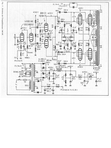

Dans l’immédiat, je cherche un schéma qui pourrait convenir….
Je pars sur des KT88 en UL avec des 6N6P en driver, polar fixe, HT vers 520V, déphaseur de Schmitt ou cathodyne, pas d’idée encore sur l’étage d’entrée…
Ce schéma me plait bien:
avec 2 lampes en sortie au lieu de 4, et sans enroulements de cathode….
Je ne précise pas d’où il sort et qui l’a pondu, je vais me faire incendier!!!:rofl: :wink:

Peut-être utiliser ceci:
eico_hf50_hf60_sch - a priori celui ci.pdf (164,4 Ko)
en modifiant le réglage de polarisation….
