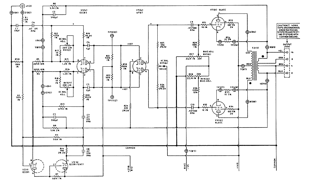

Le mieux est encore de choisir un schéma connu (il en existe des quantités) et de ne surtout rien changer
Merci Georges @F6CER , c’est assurément un bon schéma, mais deux choses me gênent:
  1. une seule R de cathode pour les 2 tubes de sortie
  2. si je vois bien le réglage de polarisation, en revanche, si les tubes de sortie ne sont pas apairés, l’équilibrage du push risque d’être acrobatique…. Ce pourquoi je préfère un réglage par tube, et 2 R de cathode….

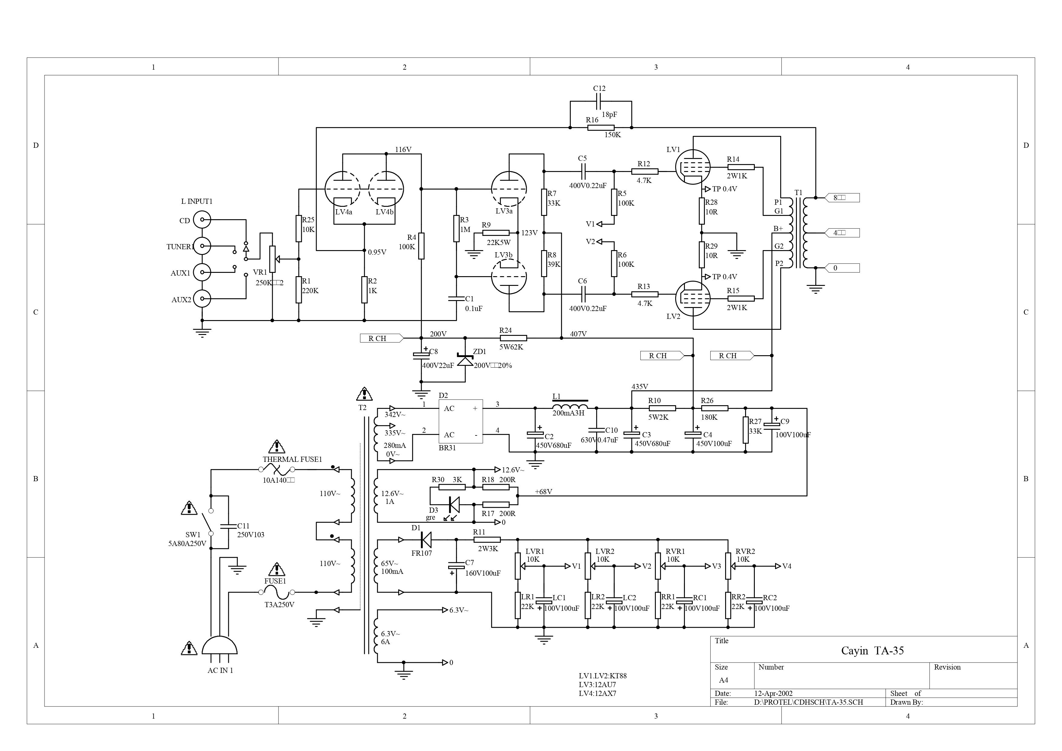

Bonjour @F9VL ,
Je te propose le schéma du Cayin TA35, que j’ai à la maison, qui est un super ampli, et qui permet un réglage séparé du bias pour chaque tube. Déphaseur Schmidt à liaison directe avec le 1er étage. Le 1er tube est une ECC83/12AX7. Le 2ème tube est une vulgaire ECC82/12AU7 que tu peux avantageusement remplacer par une E80CC (ce que j’ai fait), même une ECC81 si tu veux (ce qu’a fait un copain sur le sien : il aime bien la sonorité). La liaison directe avec la ECC83 permet de s’affranchir des différences de polarisation de ces tubes : ils auront toujours le même courant de repos fixé par Vanode 1er tube ECC83 et Rcathode 2ème tube.
Tu remarqueras que R7 et R8 ont des valeurs légèrement différentes : ceci est du au fait que la cathode du 2ème tube n’est pas reliée à un géné de courant parfait (un petit montage à transistors par exemple), et on a donc un petit déséquilibre du déphaseur de Schmidt. Evoqué en large et en travers sur ce forum !
Des amplis à tubes que j’ai à la maison, c’est celui qui fonctionne le mieux à l’écoute… Schéma très classique et éprouvé !
Bonjour @jean_marc , pas mal du tout, ce schéma!!!
Quatre questions:
  1. la zener est indispensable?
  2. pourquoi les 2 triodes en // dans l’étage d’entrée?
  3. remplacement possible de la ECC82 par une 6N6P (j’en ai un gros stock!!!)?
  4. Je dirais dans les 35W en sortie?
Bon après-midi….
Re-Bonjour @F9VL ,
  • la zener n’est pas indispensable, mais elle permet de réguler et filtrer la tension d’alim du 1er étage. Ca stabilise également le courant de repos du 2ème étage, très dépendant de Va 1er étage donc tension d’alim 1er étage.
  • Les 2 triodes en // dans le 1er étage, ça divise par 2 la résistance interne du tube. Si tu veux faire à l’économie, on peut envisager 1 seule ECC83 pour les 2 voies, mais il faut recalibrer les résistances de cathode…
  • En ce qui concerne la 6N6P (6 H 6 Pi), elle est correcte en ce qui concerne les courants d’anode. En ce qui concerne le gain je ne sais pas ?
  • L’ampli est donné pour 35 watts en mode ultra-linéaire (ou pentode), et j’avais mesuré 19 watts en mode triode…
  • J’avais mis 30 mA de courant de repos dans les KT88…
Si tu as envie de t’amuser sur une voie, tu peux faire de la « charge répartie » pour comparer avec ton transfo : le point milieu est la prise 4 ohms, et les rebouclages des cathodes (en croisant) se font sur les prises 0 et 16 ohms. Charge répartie à la sauce Audio-Research !
Ce schéma est un exemple pour le branchement du transfo de sortie. Pour les drivers et déphaseurs, ne fait pas aussi compliqué. garde le schéma du Cayin ! Si tu es en ultra-linéaire, il paut y avoir de l’instabilité avec la CR d’écran et de cathode combinée. A tester !

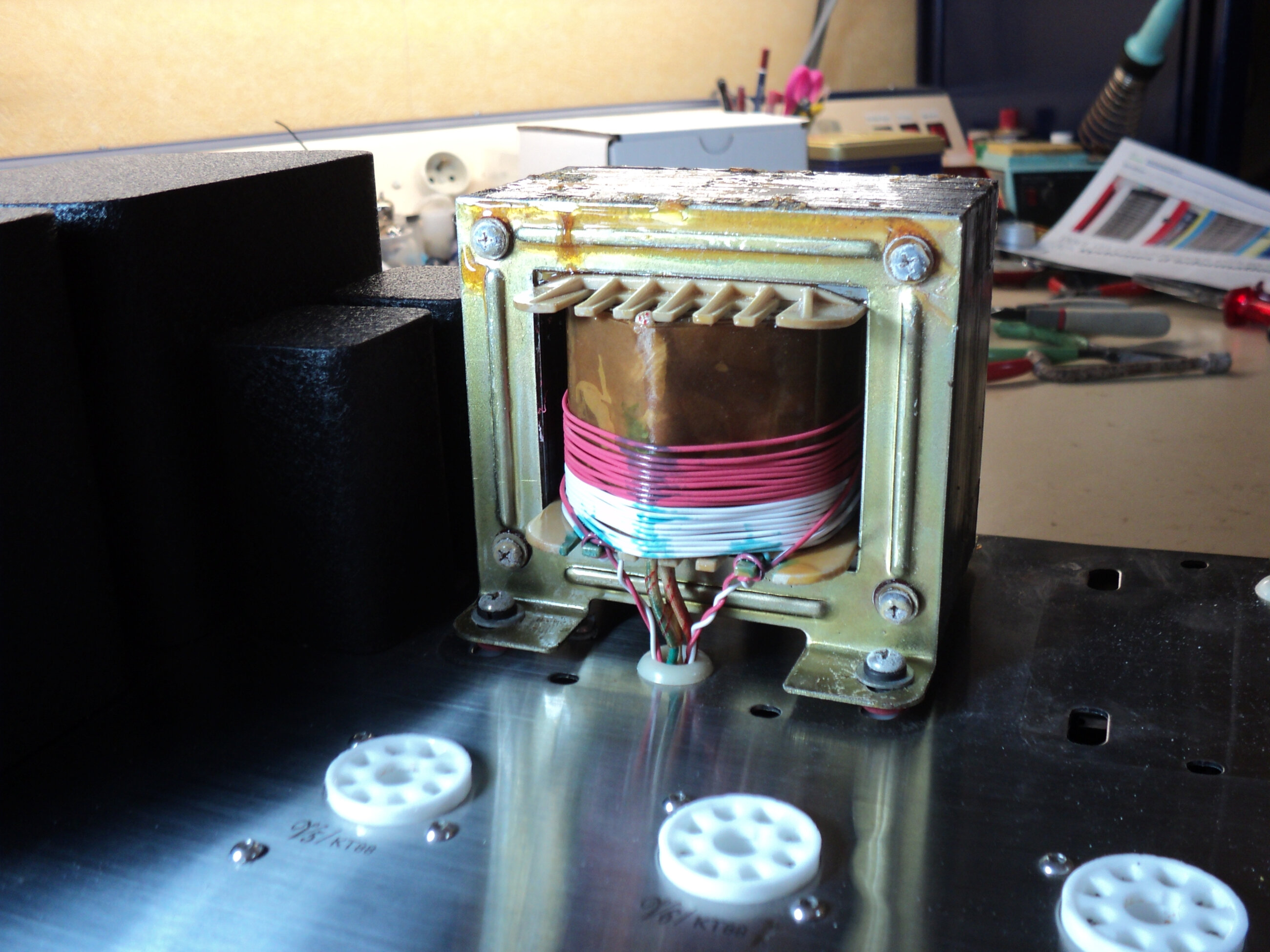

Qu’avez-vous prévu comme transfo d’alimentation ?
Si intéressé, j’ai toujours celui-ci à donner :
Bonjour @americanradios , et merci pour votre proposition!!!
Avez-vous une idée de la valeur HT, et du courant que l’on peut en tirer?
Bonjour @jean_marc , à quoi servent les 2 triodes en bas à gauche?
J’ai l’impression que mes transfos de sortie sont beaucoup plus gros….
Bonsoir @F9VL . Voici les infos que j’ai trouvé.
Primaires: 100/105/110/115/120/200/210/220/230/240 V
Secondaires: HT 2X462V mesurés avec 230V en primaire, deux sorties
14V/6,3V/5V pour chauffage et valve de redressement
Près de 7kg pièce!
La HT est très élevée car ces transfos étaient principalement dédiés aux tubes d’émission. Je n’ai pas d’idée sur l’intensité par contre.
Bonjour @americanradios je suis preneur!!! je vous envoie un MP de suite, merci!!!
7kg pièce…. Vous en avez plusieurs?
