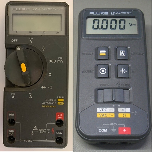

Pas de problème pour Fluke ! j’ai gardé le mien que j’avais quant j’étais encore en activité … il a 20 ans maintenant et l’affichage est toujours très contrasté contrairement au Metrix ( MX 51 ) très cher que j’avais avant . Voilà avis personnel merci
Les Fluke 75 sont de bons et solides multimètres, mais comme tout instrument de mesure il faut quand même les traiter avec soin.
J’en utilise plusieurs au boulot qui ont 25 à 30 ans et fonctionnent sans problème.
Absolument , la survie d’un multimètre dépend surtout de l’utilisateur , j’ai un Beckman 1007 depuis plus de 25 ans et même un pauvre M830B a vil prix qui va approcher les 10 ans
les grands tueurs : mesurer une tension avec le truc en ampèremètre ou pire en Ohmmètre
Que du bien!
Mais il faut quand même changer la pile pressions 9 V

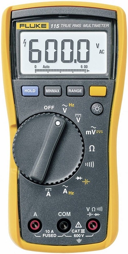

Maintenant il y a le Fluke 175 qui reprends les mêmes caractéristiques :
Que du bien…
C’est cher mais très robuste…
