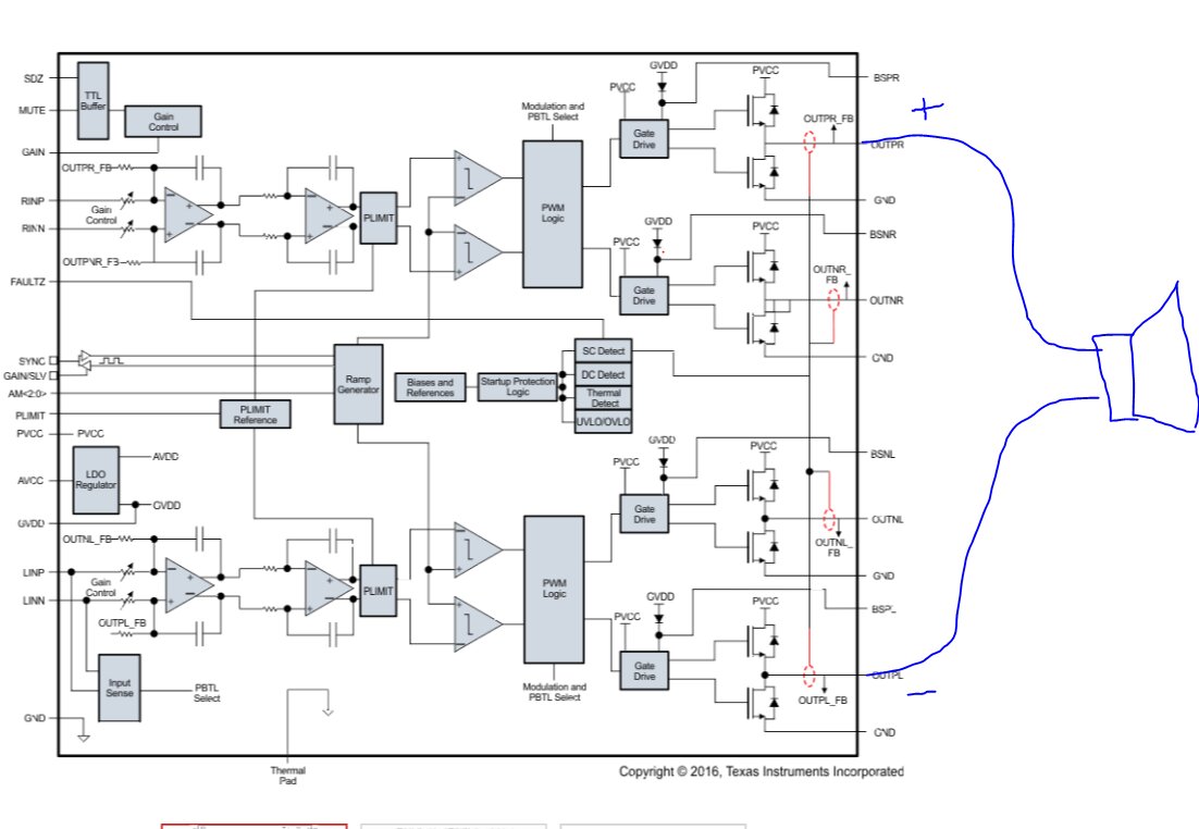

il comprends deux amplis en classe D réf: TPA3116D2
1er problème est que dans la caisse il ne rentre qu’un hautparleur et l’idée est donc de fonctionner en MONO…
2è Problème: le module est stéréo et possède deux sorties HP…

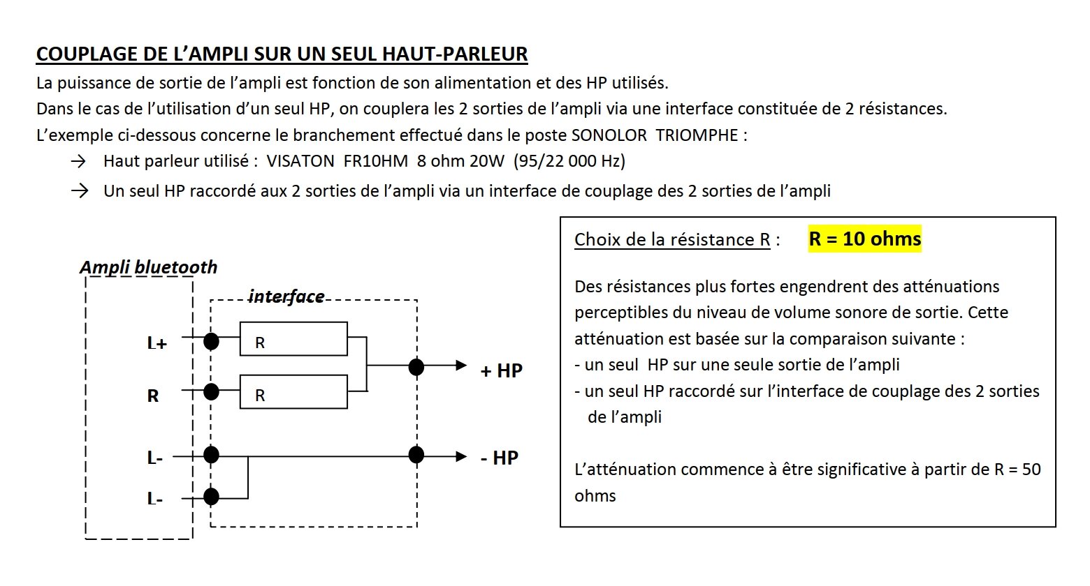

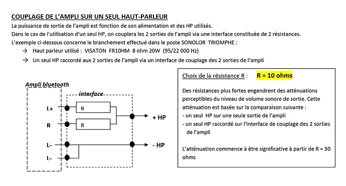

J’ai un ami qui a réalisé ce branchement qui (d’après lui) fonctionne:
Je trouve assez « osé » de relier les sorties ainsi
aussi moi j’ai proposé plutot ce branchement:
Le passage en mono se faisant en reliant les curseurs des potentiomètres et on garde avec un inverseur la possibilité de fonctionner en stéréo avec une enceinte extérieure …
Qu’en pensez-vous ?

Et bien, c’est bon… Par contre, pas besoin d’une résistance de 10W. on peut laisser la sortie en l’air.
z’etes sur?
moi ce qui m’interpelle c’est l’autre branchement qui relie les sorties a travers des resistances de 10 ohms
possible?
et cela ?
T’as les deux voies en mono en branchant ainsi?

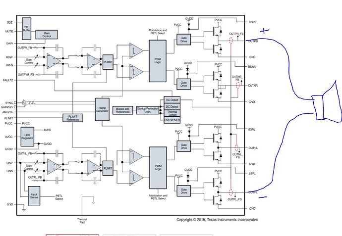

Cest un sortie en H
j’utilise 1/2 de l’etage de sortie voie D et 1/2 de l’etage de sortie voie G en prenant la phase opposée on doit obtenir 1/2D+1/2 G
Ce qui ferait un branchement du hp entre le + droit et le - gauche ?
oui je pense que cela devrait fonctionner
Bon, on va tester mais côté puissance cela va donner quoi?
la puissance d’une voie si mes hypotheses sont exactes
A condition de mettre les entrées en parallèle bien sûr.
Mais la moitié des étages de sortie sont inutilisés ce qui fait qu’à forte puissance il y aura des différences de température importantes entre certaines parties de la puce.
je pense que c’est plus sensé que le systeme qui court-circuitait les sorties
la il faut lire les condition posées on a un module bue tooth qui est stereo et la source qui se connecte est stereo
la question : comment transformer le module en mono car on n’a qu’un seul HP a y raccorder
et comme c’est dans un poste de radio on ne va pas faire sortir 100W
je suis revenu au docs du circuit de sortie pour voir ce que l’on pouvait faire simplement
en esperant que le systeme de protection des sorties ne soit pas assez futé pour detecter que le courant que sort un demi H ne rentre pas la ou il etait prevu
le pense que c’est une detection de Imax ou de desaturation des fets auquel cas il ne reagira pas au detournement de courant
