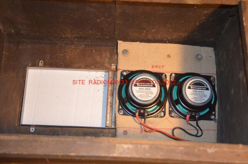

Oui en théorie, mais dans les enceintes connectées et autres appareils actuels, dites moi où est la gauche et la droite.
Le but serait de sortir le son dans deux directions opposés et là avec avant et arrière ça le fait justement, et pour une « musique d’ambiance » encore plus.
Après c’est une idée que je donne simplement, à essayer.
Ou alors trouver un HP avec deux bobines mobiles comme le HP central de la BX Citroën. ![]()
Je me souvient en avoir monté mais c’était il y a longtemps!
maintenant dans un emplacement de 21cm on peut mettre deux hp de 10cm comme j’avais fait il y a deux ans:

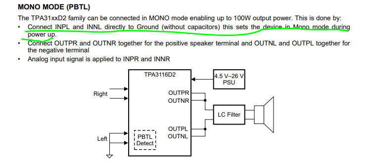

Il me semble que le passage en mono est clairement décrit

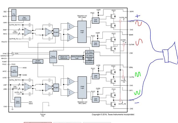

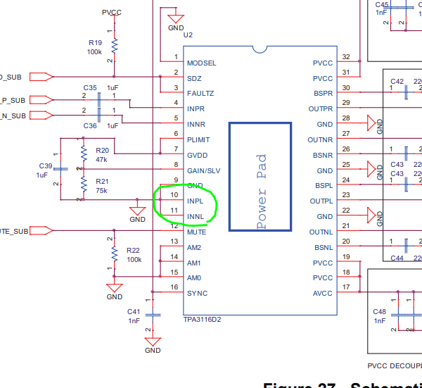

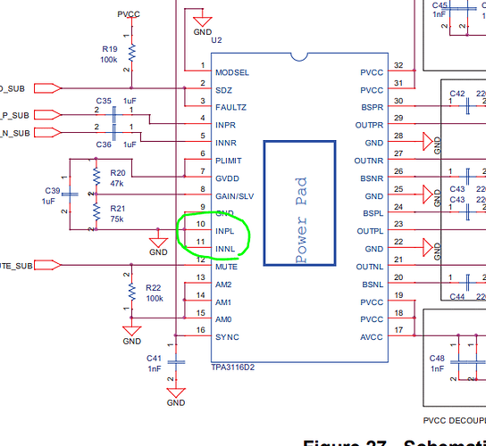

possible mais le module est monté sur un carte existante et pas possible de mettre a la masse les INPL et INNL
pour que le processeur du module passe en phase les deux demi ponts et que l’on puisse les connecter en //
Pour info, ce module existe en mono…
A quoi sont-elles reliées pour ne pas pouvoir les connecter à la masse ?
faut bricoler dans la carte blue tooth
Jai cherché mais pas trouvé en mono!
et il y a un pb de nombre de pattes
la carte module HTSSOP > 2x17 pattes
la doc du module HTSSOP > 2x16 pattes
Ces modules sont fabuleux , mais comment font-ils pour obtenir des rendements de plus de 200% ![]()
le secret doit etre dans ces fameux watts musicaux

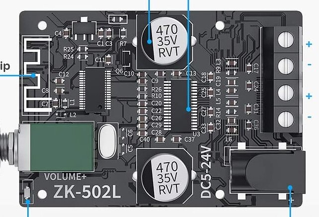

Voilà, voilà : Ampli BT mono 30W
Et même en 100W ! Ampli BT mono 100W
Ok super!
c’est le ZK301B en 30w
et le ZK1001B en 100w
j’en ai cdé un, on verra bien:
il a visiblement quelques fonctions supplémentaires!
Je viens d’en installer un dans un optalix studio avec un montage un peu scabreux pour faire ressortir le potar en face avant en lieu et place de celui d’origine. Je l’avais choisi afin de raccorder un FM5 sur l’entrée AUX. Le module commute automatiquement sur AUX si il n’est pas couplé avec un dispositif BT.

Je teste en ce moment même, ce même module, dans une boîte avec un seul haut-parleur aussi. Avec aussi une source stéréo Bluetooth.

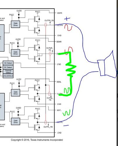

J’ai essayé de mettre deux résistances en série sur chaque voix, de 470ohm à 750ohm, mais cela me diminue énormément le signal, et j’ai une saturation par soubresauts dès que je passe le volume à moitié. J’ai pas 2w en sortie, le son est très très faible.
J’ai testé la solution de radiolo, tel que ci-dessous, mais je suis aussi en saturation (coupure du son toutes les demi secondes), c’est inaudible.
Peut-être que certains d’entre vous ont testé d’autres pistes ?
il doit y avoir une securite qui coupe l’ampli par ce que le pont en H n’est pas charge d’un cote
si c’est le cas on pourrait leurrer cette securite si elle n’es pas trop maligne en mettant une R etre les ampli en H inutilises
Une centaine d’ohm? ou plus?..
