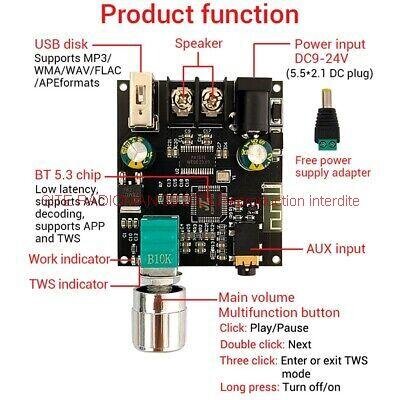

je suis pas sur que tu ai choisi le bon module!
celui qui sort en mono avec une seule sortie HP est celui ci, c’est le ZK301B:
c est dispo ici:
je l’ai utilisé ici:
je l’ai branché sur une alim de pc portable en 19V 4A.
on peut fonctionner en stéréo en le jumelant avec un second module : dans ce cas on passe en mode “DWS” et cela sépare les voies droite et gauche dans les deux modules!
Oui Domi, je n’ai pas acheté le bon, comme tu dis… J’en ai plusieurs, acheté il y plus d’un an. La prochaine fois je prendrai du mono pour les petites boites, et je garde les stéréo pour les boites pouvant avoir 2 HP.
J’ai essayé avec une résistance de 100ohm entre les 2 moins, mais cela sature aussi…
Je crains de ne plus avoir le choix, il va falloir que je trouve 2 petits HP de 8,5 à 9cm pour remplacer le mono qui était plus gros
