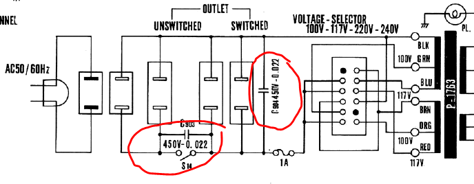

En principe c’est quelque chose comme ça :
la doc dit cela
le manuel est dans la fiche

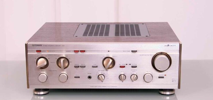

C’est un Luxman L 530 et pas un 350…
Je ne risque pas grand chose d’essayer, mais lequel prendre :o)))
A priori la doc indique des condensateurs simples…
Il y a peut-être un dispositif particulier prévu pour éviter ce cloc à la mise sous tension.
Les condensateurs simples en // sur les interrupteurs ont pour inconvénient de générer une étincelle à la fermeture, et le composant RC proposé est de loin préférable.

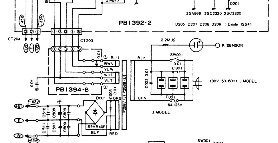

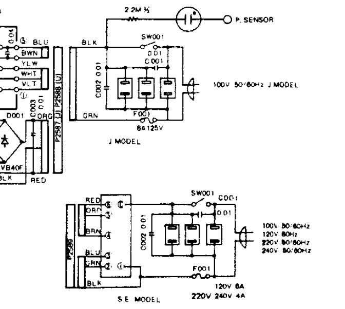

Je viens de trouver le schèma
ce serait donc un 0,01uf
Resistance de 1/2 de watt convient ou il faut plus
Ils sont marqués 10nF effectivement.
Le C002 ne doit plus avoir beaucoup de capacité, il est sous tension en permanence.
C’est kif kif un 0.01 au lieu d’un 0.022

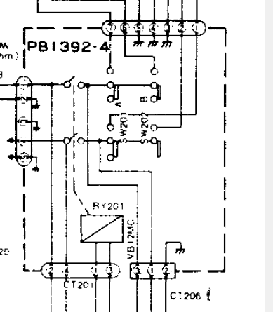

Normalement, sur ces amplis anciens, il y avait un relais temporisé dans les sorties hp pour éviter le cloc. Radical…
C’est plus plausible qu’il faille chercher quelque chose dans ce sens.
il y a bien un circuit anti cloc
