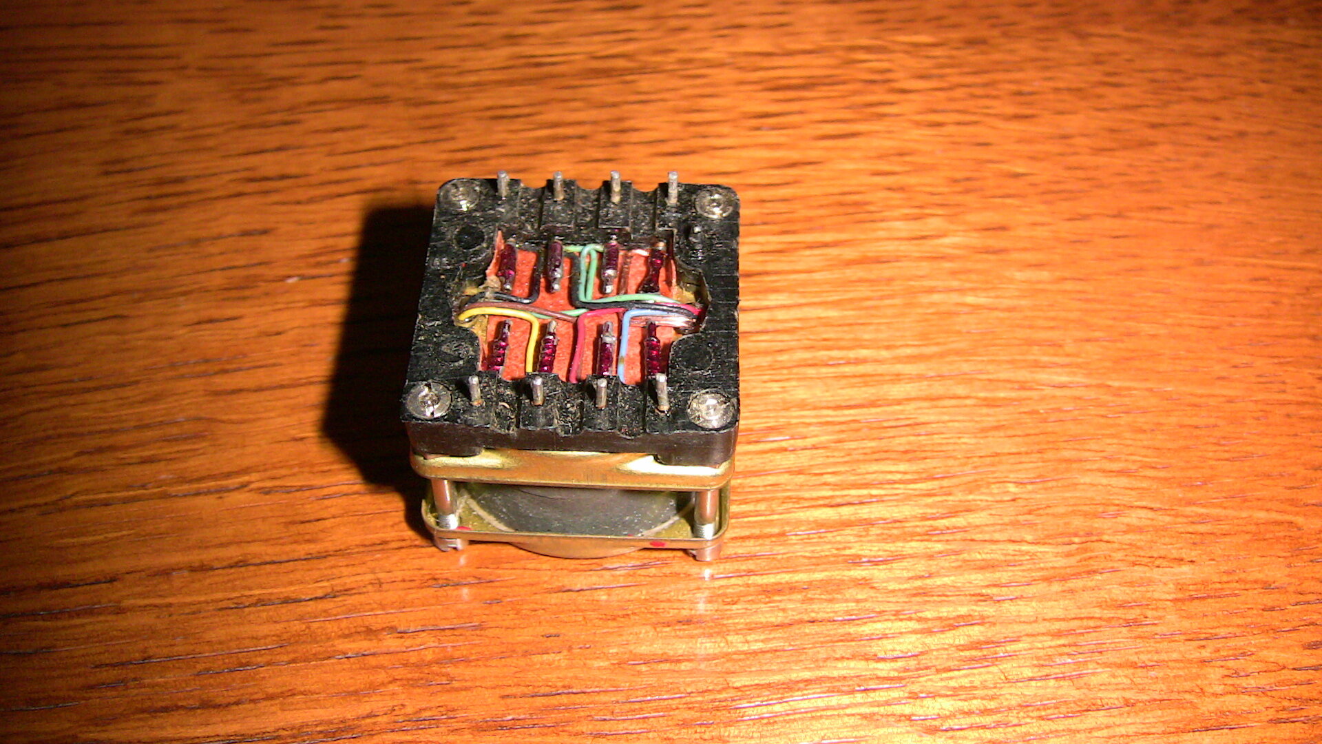

quel est ce composant ? 26 * 26 mm hauteur 20 mm.
Apparemment un bobinage dans un ferrite à l’intérieur …

Un transformateur
bonsoir,
c’est un bobinage specifique dans un pot ferrite.
Utilisable uniquement dans l’appareil pour lequel il a été etudie!
Le pot est récupérable reste a trouver le matériau et si il y a entrefer ou pas!

sans doute provenant de matériel téléphonique
normalement sur le ferrite il y a un référence indiquant le type de matériau
si on ne retrouve pas les anciennes références il faut mesurer le parametre " aL" qui est la valeur de l’inductance par spire
pour les pertes une fois que l’on a la valeurs de aL on peut les estimer par rapport aux ferrites d’époques ayant un aL proche

En boitier metallique comme ca! Bien trop cher!
Dans les minitels c’était un RM 10 tout bete avec ses clips latéraux!
En plus l’image mise par F6CER n’est pas bonne, ce n’était pas une carcasse a picots, les fils etaient sortis sur les encoches latérales et raccordées manuellement sur l’embase, matériel pro des années 50-60!
C’est bien un transfo pour la téléphonie, on en fabriquait dans l’usine où je travaillais en 1967 et j’en ai contrôlé et recetté pour la CIT

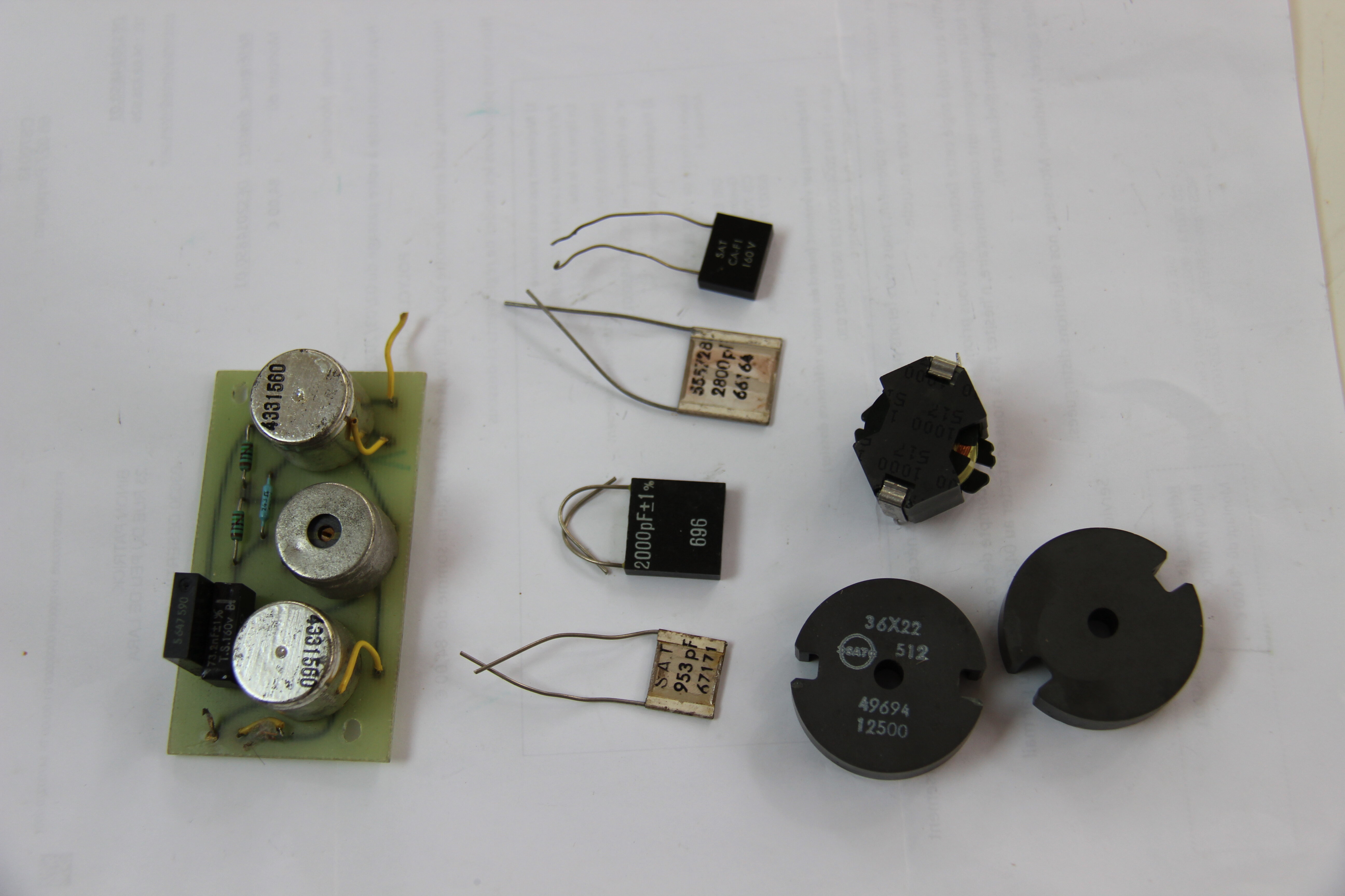

Quelques exemples de fabrication SAT

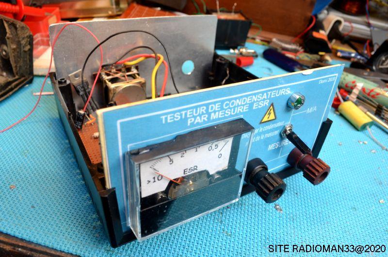

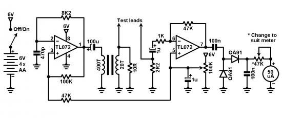

mais si ça peut servir!
j’ai réalisé un testeur de condensateurs avec un transfo identique:
esr-meter-ok
Redoutable pour trouver les condos défectueux en particulier dans les écrans LCD…

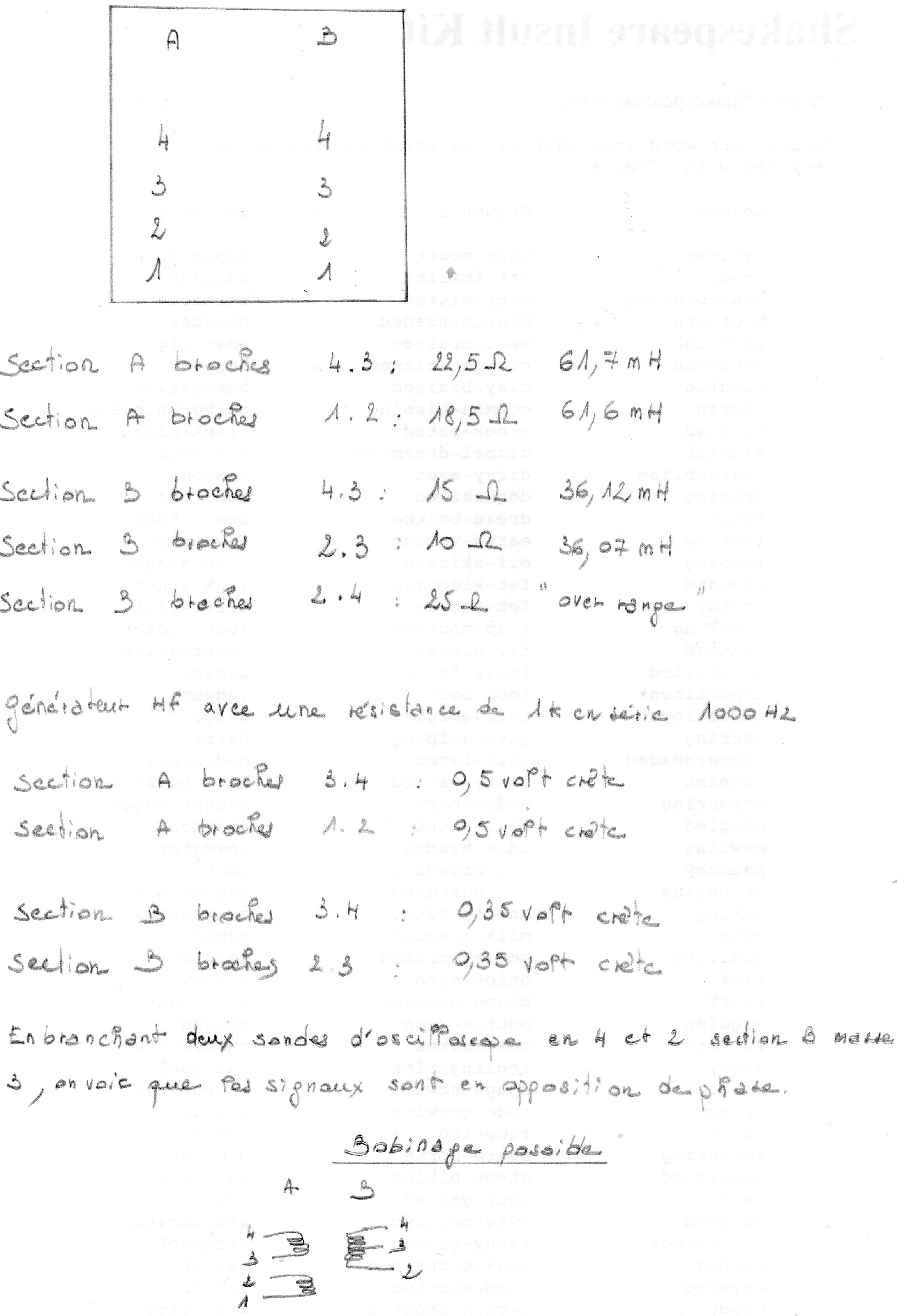

Oui, c’est aussi mon idée de m’en servir pour essayer de faire une pile HT à base d’onduleur.
Avant de démonter, je viens de faire quelques mesures. Ce pot possède trois enroulements dont un avec un point milieu. Mais on est loin des rapports de 10 ou 20 décrits dans le montage ci-dessus ou de la pile de 67,5Volts paru dans le dernier RFL.

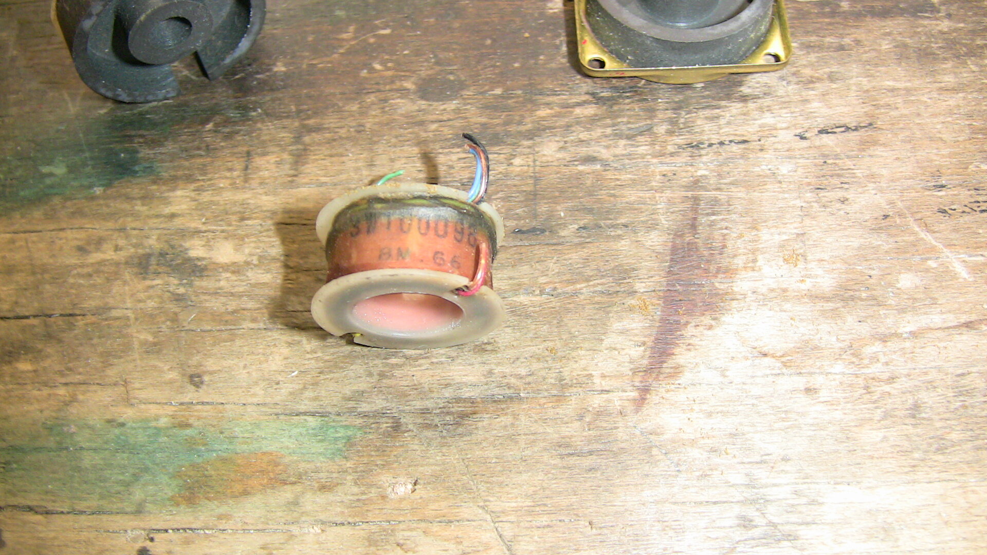

Et voici le démontage.
