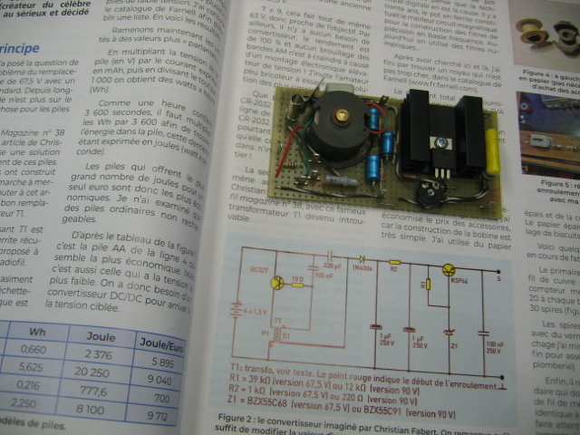

On le vide,et on rebobine, suivant les besoins. Ce circuit, est une alim. pour poste portatif, qui peut débiter 20 mA sous 90V, ou 67,5V, suivant règlage. Le circuit OSC figure, en bonne place, dans le dernier N° de Radiofil magazine.

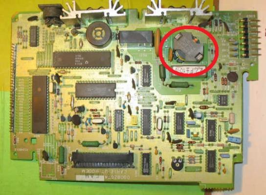

Fabriqué a SAGEM Montluçon. En effet on en a vendu pas mal pour les minitels!
oui, sur les minitels c’était ça:

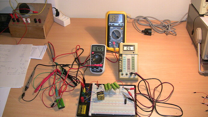

j’avais déjà bobiné mes spires avant que Jacques Flamand ne réponde et j’ai fait un primaire de 30 spires et un secondaire de 300 spires.
Par contre, pour le montage sur plaquette d’essai, je ne me suis pas embêté à mettre une zener et un transistor régulateur comme le préconise Jacques.
( voir ici : TSF-Radio: Forum)
J’ai pris les composants que j’avais sous la main : un transistor 2N527 et quatre condensateurs de 47 uF mis en parallèle deux à deux pour m’approcher des 1 uF de filtrage.
Le montage a démarré du premier coup !
J’alimente le tout avec un accumulateur de 9 volts ( qui est à recharger ) car il délivre seulement 6,45 volts sous 130 mA…
Au secondaire, j’ai une tension de 61 volts avec une résistance de charge de 5500 ohms ce qui donne un débit de 11 mA.
Je n’ai pas osé descendre la charge car je ne sais pas trop si le courant base de mon vieux transistor peut supporter plus que 11 mA : si j’ai bien compris, c’est le courant de base qui alimente la partie HT du montage, ceci au travers du secondaire du transformateur.
Super petit montage. !

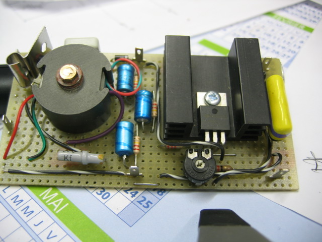

Concernant les convertisseurs, il y en a un, qui ne fonctionne pas trop mal (voire, même très bien) Il en a été, question également dans le N° 101 de Radiofil Magazine. L’important, est l’utilisation, du bon transistor. Celui, qui est préconisé, le BC327, se comporte bien. J’ai eu également de bons résultats, avec le 2N2907. Curieusement, un 2N2905, dégage une fois sur trois au démarrage en charge ! Je me suis cassé les dents un moment avec ça, j’ai essayé plusieurs types, avec la même déconvenue, avant de me rendre compte, que j’avais ce qu’il me fallait sous la main !! Maintenant, ça marche !
Voilà un exemple de la chose ! Il fonctionne, à partir d’une batterie gel 12V 2,3Ah, qui peut également « nourrir » les filaments, via un régulateur (variable avec un LM317). Quand à la HT issue du conver.,elle passe par un autre régulateur (TL783), ce qui permet d’avoir une sortie variable, et couvrir la demande de 45 à 90V. Un petit circuit chargeur, est prévu (a faire!) pour entretenir la batterie pendant un éventuel fonctionnement sur secteur. On peut également, à partir de la batterie, alimenter un FM5, pour recevoir, la FM, sur (par exemple) un Sky Master ! Et, pourquoi pas un module BT !!

le pot d’origine , celui utilise par C. Faber dans son article de Radiofil magasine N°38 p35 , et un pot qui equipait les minitels
en en trouve encore en brocante

J’ai effectivement voulu essayer ce montage mais le problème est le pot ferrite. J’ai rapporté de la déchet’ deux minitels et aucun des deux n’avait ce type de pot… alors j’ai laissé tombé… dommage.
s’il y a un pot dans le minitel ( les deniers modèles n’avait pas de pot mais des coupleurs opto), essaye avec , grandes chances qu’il ait les bonnes caractéristiques
non, il n’y en avait pas… j’attends à chaque voyage en déchet’

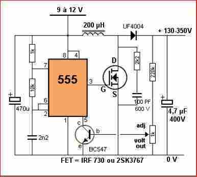

Je suis un peu (beaucoup) hors topic :rage: mais j’avais fait ce petit convertisseur pour alimenter 4 nixies, le FET est à peine tiède.
alim HT 555
Le schéma d’origine préconise un IRF730 (5A 400V), moi je préfère un 2SK3767 (2A 600V). Des FET qui tiennent 600V on en trouve facilement dans les alims à découpage. Aucun des éléments n’est critique il faut simplement faire attention à prendre des composants qui tiennent la tension car j’ai pu mesurer des transitoires à 450V aux bornes du FET.
