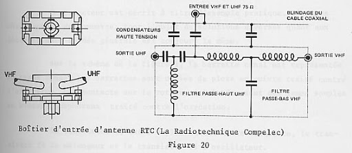

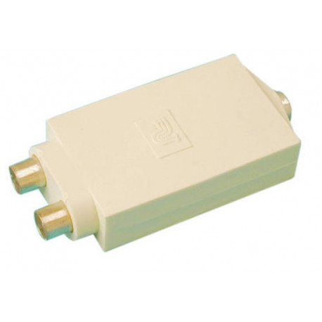

Bonjour Broguvic,
Très classique à l’époque (Philips TVC4, 5, 7, Thomson, etc) : un simple T avec les prises en // n’est pas équilibré en impédance et en plus de produire de l’écho, on perd du gain.
Il existait des Té équilibrés, avec une perle de ferrite : pas d’écho, mais on perd 3 dB en niveau !
On utilisait donc des SEPARATEURS VHF/UHF, équivalent à ce qu’on trouvait plus recemment en FM/TV, équipés de 2 circuits LC passe bas et passe haut : moins de perte d’insertion qu’un Té équilibré.
Bien cordialement. Jean-Marc

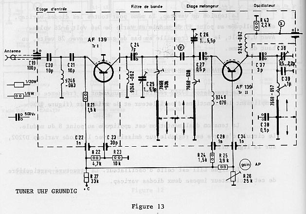

Ca c’est un séparateur intégré à un TV sophistiqué : filtre du 3eme ordre (2x 3 composants L et C). Ceux comme en photo ci dessus étaient plus simples je pense ? 2eme ordre ?
Il faut bien comprendre l’intérêt par rapport à un té : les entrées UHF et VHF présentent 2 résistances de 75 ohms en entrée. Avec un té équilibré, on divise la puissance du signal antenne en 2, et on perd donc 3 dB en insertion (la moitié de la puissance reçue antenne) sur chaque entrée VHF et UHF.
Avec le séparateur à filtres LC, on retrouve bien en VHF une seule résistance de 75 ohms (la résistance de l’entrée UHF est invisible grace au filtrage), et réciproquement en VHF. On a donc uniquement des pertes d’insertion dues aux composants LC qui peuvent être très faibles (< 0.5 dB). Exactement comme le filtrage des haut-parleurs : 2 HP de 8 ohms en // font 4 ohms, 2 HP de 8 ohms avec un filtrage grave-aigus entre les 2 font une enceinte de 8 ohms.

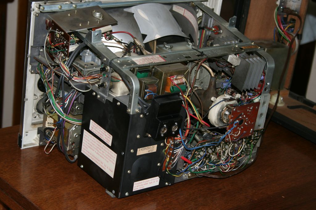

Le KV-1220DF est un TV d’excellente qualité, très robuste et produit pendant les 20/25 années du pic de la qualité Japonaise ce qui explique que beaucoup fonctionnent encore aujourd’hui. Il est vrai aussi qu’un écran de 33cm exige moins de puissance (comprenez plus fiable) qu’un 63 ou 66cm.
Je n’ai pas cette expérience de mauvais contacts avec ces tuners, mais comme la plupart des utilisateurs un problème de blocage du réglage de canal dû au fait que la graisse censée lubrifier le déplacement d’un curseur sur une tige filetée se figeait au bout de quelques années et devenait une véritable colle…
En général on ne découvrait le problème qu’au moment d’ajouter une nouvelle chaînes, la 3 pour la plupart des gens étant donné la période de production de ces tuners (1969-1974)…
Mis à part ce problème idiot, ces tuners étaient plus performants électriquement que les tuners à varicaps qui leur ont succédé (sensibilité, intermodulation).
Bonjour marcelJack,
Non ce n’était pas ça mon problème :
la graisse qui se bloquait, c’était sur les tuners mécaniques THOMSON des CAB3 entre autre (photo sur fond bleu de Kiki37).
Sur ce tuner Philips, il y avait une commutation interne VHF I, VHF IIIp, VHF IIIi, UHF, par une tige plastique qui traversait le tuner de part en part, tige munie de frotteurs dorés qui coulissait sur des contacts dorés. C’était bourré de mauvais contacts !!!
Sinon tout à fait d’accord : le CV est de toute façon plus performant que la Varicap !
