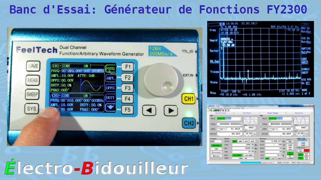

j’ai ce petit appareil qui me rend bien des service…Notre ami Bertrand en fait une bonne présentation.
Des fonctionnalités intéressantes (peut-être trop de fonctionnalités) ! Le fréquencemètre est un +, quand au reste, 6 MHz maxi ? Comment on traite les OC ?
Je le vois comme un appareil complémentaire ?
Oui effectivement… Je n’avais pas pensé à cela
c’est un générateur de fonctions, pas fait pour l’alignement, mais on peut y arriver
il faut surtout atténuer la sortie parce que les niveaux sont élevés
de plus c’est en plastique sans blindages, ça rayonne de tous les côtés
dans cette marque, il y a toute un gamme, jusqu’à 30 ou 60 MHz (que j’avais acheté)
l’affichage est petit, il faut des lunettes, voilà le mien (FeelTech, FeelElec, kif-kif) :
