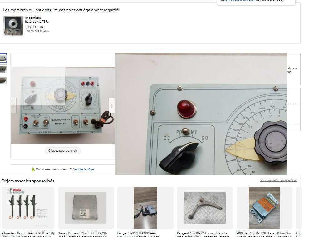

Eurelec 412
Ca ne coure pas les rue ce genre d’appareil.
Il y a ça sur labay pour 115€ + 10 de fdp mais pas testé
Je ne vais pas me précipiter.
Si je trouvais le matos qu’il y a à l’intérieur, je pourrais envisager de l’assembler. Mais ne rêvons pas.
115 euros pour ce gene il n’y vont pas avec le dos de la cuillère !!!
ça vaut tout au plus 20 euros en etat de fonctionnement

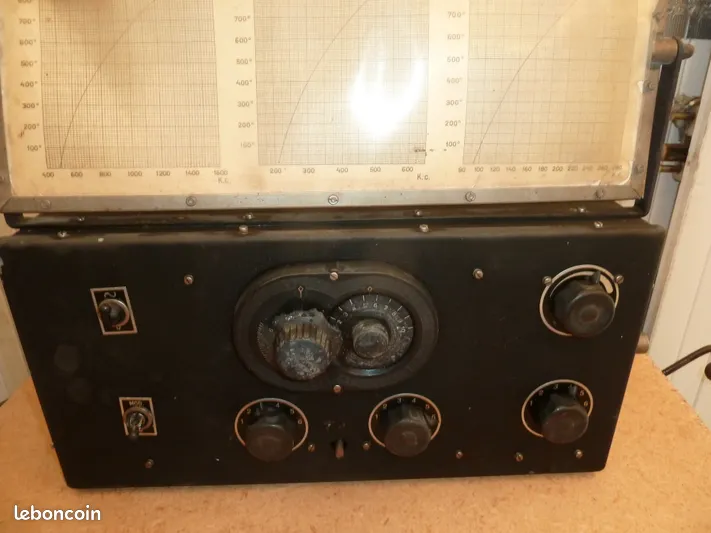

Philips GM2883 à 100€
https://www.leboncoin.fr/collection/2065623168.htm
ac95e26015306e9f2d29f1470f5b18b5ebb3f303

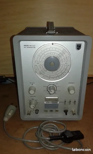

Philips PM5321 à 150€
https://www.leboncoin.fr/sports_hobbies/2066682173.htm

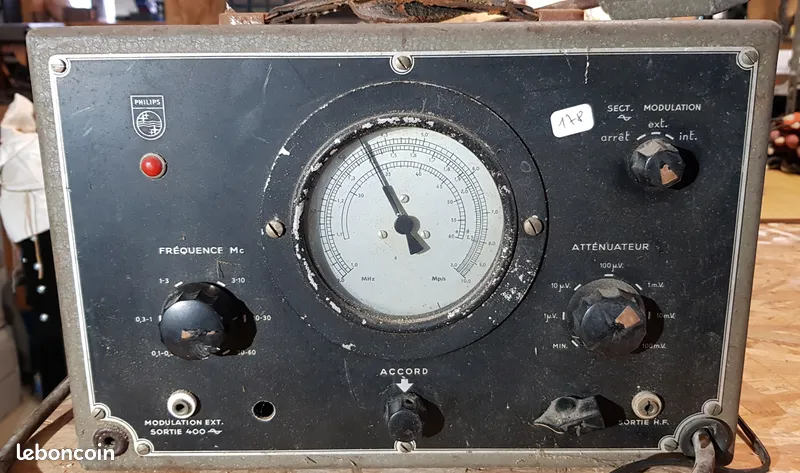

Philips GM2882 à 100€ (trop cher)
https://www.leboncoin.fr/equipements_industriels/2103493059.htm
Philips GM2881 à 50€ (l’ancêtre)
https://www.leboncoin.fr/collection/2119651972.htm
