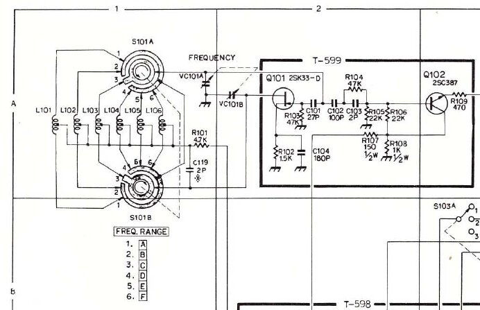

Je parlai des essais relatifs au schéma du projet sur lequel je travaille (page 159). En tout cas, le problème de décrochages semblait, dans mon cas, liés à des capacités parasites sur des composants (selfs, transistor). Il a fallu que je leur fasse la chasse avec, entre autres, l’utilisation de FET. Ce géné. ne dépasse pas 20 ou 30 MHz, ce qui est loin des 100 MHz du votre.

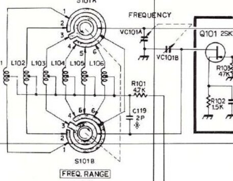

regarde si ce n’est pas un phenomene d’absorption d’un bobine adjacente ( la gamme juste en dessous est la plus suspecte ); essayer de la court-circuiter pour voir si le probleme disparait
D’après le schéma, le sélecteur court-circuite les bobines non utilisées :

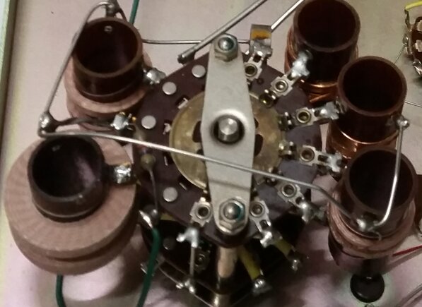

Si c’est une bande, il faut regarder le rotacteur et tout le circuit bobines etc, c’est ce que je ferais…
Le commutateur de gammes est probablement encrassé … surtout sur une position qui ne sert jamais
Si, je m’en sers pour la FM. L’aspect visuel du commutateur est très bien. Je pense plutôt que ça n’a jamais fonctionné sur ces fréquences. La self de la gamme F n’est pas bobinée comme les 5 autres. Ce doivent être les fils de liaison avec le CV qui font office de self.

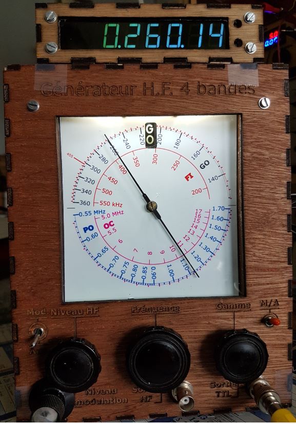

Voilà le projet décrit ici « Quel générateur pour la TSF? - #160 par xafa » quasiment terminé. C’est donc une affaire réglée. Me voilà équipé d’un générateur modeste, fait en grande partie de récupérations, ce qui lui donne un aspect peu commun.

Dans le schéma que j’ai essayé (post n°160) :
R12 correspond à R101 sur le LSG16
Cette résistance a nécessité, dans mon cas, des ajustements afin que l’oscillateur fonctionne sur toute les plages. J’ai procédé par essais successifs. C’est à dire que pour une valeur de résistance essayée, il a fallu vérifier l’oscillation en balayant toutes les fréquences. Le point de mesure a été choisi de manière à ne pas charger capacitivement le circuit oscillant Q3. J’ai donc mesuré sur Q4 (J3 sur mon schéma).
J’ai essayé des valeurs allant de 560 ohms à 10K. L’amplitude de l’oscillation n’est pas constante, car ce montage n’a pas de CAG. Il a fallu détecter les fréquences où le signal diminuait jusqu’à disparaitre, changer la valeur de R, puis vérifier l’effet sur la signal à la fréquence incriminée. Au bout de quelques essais (sur plaque d’essai sans soudure), la bonne résistance à été trouvée, 4K7. Ca se joue au Kohm près ! La tension qui alimente L1 et L2 ne doit pas descendre sous une certaine valeur (5,3V de mémoire). Voilà @jope004, si ça peut vous aider…
N’oubliez pas que ce sont des selfs à point milieu, pas des éléments séparés sans couplage
On est d’accord. Et après ? Je fais part d’une expérience sur un montage proche de celui posant problème. Après libre à qui veut de faire ce que bon lui semble.
